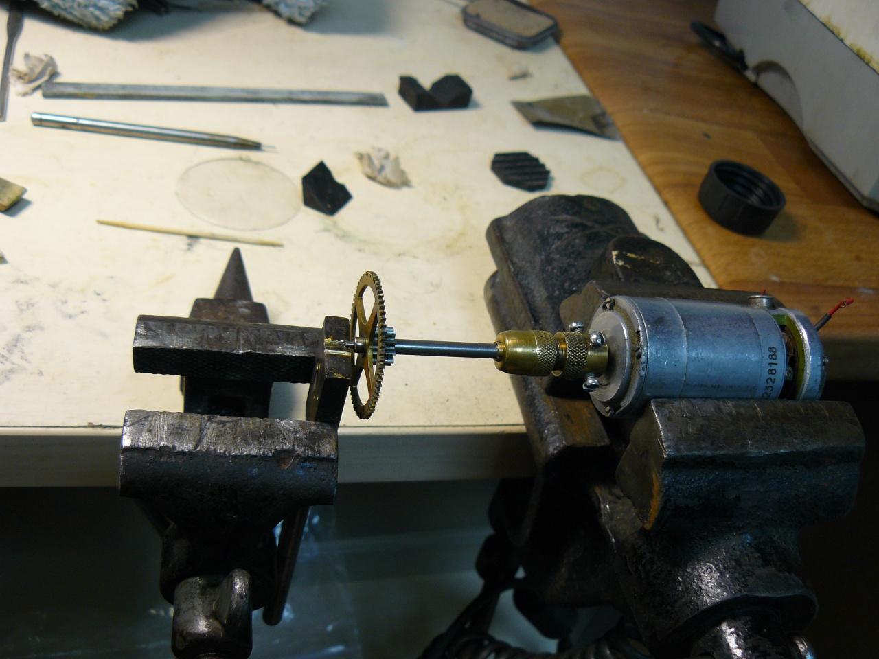

Сообщение от Dima343 Посмотреть сообщение
полировка цапфы
А могли бы вы рассказать о технологии полировки, которая изображена на вашем фото?

Сообщение от maxim4ik82 Посмотреть сообщение
Добрый вечер!
Полировка цапфы не служит ни к чему кроме достижения высокого блеска цапфы. Целью обработки является упрочнение стальной поверхности наклепом, используя воронило, путем изменения структуры поверхностного слоя в результате холодной деформации.
В качестве примера, перейдите по ссылке, нажмите здесь.
С уважением, Душан
Эти 3 пользователей сказали Спасибо! Душан Грујић за это сообщение:
borismetelsky (21.04.2020), maxim4ik82 (16.02.2020), OddyRash (16.02.2020)

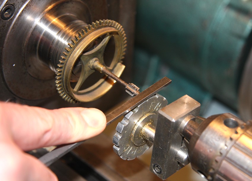

полировка цапфы в Jacot - приспособлении
то, что мастер держит в руке - полировальник (он же воронило, burnisher)
под вращающуюся цапфу дается масло, масло дается и на полировальник.
потом полировальник прижимается к вращающейся цапфе и им совершаются движения вперед-назад с нажимом, таким образом полировальник разглаживает поверхностный слой металла цапфы, устраняя неровности и упрочняя поверхность.
нужно контролировать параллельность полировальника цапфе, чтобы не получить "конус" или "бочку".
если цапфа имеет слишком значительные несовершенства поверхности, тогда перед полировкой цапфа шлифуется мелкозернистым камнем (напрмер арканзас)
п.с. мне стыдно за то фото
это была импровизация за неимением станка
сейчас к счастью станок есть
Эти 2 пользователей сказали Спасибо! Dima343 за это сообщение:
Mandein (16.02.2020), maxim4ik82 (16.02.2020)
Добрый вечер!
Прошу Вас, не используйте термин "полирование" для обработки цапф. В русскому языку существует правильное слово "воронение" или "наклеп", это важно по причине что люди могли бы поверить что полировка может дать позитивный результат, что есть невозможно.
То что американцы процесс воронения называют полировкой, то является потому что их большинство не знают разницы. Кстати, факт что Mark Butherworth советует использовать абразивы для полировки цапф, которые он продает в качестве дистрибьютора Hermle USA, причем с абразивами нельзя воронить, не создает это правильным.
С уважением, Душан

Сообщение от Душан Грујић Посмотреть сообщение
Добрый вечер!
в английском языке есть слово Burnishing, которое в точности описывает вышеизложенный процесс
в русском языке я нашел термин Выглаживание
Этот пользователь сказал Спасибо! Dima343 за это сообщение:
Вложение 2871576
Спасибо за ответ. Чищу Янтарь с приставным ходом. Отличный сохран. Был сломлен балланс со следами грифеля детского карандаша в приставном. Видать какой-то любопытный ребенок познавал мир (надеюсь он вырос грамотным конструкторм) это и уберегло часы от износа. Цапфы конечно не идеальные. Цапф-машинкой пока не обзавелся, но есть бормашинка без видимого осевого люфта, полировальник, тисочки, пластинка нитибанка, вот и спросил вас о возможности такой нагартовки (ваш подход к ремонту часов мне импонирует). Но, раз то были ваши "пробы пера", которые вы на сегодняшний день не рекомендуете, то оставлю все, как есть, до покупки Jacot машинки.
