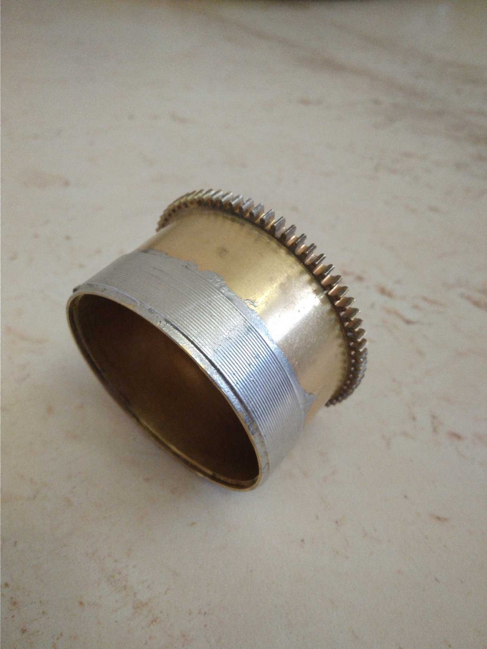

Вот мои художества. Лопнувший барабан зачищаю мелкой шкуркой или ластиком и обматываю стальной проволокой 0,3-0,4 которую применяю для пчеловодных рамок и не заморачиваясь скручиваю поверх намотки. Затем паяю с ортофорфорной кислотой. Таких барабанов и качалок с лопнувшим язычком 80 процентов из ремонтируемых.

Нормальный вариант, держать будет да и смотрится хорошо.

С избытком. Хватает 4-5 витков.
