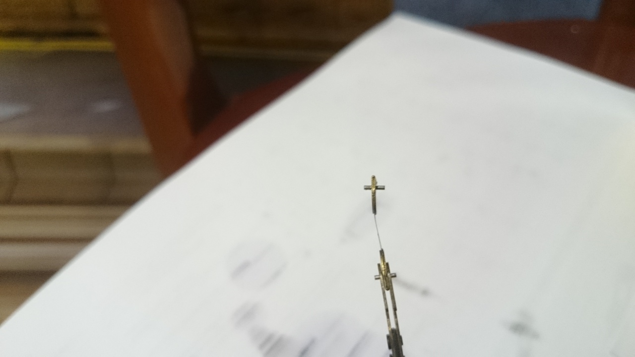

Здравствуйте. Имею часы Янтарь с боем. Какого года не знаю. На циферблате название и где произведено на английском языке. Разобрал для чистки и смазки. А барабаны пружин не пометил. Можно как то визуально либо по количеству оборотов ключа до полной заводки пружины, определить какой барабан для хода, какой для боя?
  #875
Старый 20.01.2019, 16:01
Ershov Alexandr Ershov Alexandr вне форума
Регистрация: 12.03.2014
Адрес: Россия, Кашира
Сообщений: 468
Сказал(а) спасибо: 245
Поблагодарили 194 раз(а) в 157 сообщениях
Сообщение от Andrey Drey Посмотреть сообщение
Если часы с маятником, то определить не сможете. Раз так вышло, ставьте в произвольном порядке - работать будет. Но вообще то лучше ставить всё на прежнее место. Детали "привыкают" друг к другу.
  #876
Старый 20.01.2019, 17:08
Andrey Drey Andrey Drey вне форума
Регистрация: 20.01.2019
Адрес: Казахстан
Сообщений: 4
Спасибо за быстрый ответ. Да, часы с маятником. Я заметил, что пендельфедер немного изогнут. Его можно как то выправить?
Фото в профиль.

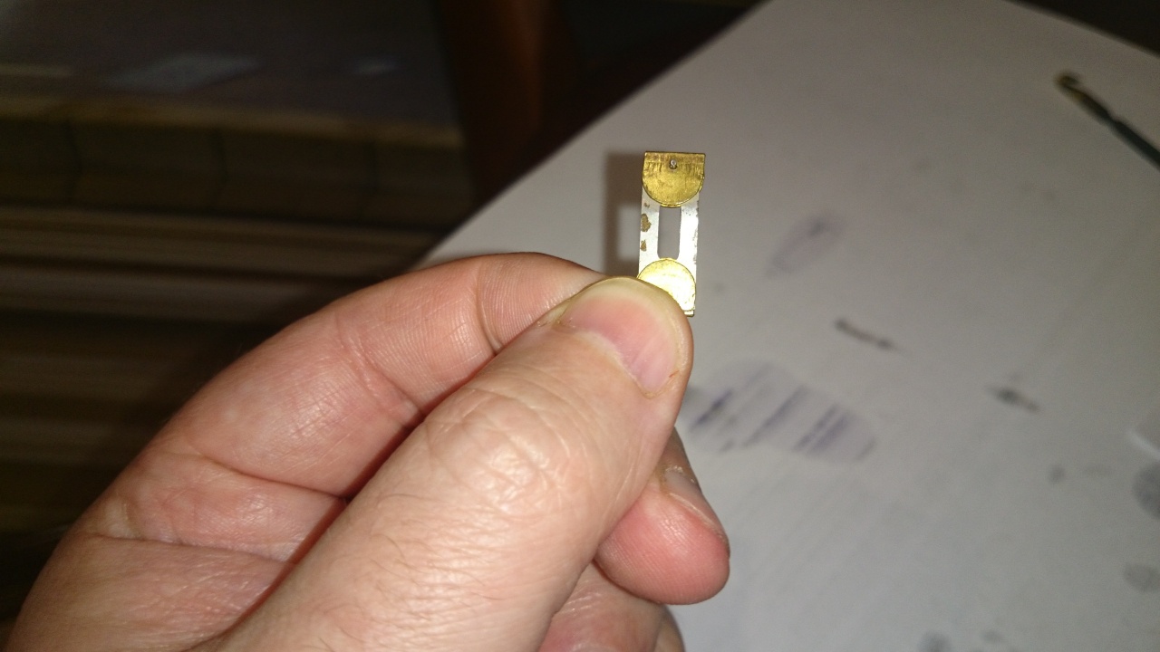

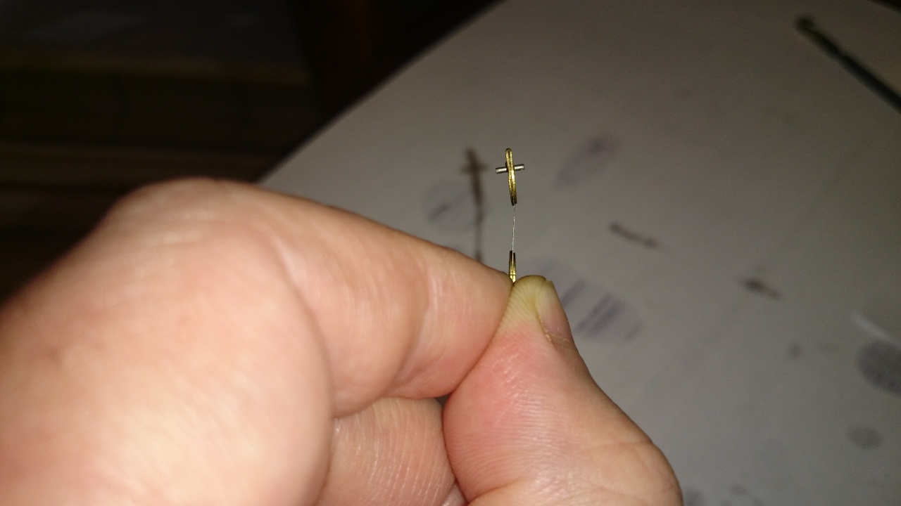

Вот фото
Вот фото
Вероятно часы транспортировались с маятником на подвесе, либо маятник неаккуратно снимали. Такой изгиб, в большинстве случаев, возможно исправить, но есть риск сломать, даже при наличии сноровки. Править пальцами по чуть-чуть в несколько приёмов, стараясь избегать малого радиуса изгиба. Если опасаетесь сломать, можно оставить и так. Если механизм в хорошем состоянии, такой изгиб не повлияет на его работу.
