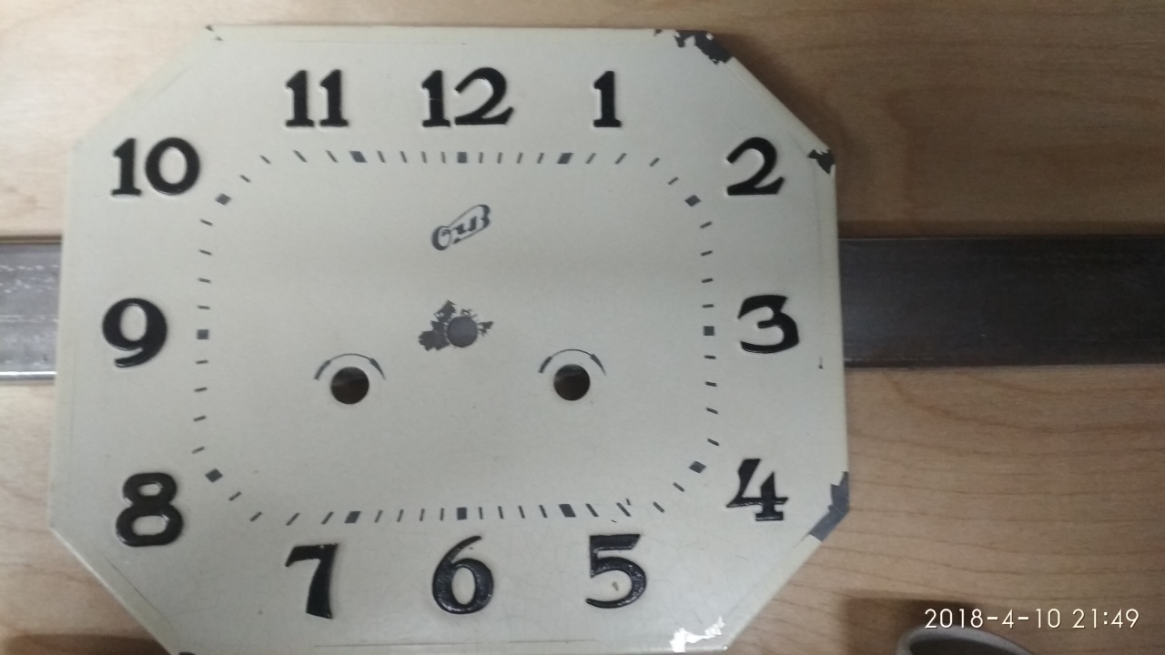

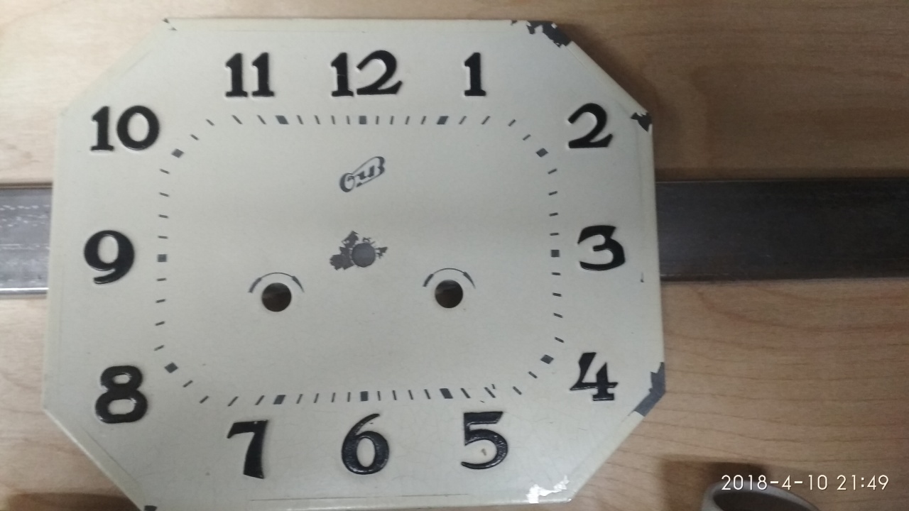

Прошу подсказать, как лучше отремонтировать циферблат, краска отлетела местами.
ID:	2220355   Нажмите на изображение для увеличения
