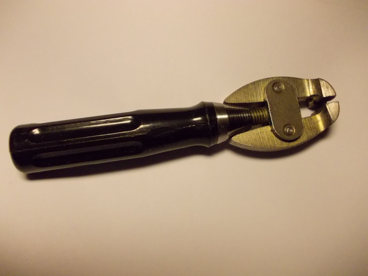

Здравствуйте,спрошу в этой теме,часы янтарь,почти как новые,с виду чистые,смазку везде видно,но маятник не ходит,ну или немного 10-30 секунд,на наручных я бы подумал на грязный бушон или не смазанные палеты,а тут не пойму в чем дело.
Еще не могли бы вы скинуть фото или сылку на тисочки которыми удобно будет спустить пружину ? А то ключом я точно себе пальцы поотбиваю.

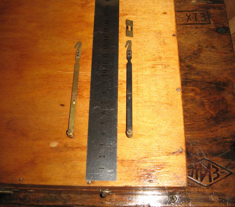

Сообщение от Volodia13 Посмотреть сообщение
..., но есть пара вопросов - во первых потерян поводок на котором висит маятник. Взаимозаменяем ли он с поводком от Янтаря позднего, с коротким маятником?
Таки - да, одинаковые, вот:
тот, что справа - от часов с длинным маятником, что слева - с коротким.
По стёклам: у моих так-же как и у Ваших, верхнее - выпуклое без фацета, нижнее - ровное с фацетом.

Сообщение от Nakim Посмотреть сообщение
Здравствуйте не могли бы вы скинуть фото или сылку на тисочки которыми удобно будет спустить пружину ? А то ключом я точно себе пальцы поотбиваю.
Ручные тиски.
