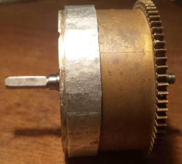

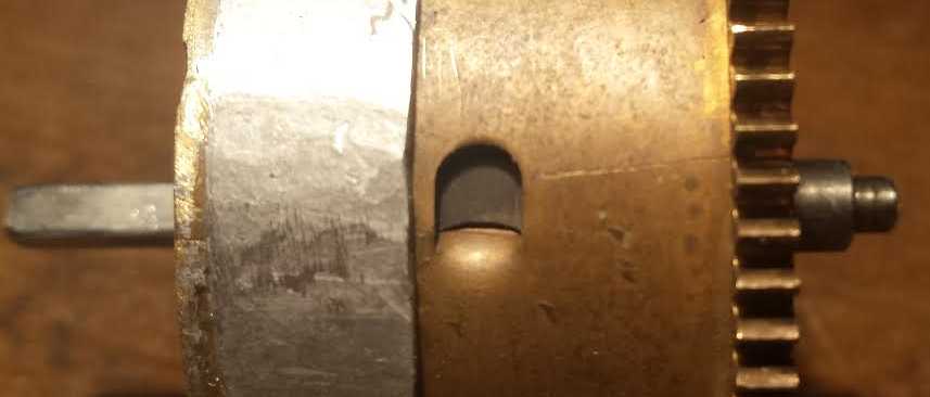

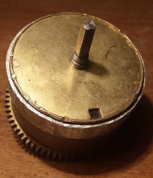

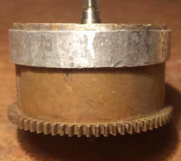

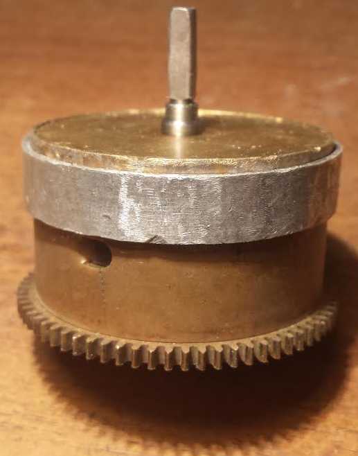

Ремонт трещин заводного барабана
Сообщение от wizard75 Посмотреть сообщение
На треснувшие барабаны можно одеть хомуты, это к токарю бежать надо.
К токарю бежать не обязательно. Хомут на фото - из алюминиевой трубки с бывшим наружным диаметром 50,0 мм. Трубка длиной 200 мм когда-то была частью малярного валика.
Внутренний диаметр увеличен до 49,5 мм путем "отбивки" отрезка трубы длиной 10 мм (отрезан ножовкой) на оправке в тисках минуток за 5 с многократной примеркой - алюминий попался мягкий - раздался на 2 мм по диаметру (примерно 6 мм по длине окружности) достаточно легко.
Перед напрессовкой хомута на барабан последний без крышки был стянут червячным хомутом - несколько трещин шириной до 2 мм каждая "закрылись" - их можно расссмотреть на фото.
Также в продаже есть тонкостенные трубы подходящих диаметров в т.ч. из нержавеющей стали.
Чтобы надежно закрепить крышку барабана на нее чуток навальцована в нескольких местах обечайка (бортик) барабана.

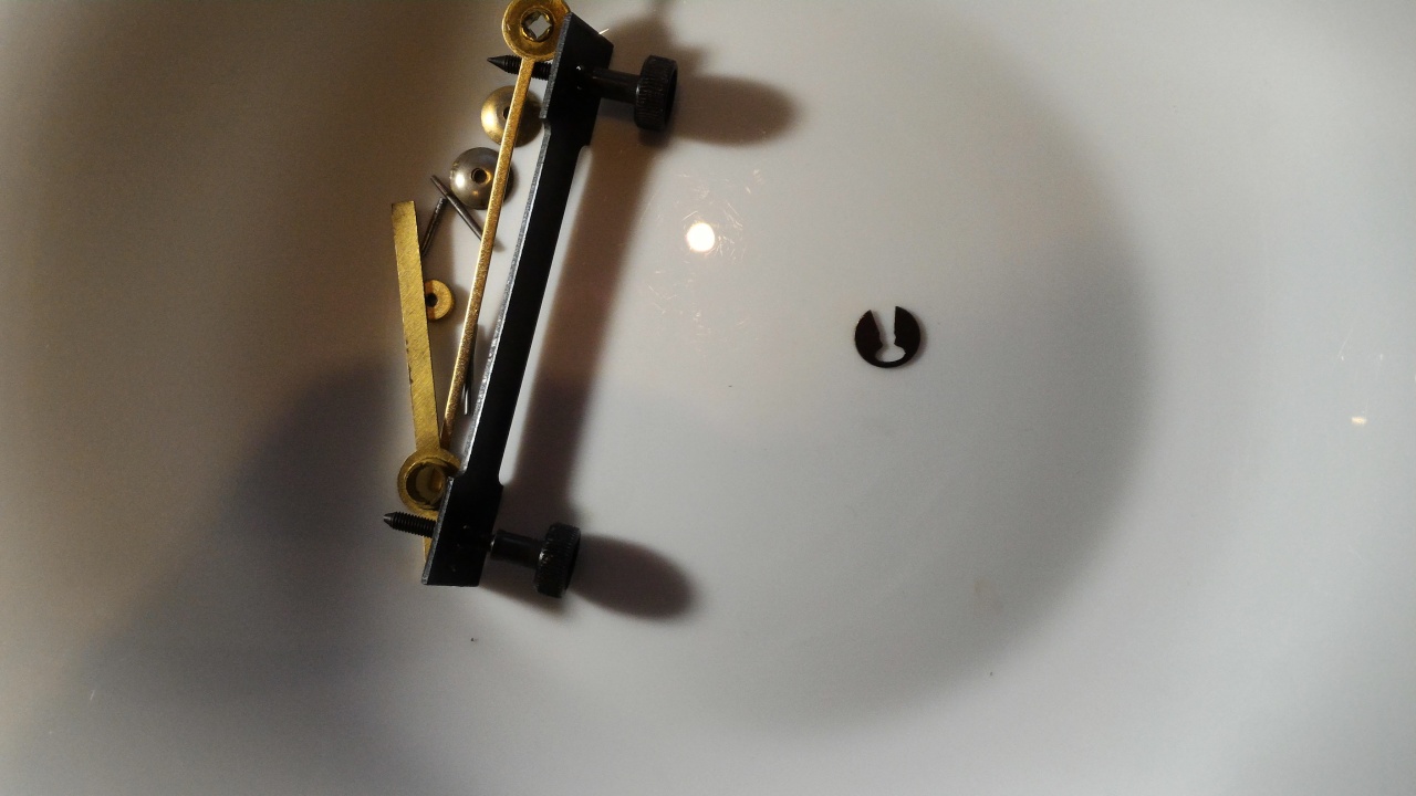

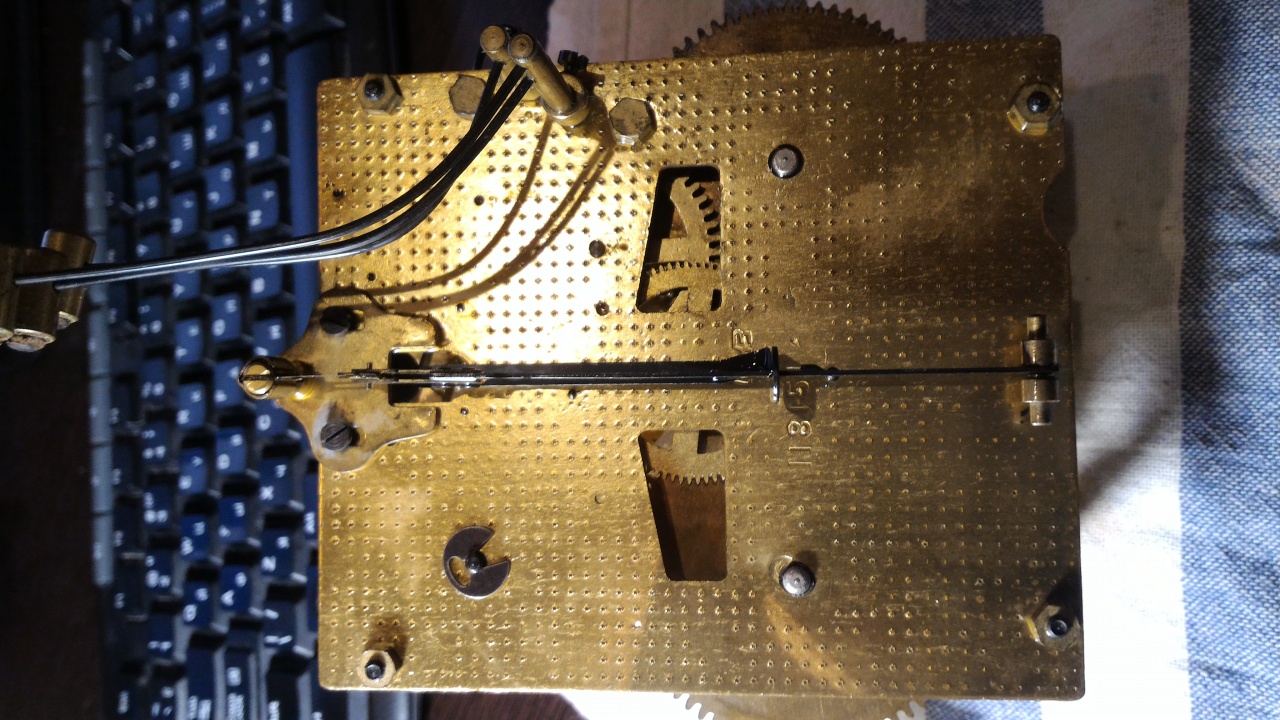

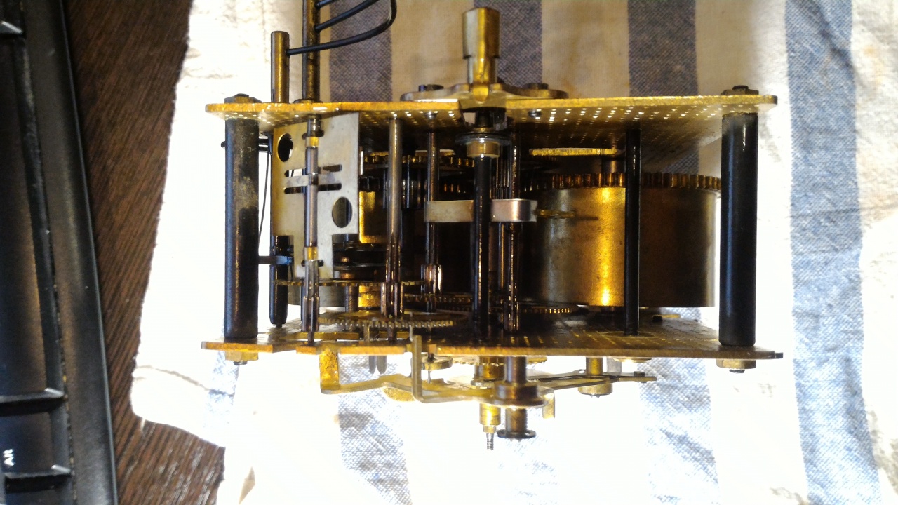

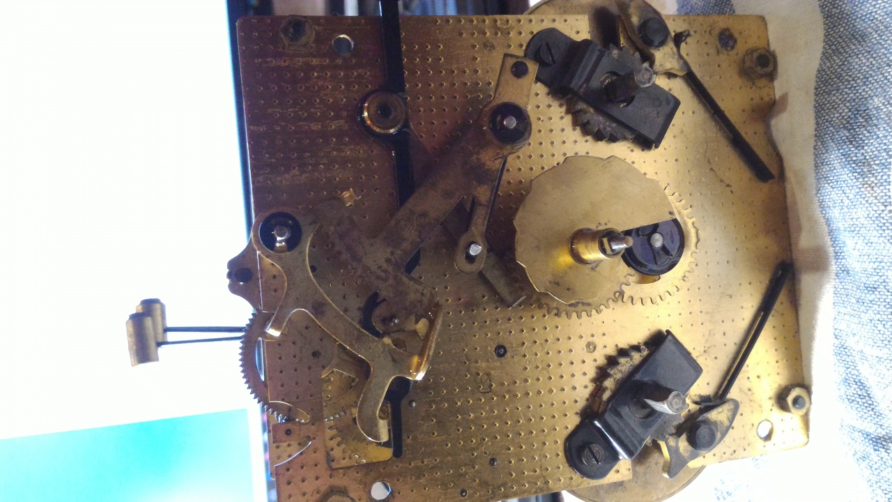

Добрый день, уважаемые форумчане.
От бабушки достались настенные часы «Янтарь», если не ошибаюсь 1951 года выпуска.
Долгое время (лет 7 примерно) часы пролежали в шкафу.
На днях попробовал их запустить. Не получилось. Останавливаются примерно через минуту хода.
Посмотрев ютуб и почитав форумы, решил почистить и смазать механизм.
Когда вынимал механизм из корпуса, обнаружил, что на дне футляра лежит защелка, где она стояла я так и не понял.
Поставил на вал запуска боя часов (не знаю, как правильно сказать). Не уверен что правильно, так как, судя по фото на форуме её там быть не должно. Однако, вроде больше и некуда.
После мойки механизма в бензине «калоша», попробовал запустить (просто, без маятника) – вообще не пошли.
Часовое масло я не нашел, для смазки использовал вазелиновое (по совету на ютубе).
К сожалению, проблема осталась. После смазки механизма, часы без маятника идут вроде бы нормально минут 5-7, потом внезапно останавливаются.
После сборки и установки в корпус, с подвешенным маятником, часы примерно минуту идут ровно, потом ритм начинает сбиваться. В результате через 1.5 – 2 минуты часы останавливаются.
Пробовал менять наклон корпуса, немного регулировать длину маятника - не помогло.
Опять разобрал, еще раз осмотрел (не дает покоя защелка, не пойму где она стояла), ещё раз промазал основные точки. Результат тот же. Теперь вот думаю, может слишком много смазки нанес. Смазывал не только точки, но и сами шестеренки...
Опыта ремонта часовых механизмов, как вы понимаете, у меня нет. Есть большое желание отремонтировать данные часы. Буду признателен за любой совет.

Сообщение от skyjacker Посмотреть сообщение
Если я правильно понял про "защелку", то посмотрите на втором фото. На фото даже видно что там стоял этот фиксатор. Механизм промыть по новой. Смазывать можно автомобильным моторным маслом из шприца, 1/3 капли на ось. У вас часы просто залиты маслом, это не правильно, смазывается только место соприкосновения оси с платиной, сами шестеренки должны быть чистыми. Барабаны тоже необходимо разобрать промыть "галошей" смазать пружины графиткой он же шрус автомобильный, предварительно посмотрите как это делается на ютубе. По сборке и настройке читайте и делайте по нашему Букварю - http://forum.watch.ru/showthread.php...+Jantar+118151

skyjacker, Вам правильно сказали про смазке - нужно все разобрать, очистить и собрать заново, и смазать моторным маслом. Смазывать нужно только цапф колес и рычагов боя в подшипниках, еще плеча якоря, где касаются в зубья спускового колеса. Масло должно нигде не растекаться...
Но могу точно Вам сказать, что часы не идут не из за неправильной смазки. Проверьте правильность выкачки и как стоит подвес маятника в процеп поводка якоря - когда механизм на месте и пытаетесь его запустить, подвес должен не касаться в концах процепа, а стоять примерно по середине!

Wizard75, вы правы, на платине остался след установки фиксатора. Переставил - закрепил. Спасибо!
Nevenbekriev, разбирать механизм полностью опасаюсь, не имея навыка попросту могу навредить. Конечно, наверное проще отнести часы в мастерскую, но хочется сделать самому. Мастерскую оставлю на самый крайний случай.
Если не затруднит, подскажите для чайника, что значит "проверьте правильность выкачки и как стоит подвес маятника в процеп поводка якоря"?
Ну, а пока попробую ещё раз тщательно промыть механизм "галошей" и смазать автомобильным маслом по схеме, как написал Sashun.
Кстати, нет разницы, какое масло - минеральное, п/с или синтетика?
