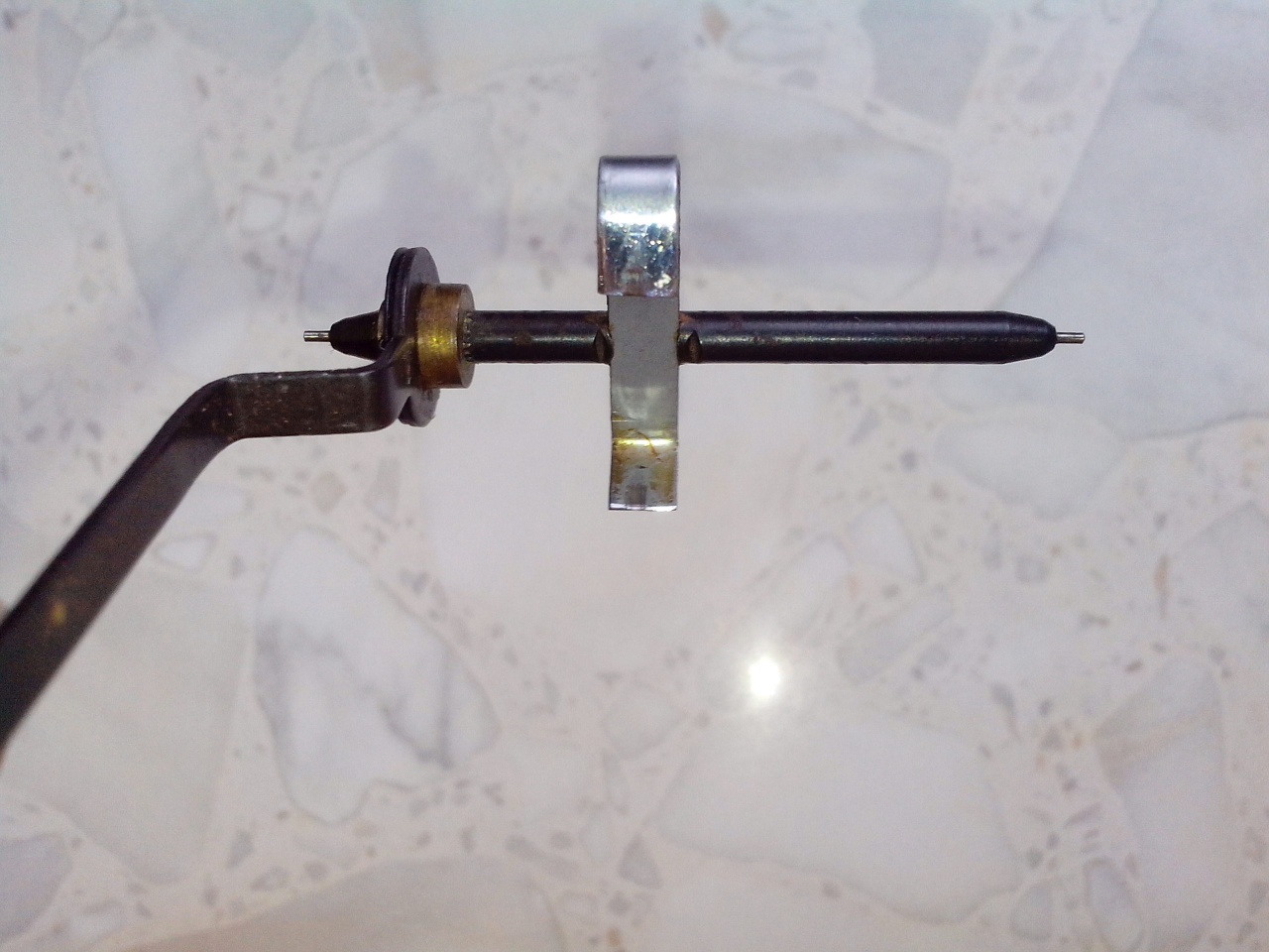

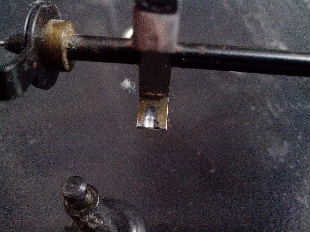

Сообщение от wizard75 Посмотреть сообщение
Мех почищен и смазан, настроен, тикают равномерно не хромают.
Вскрытие показало - приличный износ одной палеты анкерной скобы
как-то не стыкуются одно с другим, т.к. я вижу сильный износ на обеих плечах скобы, и такую грязищу, что не должна быть на вымытом механизме
лично я в таком случае поступал иначе - сдвигал ось анкерной вдоль, чтобы сместилась скоба относительно анкерного колеса и зубья колеса работали по неизношенной части скобы

Сообщение от Dima343 Посмотреть сообщение
Вложение 1777857
Согласен что детали не в идеальном состоянии. Фотографировал телефоном света было явно мало, поэтому фото страшное получилось. В реальности далеко не так всё плохо. На новых фото света уже достаточно и детали выглядят как в реальности.
Смещение анк. колеса вдоль оси может быть проще само колесо сместить, оно вроде как за прессованно на оси. Со втулками не колхозить.
Как говориться, главное результат. Часы отремонтированы, по бою и ходу замечаний нет. На днях отдаю их знакомому, а то его ностальгия замучила.
