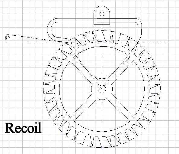

вы проверили взаимодействие анкерного колеса со скобой вручную?
если зазоры критически малы, то нужно поднимать скобу
на картинке как раз такой случай
если кончики зубьев имеют загибы назад, или заусенцы, то они могут давать заклины

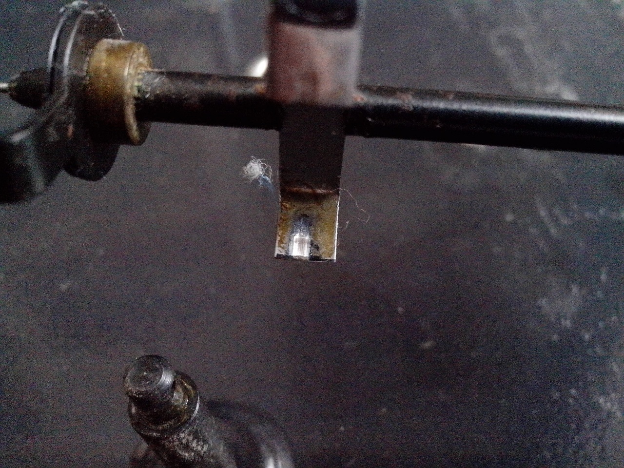

Вскрытие показало - приличный износ одной палеты анкерной скобы, анкер. колесо рабочее. Поставил другую анкерную скобу почти без износа. Пришлось поднять её на пару десятых мм, т.к. была глубокая посадка и происходило подклинивание палеты о зубья анкер. колеса. Теперь часики уверенно тикают и отбивают часы. Подскажите чем и как поправить палету анкерной вилки. Чем лучше шлифануть до исчезновения износа и полирнуть (пастой ГОИ я так понимаю).

Сообщение от wizard75 Посмотреть сообщение
Поможет алмазный надфилек и маленькие тисочки для удобства работы. Скоба закалена - обычным надфилем долго ...
