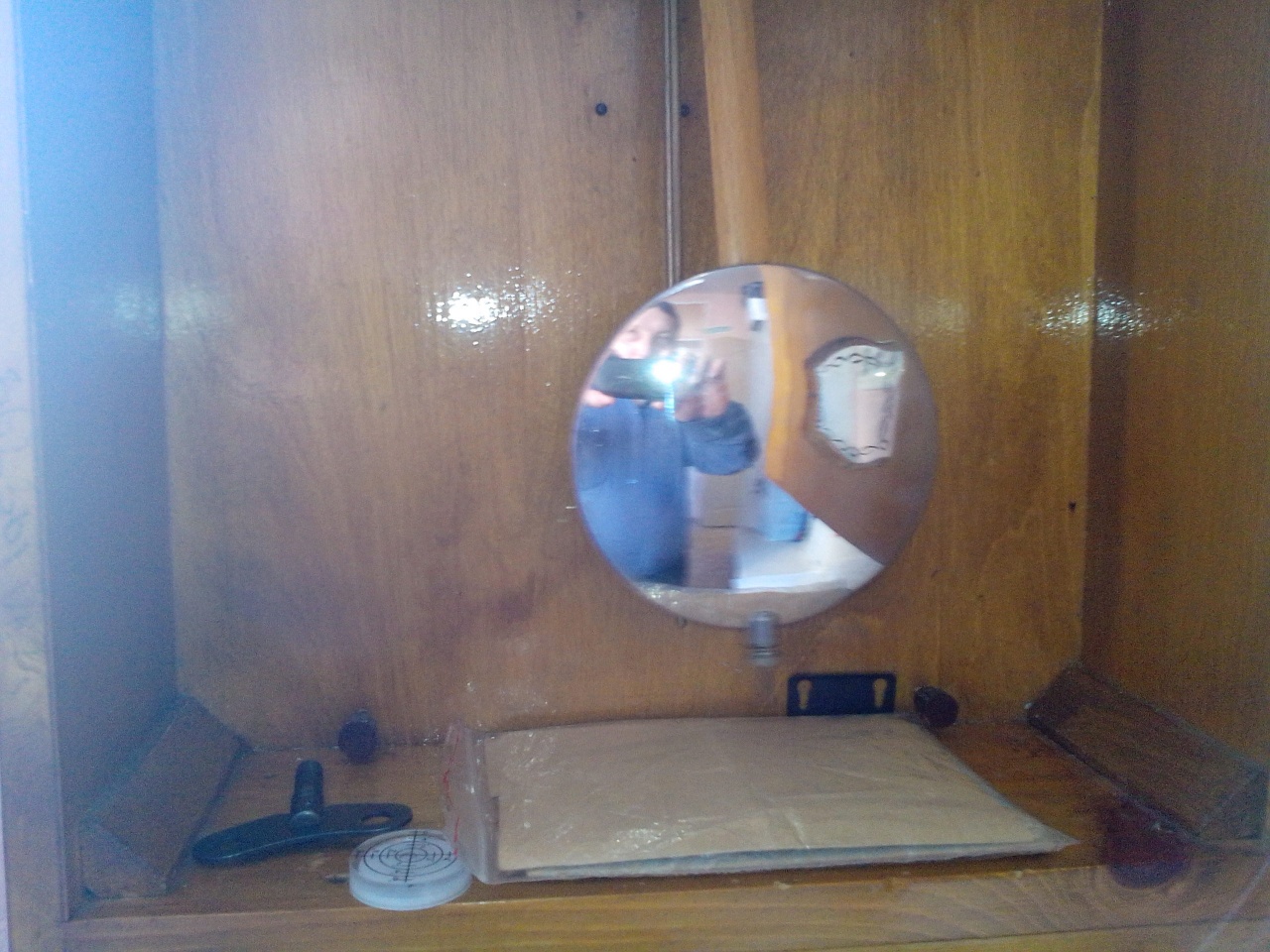

По янтарю с коротким маятником требуется помощь по настройке. Мех почищен и смазан, настроен, тикают равномерно не хромают. Но через некоторое время уверенного хода ( от 15 минут до 8часов) палета анкерной скобы подклинивает об зуб анкерного колеса.Детали меха без видимых дефектов. Как лечится?

может зуб погнут?
или зацепление слишком глубокое?

Сообщение от wizard75 Посмотреть сообщение
Как невозможно посмотреть на часы, попытаюсь сделать некоторые философские разсуждения...
По моему "палета анкерной скобы подклинивает об зуб анкерного колеса" вероятно просто означает, что часы останавливаются из за недостаточной амплитуды колебании маятника. А амплитуда должна быть не меньше чем чем критической, при которой происходит пропускание зубьев плечами якоря. Амплитуда может быть недостаточчной когда:
1. Крутящий момент анкерного колеса недостаточный (слабая пружина, скончился завод, потери в трансмисии....).
Признак - звуки от ударов хода очень тихие. Если у Вас другие Янтары, значит можете узнать нормальную громкость ударов хода и ту, при которую из за скончания завода часы останавливаются...
2. В маятнике, как в колебательной системы, потери енергии большие и прибыль енергии за счет работы спуска не может компенсировать ети потери, поетому и амплитуда маленькая.
Здесь нужно смотреть например не упирается ли подвес маятника в конец процепа поводка якоря и свободно ли двигается подвес в процепе, нормальный ли пендельфедер, есть ли достаточный аксиальный зазор в подшипниках якоря и т.д.
3. Есть некотороя неисправность в деталей хода, котороя ухудшает его еффективность, и из за етого - недостаточный прибыль енергии в маятник.
Может быть неправильная форма скобы, кривые зубя ходового колеса...

Сообщение от Dima343 Посмотреть сообщение
может зуб погнут?
Все детали без видимых повреждений, об этом писал сразу. Если был бы погнут зуб на шестерне, мех останавливался бы системно, т.е. через определенный промежуток времени. А тут системы нет, останавливаются когда захотят.
Про глубокую посадку анкерной скобы тоже думал, но я её не трогал. И следов что болтики до меня крутили тоже нет.
Самое забавное, поставил часы на пол, ходят уже часов 20 без остановки.

Сообщение от nevenbekriev Посмотреть сообщение
Если не поменялись каким-то способом местами молоточки, значит нужно силой немножко повернуть звездочку, котороя поднимает спаренных молоточков относительно первой, котороя поднимает одинарьного молоточка.
Скобу именно подклинивает, в этот момент маятник как будто в невидимую стенку стукается, даже трясется весь. Специально за этим наблюдал.

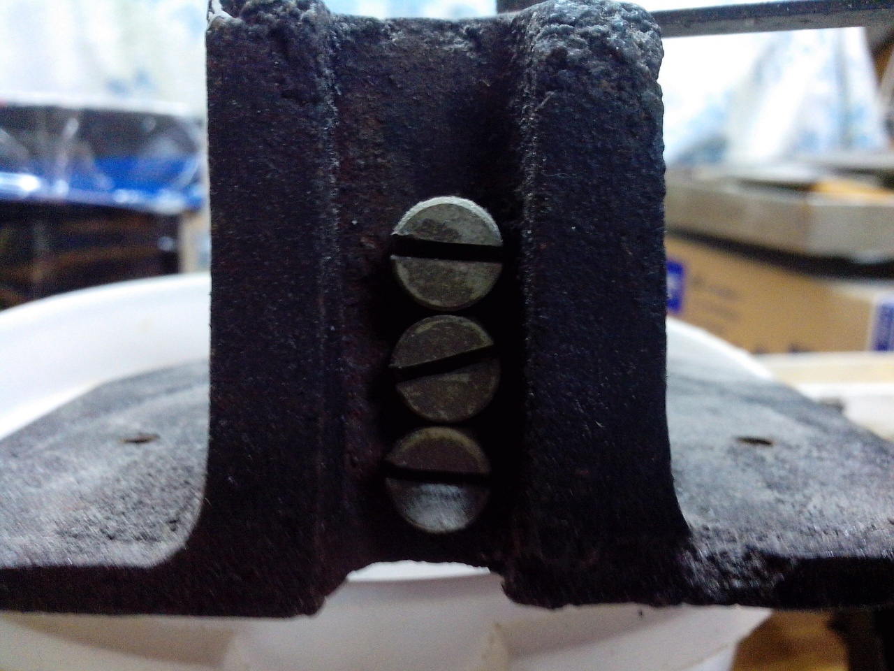

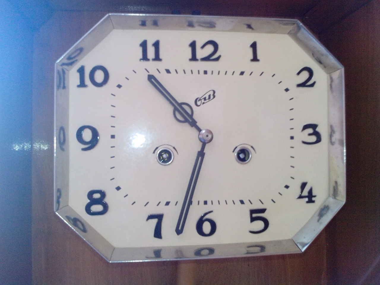

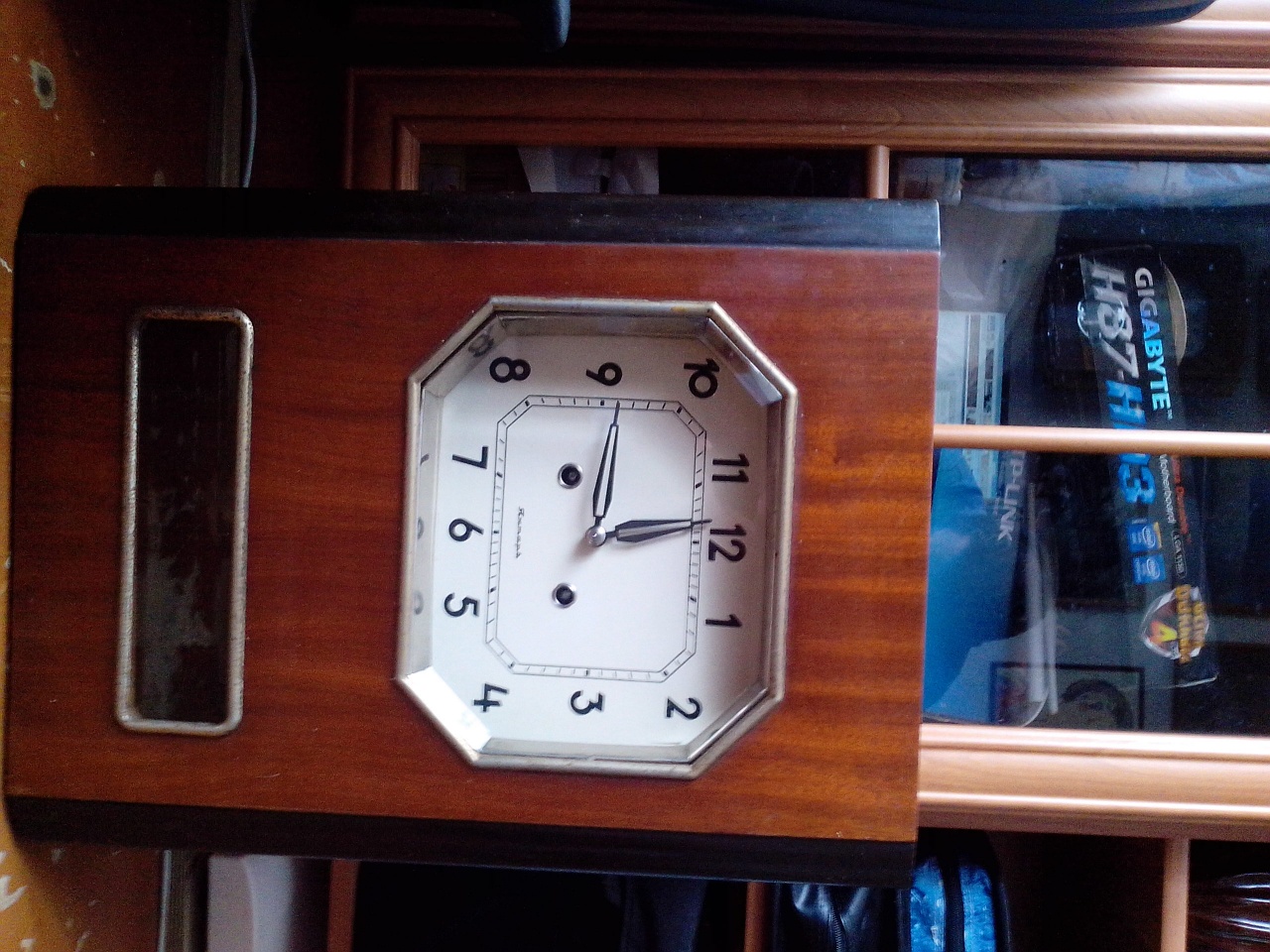

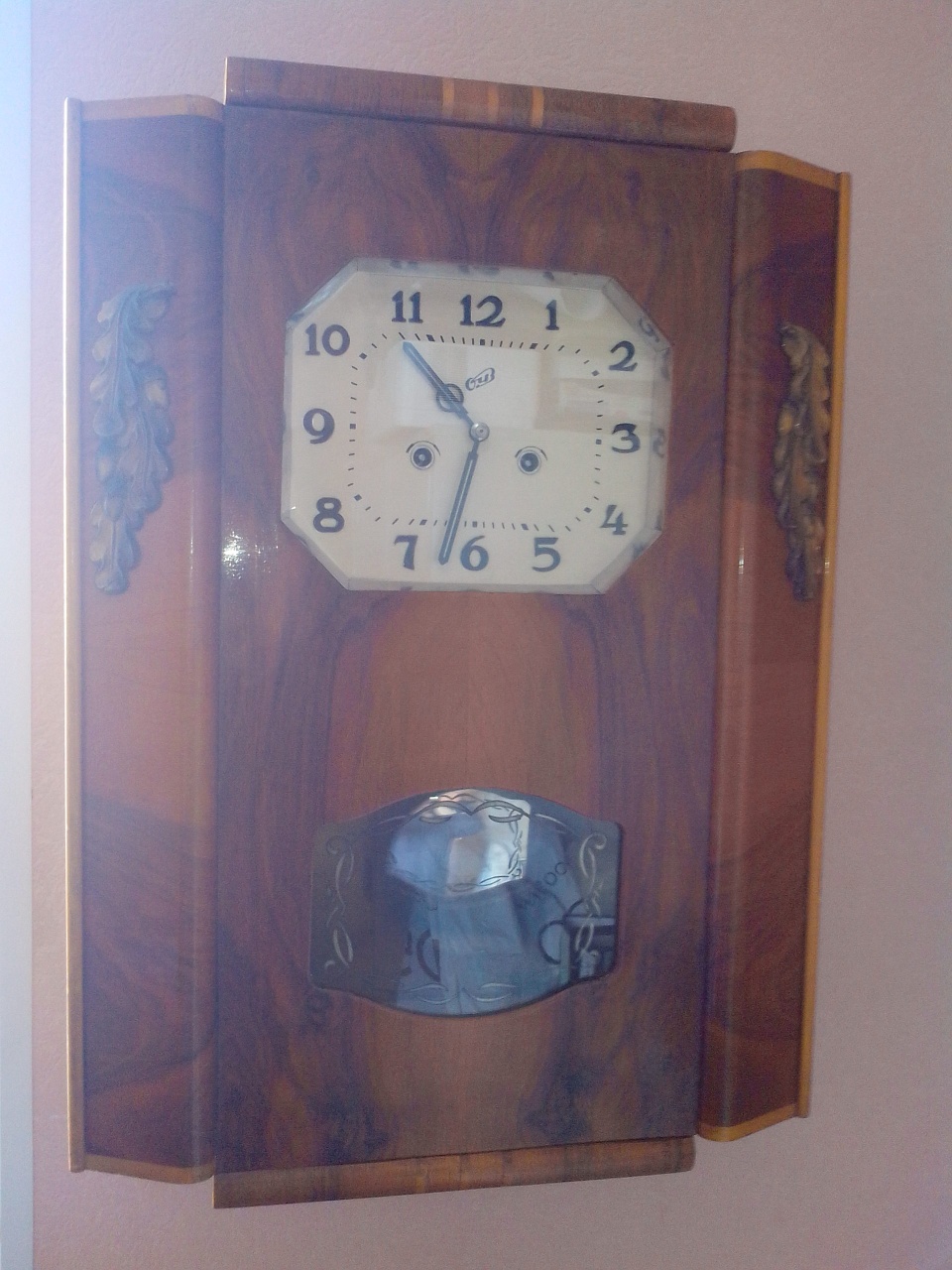

Фото часиков, обратите внимание:
1. стержни гонга на резьбе, а не запрессованны.
2. Покрытие циферблата глянцевое (эмаль или краска?).
3. Цифры на циферблате объёмные, 3D.
4. Линза без декоративного рисунка.
5. Фиксатор линзы достаточно редкий.
И стоили эти часики, судя по квитанции в 1958 году целых 650 рублей.

wizard75
Часики на фотках разные.
