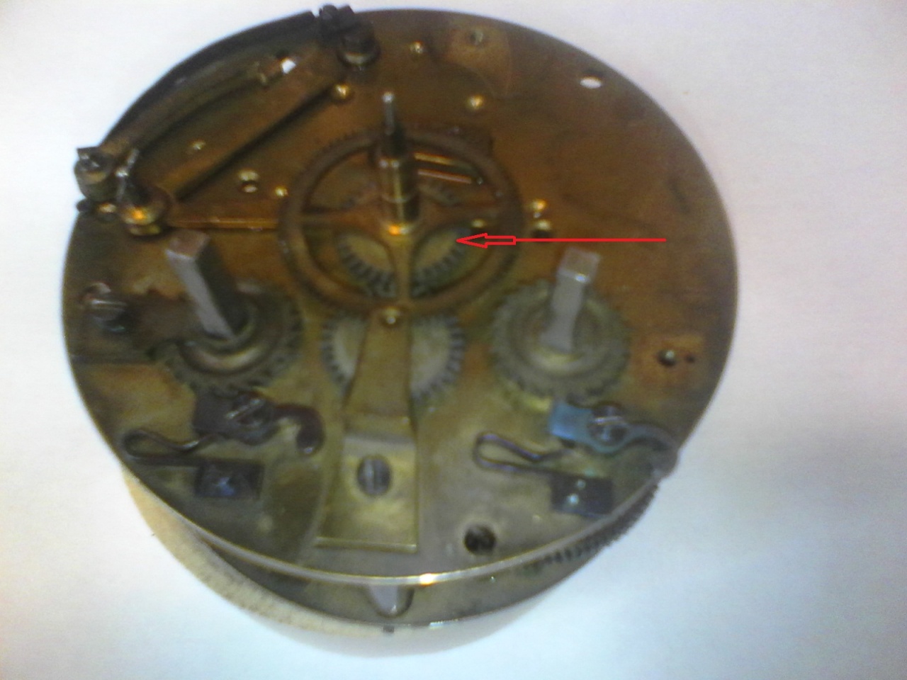

Можно покрутить ось минутника. Цель - та же.
Прошу меня извинить за настойчивость. Боюсь сделать вред часам. Вы имеете ввиду ось этого колесо?

Да, его. На оси есть квадрат, на полотне штифты. Повернуть полотно на оси, на те же 15 градусов.

Когда я разбирал часовой механизм, то обратил внимание на ось этого колеса. Она имеет полую форму и сквозной паз в верхней части. Более того, эта верхняя часть оси (трубки) свернута относительно нижней части по спирали. Наверное пытались провернуть минутную стрелку и согнули (скрутили) ось. Думал, что так и должно быть. Поэтому и не совпадение боя.
Штифт на полотне то-же был согнут- его я выровнял. Будем исправлять.
Спасибо Вам огромное за терпение и исчерпывающие ответы.
Пора уже бежать за коньяком!
С уважением Игорь.
