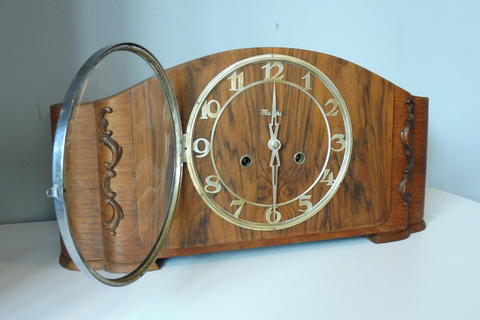

Сообщение от alldn Посмотреть сообщение
Добрый день.
Достались мне в ремонт вот такие часы.
Это немецкие или французские часы, возрастом за 100 лет, насколько я знаю.
Механизм сильно похож на Янтарь. (Видно, как давно часовые мастера содрали часы с нашего Янтаря )
Подскажите, сколько ударов в минуту или полуколебаний в час они делают?
Я посчитал, получается 88.5 ударов в минуту и соответственно10620 полуколебаний в час.
Но это я считал на слух число ударов, может на самом деле и не так.
Хотелось бы точно выставить ход, но не хватает этой цифры, чтобы программой Clock Tuner выставить все по нулям
По моему механизм никак не похож на Янтаря. Если не означили число ударов в минуту, тогда можете подсчитать количество зубцов на колес и трибов и исчислить.
А в порограмму Clock Tunner возможно задать любое число ударов/час. Просто нажмите на текущeе число - получается табличка с возможными числами. Там внизу есть кнопка Add. Нажмите - появляется окно, в котором можно ввести что угодно.

Спасибо, я знаю, что там можно задать число. Пробовал это делать. Но я ориентировался на простом подсчете числа ударов. За 2 минуты посчитал, разделил на 2 получил 88.5 или 10620. Потом посчитал за 4 минуты, разделил на 4, получил 88.25 или 10590.
Но это я считаю реальное количество ударов, а надо бы расчетное, к чему стремиться.
Часы придется еще раз разбирать, тогда и посчитаю зубцы.
При прогоне выяснилось, что после 12 часов в 0:30, 1:00, 1:30 они бьют не правильно, а потом восстанавливаются к 2:00. Нужно посмотреть механизм боя.
И при ремонте заметил, что погнута ось анкерной шестерни. Видимо кто-то до меня не очень аккуратно их ремонтировал.
Погнутая ось приводит к биению анкерной шестерни, она при повороте становится то ближе, то дальше от анкерной вилки и ход от этого неравномерный. То чистенько тикают, то на одну сторону.
Так что есть еще чем заняться с часами.
Часы старенькие, сильно изношенные. Как я понял из форума это недорогие немецкие часы "Mauthe". К сожалению точно таких же не нашел, но нашел такого же типа этой фирмы с точно такими же стрелками.
Так что думаю, что определился правильно.
