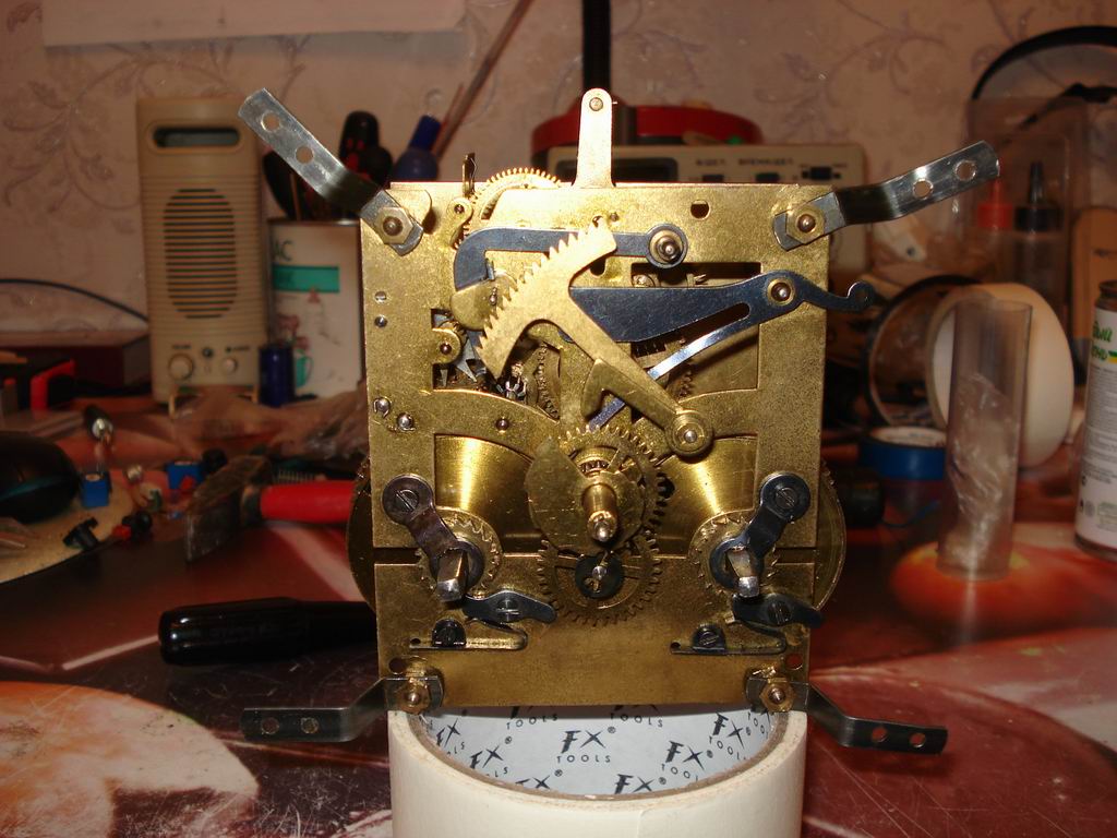

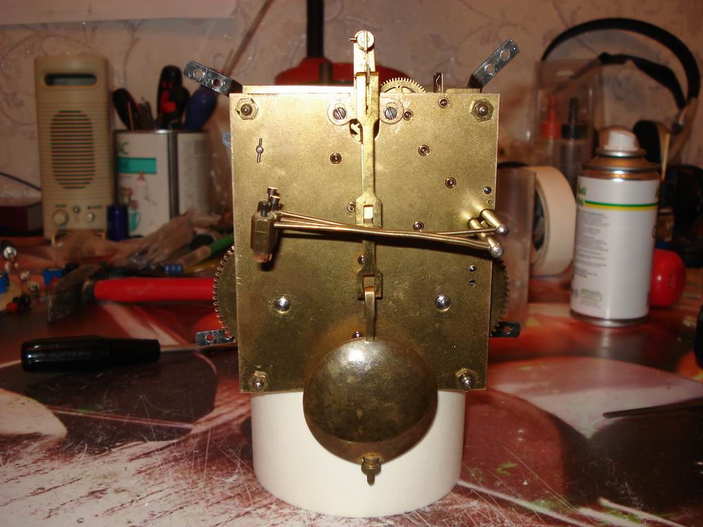

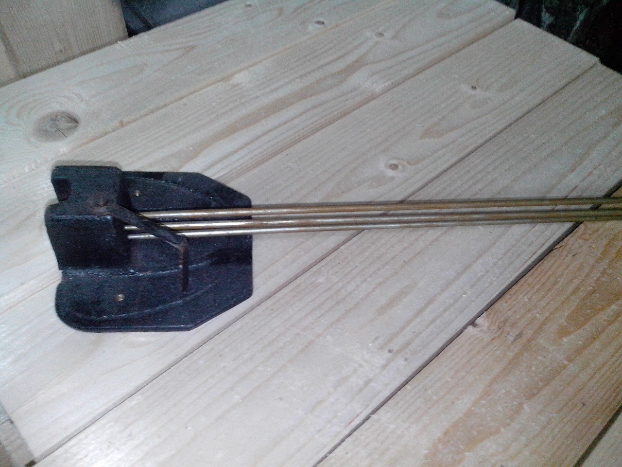

Коллеги может быть кто то сможет подсказать. Недавно достались ОЧЗ с длинным маятником. Стержни у гонга вроде как на резьбе, первый раз такое вижу.

Да , на резьбе ....

Сообщение от wizard75 Посмотреть сообщение
вроде как на резьбе
У напольных ОЧЗ до конца гонги на резьбе были.

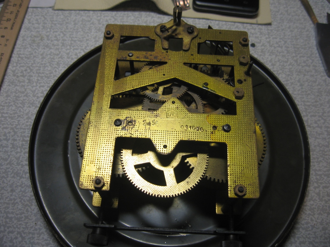

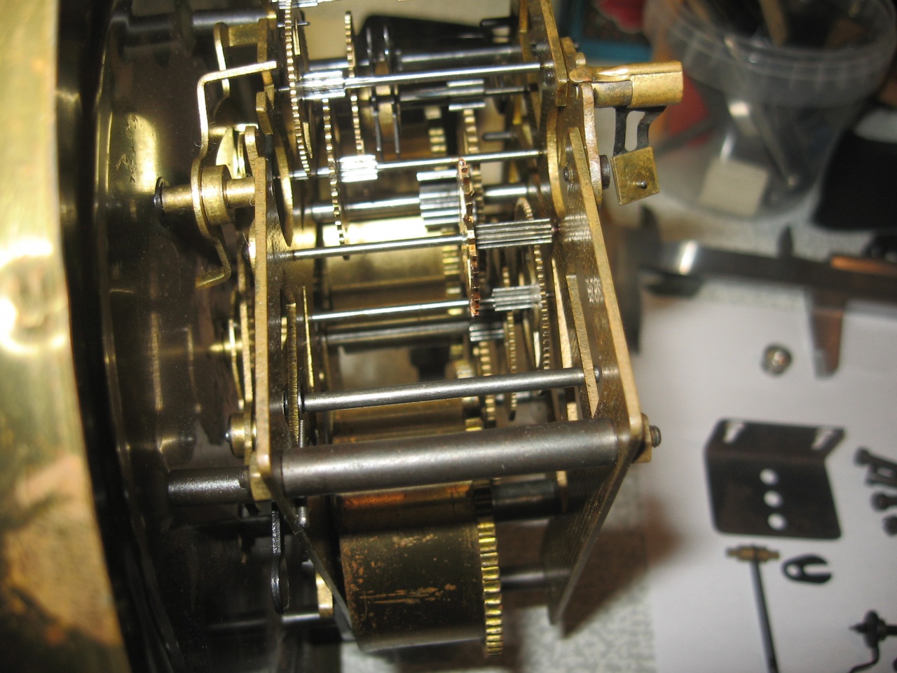

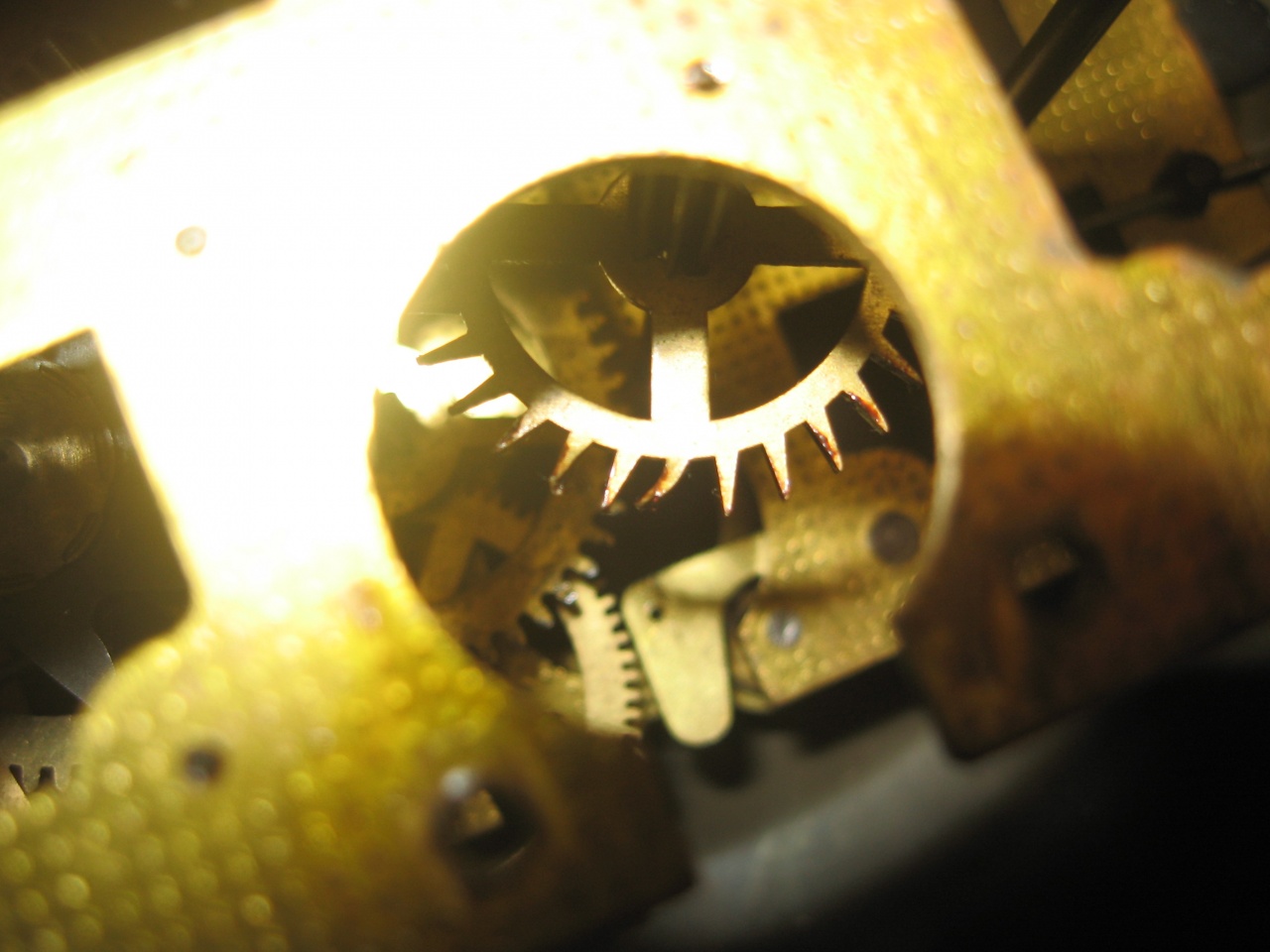

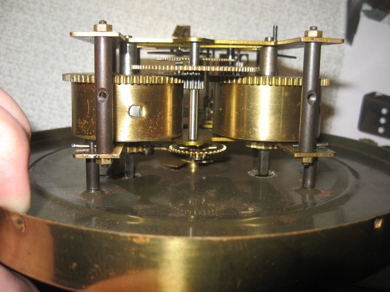

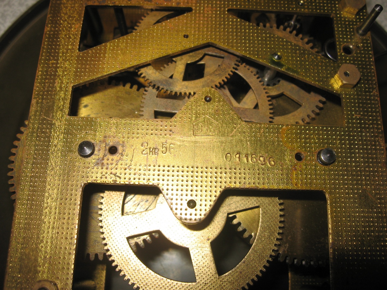

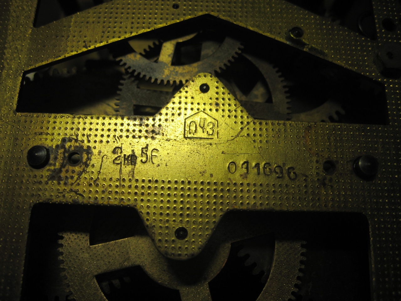

Добрый вечер,в выходные купил очередной "Янтарь" с длинным маятником,
брал по цене запчастей,корпус в хорошем состоянии,поэтому на мех даже не глядел
(продавец сразу сказал,что он разобран,и часть деталей лежит в пакете.
Когда приехал домой и вынул механизм,был удивлен его внешним видом,такие платины вижу впервые. Барабаны уже обычных.
Механизм был сломан тоже не как обычно,переломлена ось анкерной скобы,
загнуты зубья на анкерном колесе,сорвана часть зуба барабана хода на 1/3
по ширине,думаю не очень страшно. анкер вроде должен,от обычного механизма подойти,а вот анкерное колесо по зубьям совпадает,а оси разные и с коротким маятником и с длинным,думаю попытаться зубья выправить,или может ось старую оставить,а шестерню заменить.
Интересует насколько редкий механизм? Насколько он унифицирован с обычными
механизмами, как лучше поступить с анкерной шестерней. на доноров есть механизмы с коротким и длинным маятником.

Только что восстановил такой ОЧЗ для друга. Пришлось повозиться. Скоба анкерная подходит от длинно-маятниковых Янтарей. Анкерное колесо попробуйте выправить, если не выйдет, то придется полотно перепрессовывать. А барабан придется ремонтировать. От Янтарей не подойдет. Увы.

Постарайтесь нагреть полотно до тёмно-красного свечения. Пусть остывает медленно. Зуб выпрямляйте и слегка простучите полотно по плоскости. Надо будет дать полотну полежать трое суток. На четвёртые сутки латунь снова станет твёрдой.

по плоскости точно придется,зуб и в бок завернут основательно.

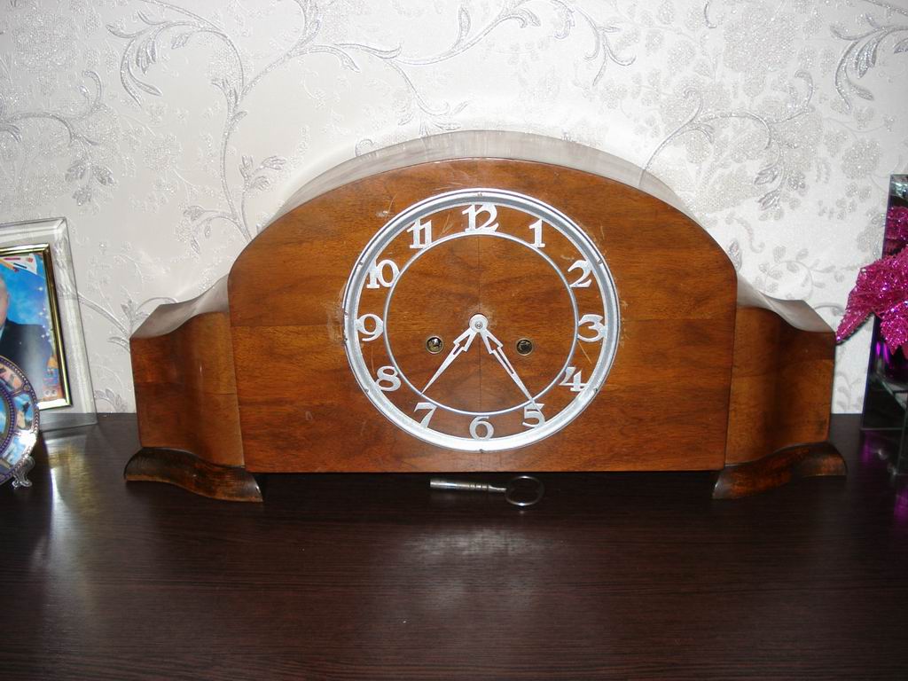

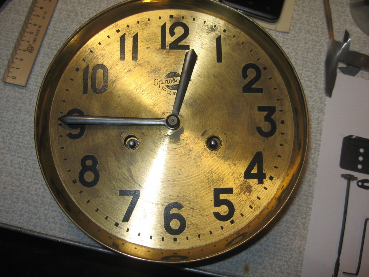

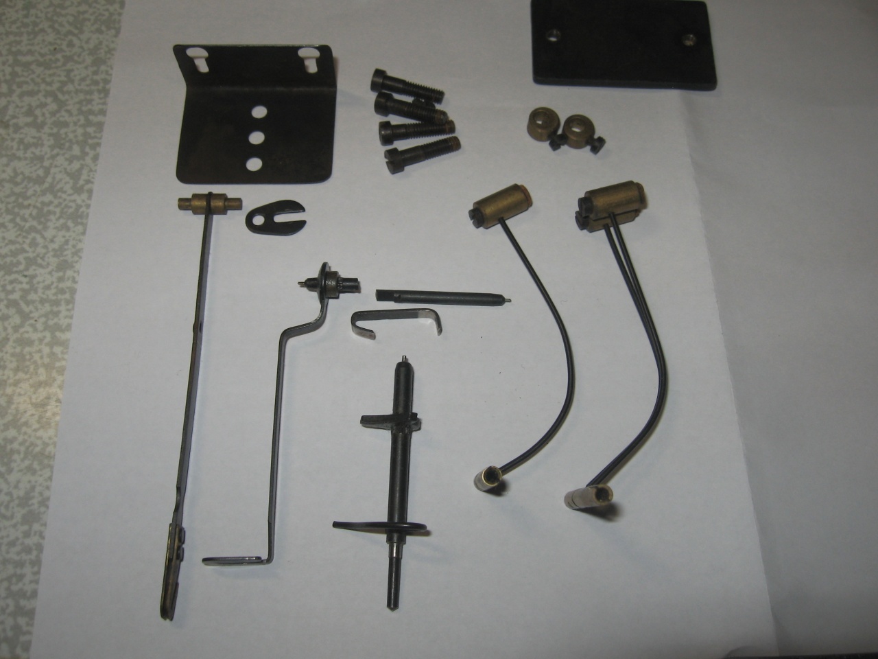

Добрый день.
Достались мне в ремонт вот такие часы.
Это немецкие или французские часы, возрастом за 100 лет, насколько я знаю.
Механизм сильно похож на Янтарь. (Видно, как давно часовые мастера содрали часы с нашего Янтаря )
Подскажите, сколько ударов в минуту или полуколебаний в час они делают?
Я посчитал, получается 88.5 ударов в минуту и соответственно10620 полуколебаний в час.
Но это я считал на слух число ударов, может на самом деле и не так.
Хотелось бы точно выставить ход, но не хватает этой цифры, чтобы программой Clock Tuner выставить все по нулям
