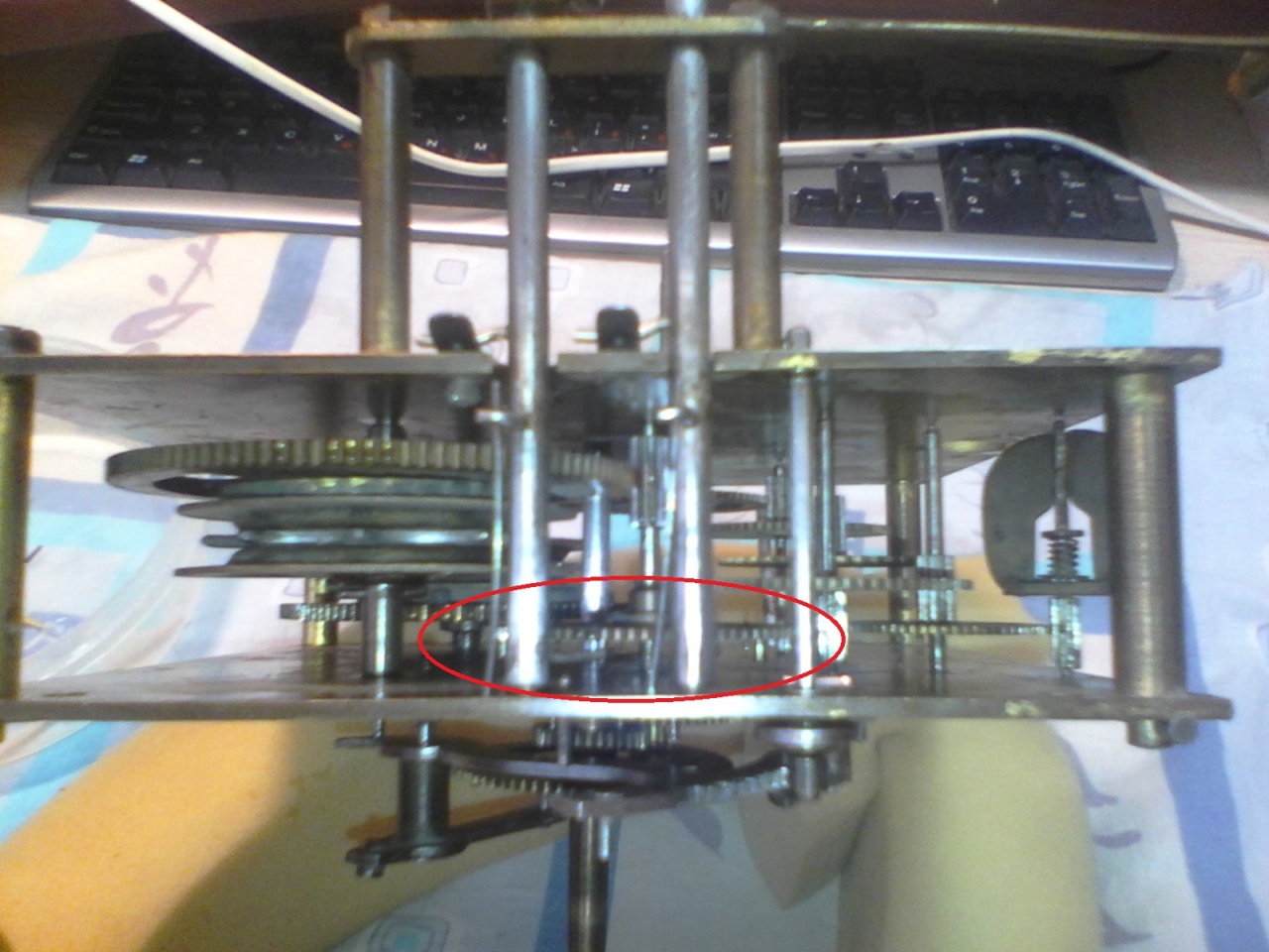

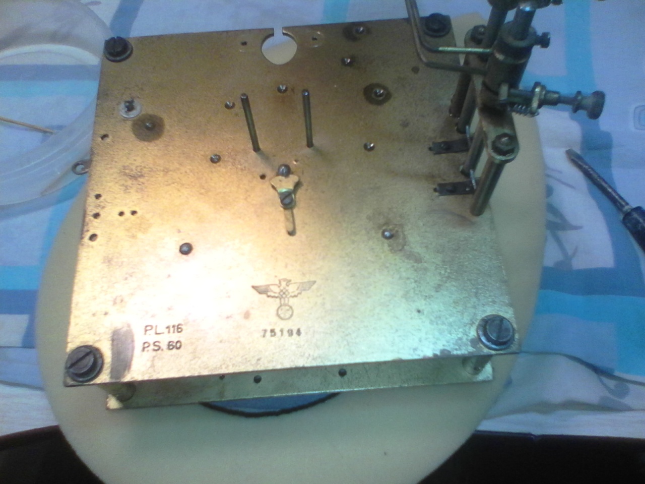

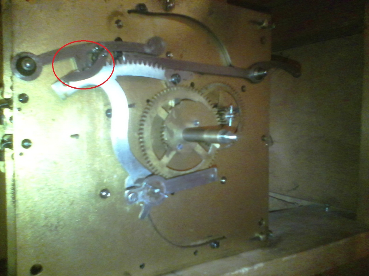

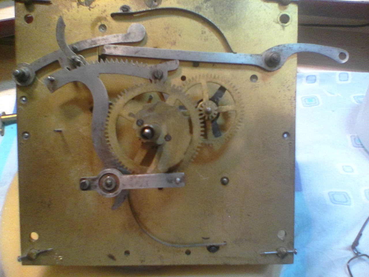

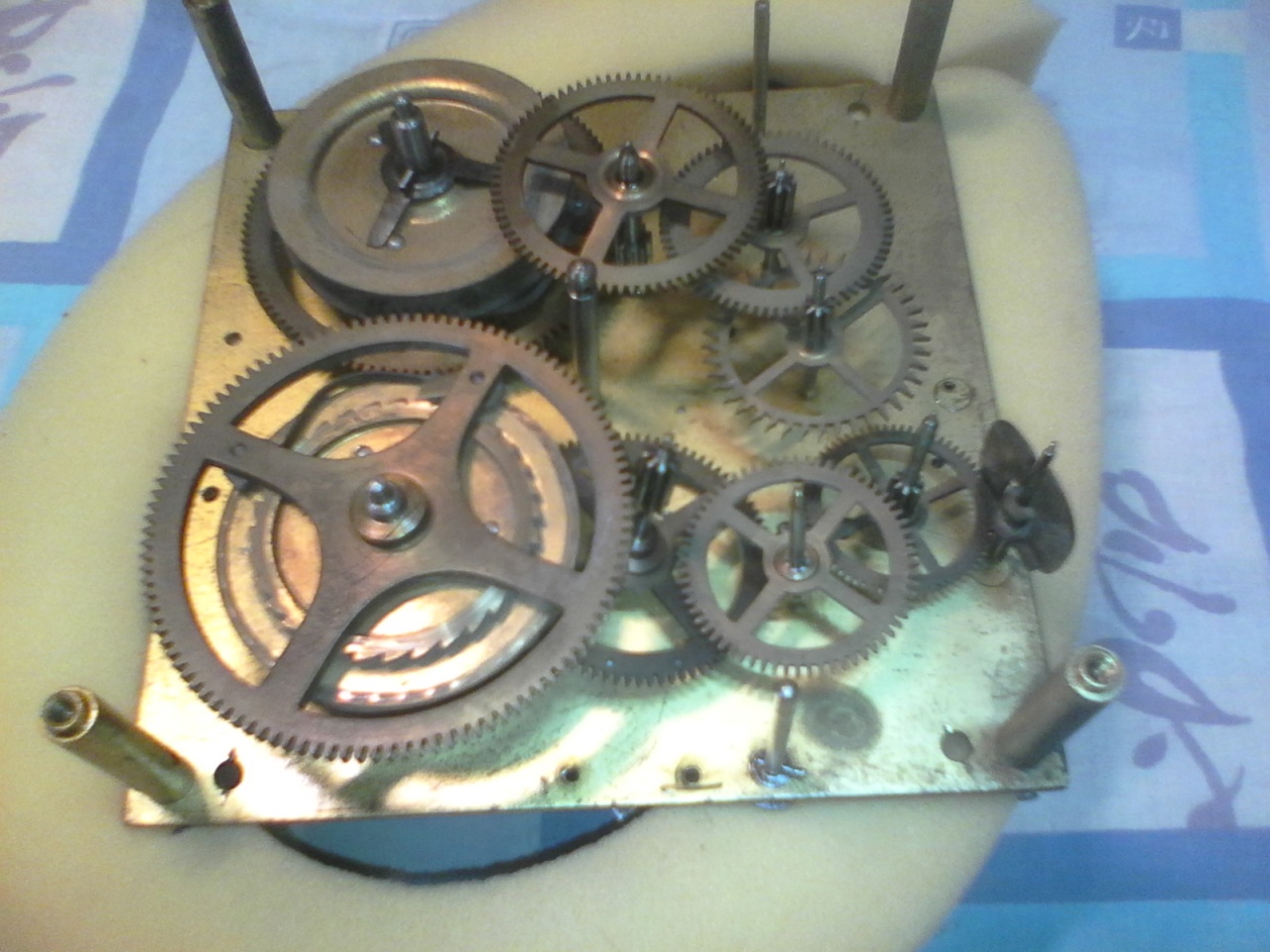

Еще с одним вопросом хочу к Вам обратиться, учитывая Ваш огромный опыт. Вопрос немного не по теме, поэтому приношу сразу свои извинения.
Сейчас я восстанавливаю напольные часы с механизмом F.M.S. Не вдаваясь в подробности, восстановлен ход и бой часов, но в результате многократных переборок механизма сбился алгоритм работы боя. Сначала взводятся и бьют дальние три молоточка, а потом два передних, а должно быть наоборот.
Собирал каждый раз в одинаковой последовательности и рычаги управления боем устанавливал в то же положение, как и ранее, но где ошибся - не могу найти

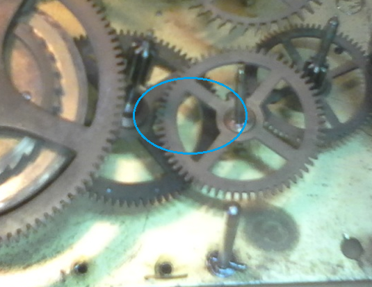

Сообщение от I gor Посмотреть сообщение
... но в результате многократных переборок механизма сбился алгоритм работы боя. Сначала взводятся и бьют дальние три молоточка, а потом два передних, а должно быть наоборот.
Вам нужно обратить внимание на зацепление етих 2 колес
Колесо с длинной оси с квадратом, на котором седит рычаг, всегда остановляется в одном и тоже положение. А колесо со щифтами может зацепится с нем в 7 или 8 разные положения. Вам нужно испробовать все ети положения...

Да, Вы правы, именно с этими двумя колесами я и пытаюсь получить нужный алгоритм работы боя.
С начало я устанавливаю рычаг, который сидит на одной оси с правым колесом,как показано на фото до упора в штифт 3-х плечего рычага.
После этого устанавливаю оси с молоточками так чтобы штифты на их осях взаимодействовали со штифтами на левом колесе и при движении этих колес первыми начинали движение передние молоточки . Как на фото.
После того как все собрано первый цикл боя работает правильно, дальше -
наоборот.
Может быть нужно сместить зацепление этих двух колес на пол шага штифтов на левом колесе?
Почему "...положений зацеплений этих колес 7 или 8 "?С чем это связано?
С уважением Игорь.
Точно 7. Между 2 щифтами на левом колесе есть ровно 7 зубьев
