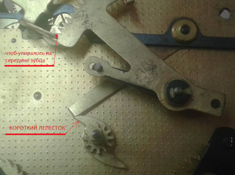

Сообщение от I gor Посмотреть сообщение
... но пришлось перепаять несколько раз пока не подобрал необходимый угол между латунной и железной частью репетира.
Нигде такой информации не нашел поэтому выкладываю фото с размером ,может быть кому пригодится.При других значениях не работает или работает не все.
Я в инструкции попытался показать правильное положение латунной части рычага относительно стальной при помощи фото. Но видно не получилось достаточно ясно, как не только Вы не поняли что я имел ввиду. Вот показываю фото сново, но с пояснениями...
Нужно сначало наидти павильное положение латунной части и только после етого паять. Если она сильно болтается, можно ее времено зафиксировать, например вклиняя куска жести между ней и стальной части. После пайки жесть убрать.
Этот пользователь сказал Спасибо! nevenbekriev за это сообщение:
cloc59 (10.01.2021)

Сообщение от nevenbekriev Посмотреть сообщение
Добрый день nevenbekriev! Я не ссылаюсь на Вашу инструкцию. Я просто пошел другим путем исходя из алгоритма работы рычагов и геометрических размеров репетира,платины и прямоугольного отверстия в верхнем левом углу платины.
При большем размере между рычагами репетира он будет упираться в платину и работать не будет при меньшем не будет работать получасовой бой. А так бой работает корректно, чего я и добивался.
С уважением Игорь.
P.S. Дальнейшую настройку я делал,как написано в Вашей замечательной инструкции.

Сообщение от roma48 Посмотреть сообщение
В этой теме есть фото правильной фиксации этих рычагов. Мне пригодилось.
Вот оно. Со страницы http://forum.watch.ru/showthread.php?t=185295&page=18 .
Я, при ремонте этого рычага, паяю 3 угловых шва. 1 с этой стороны, что на фото и 2 с обратной стороны.
С уважением, А.Малышев
