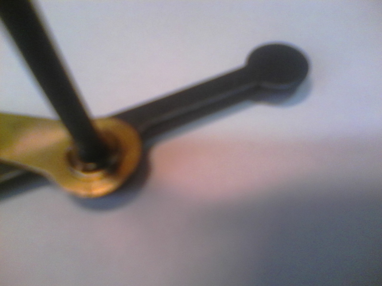

Сообщение от Sashun Посмотреть сообщение
... требуется пайка латунной части 3-плечего рычага репетира к его стальной части. Трещина в латуни этого рычага в месте посадки латунной части - одна из самых распространенных неисправностей.
... Должен отсутствовать люфт на поворот латунной части относительно стальной
Добрый день Sashun! Вы абсолютно правы. После разборки обнаружил небольшую (я бы сказал начальная стадия) трещину в рычаге репетира.Однако люфта,на поворот латунной части относительно стальной, практически нет (не более 1 мм) или это много?
С уважением Игорь.
Извените, фото получилось плохим, трещины практически невидно.

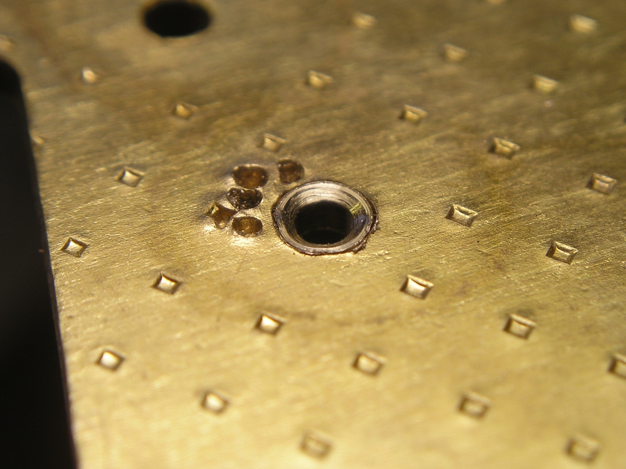

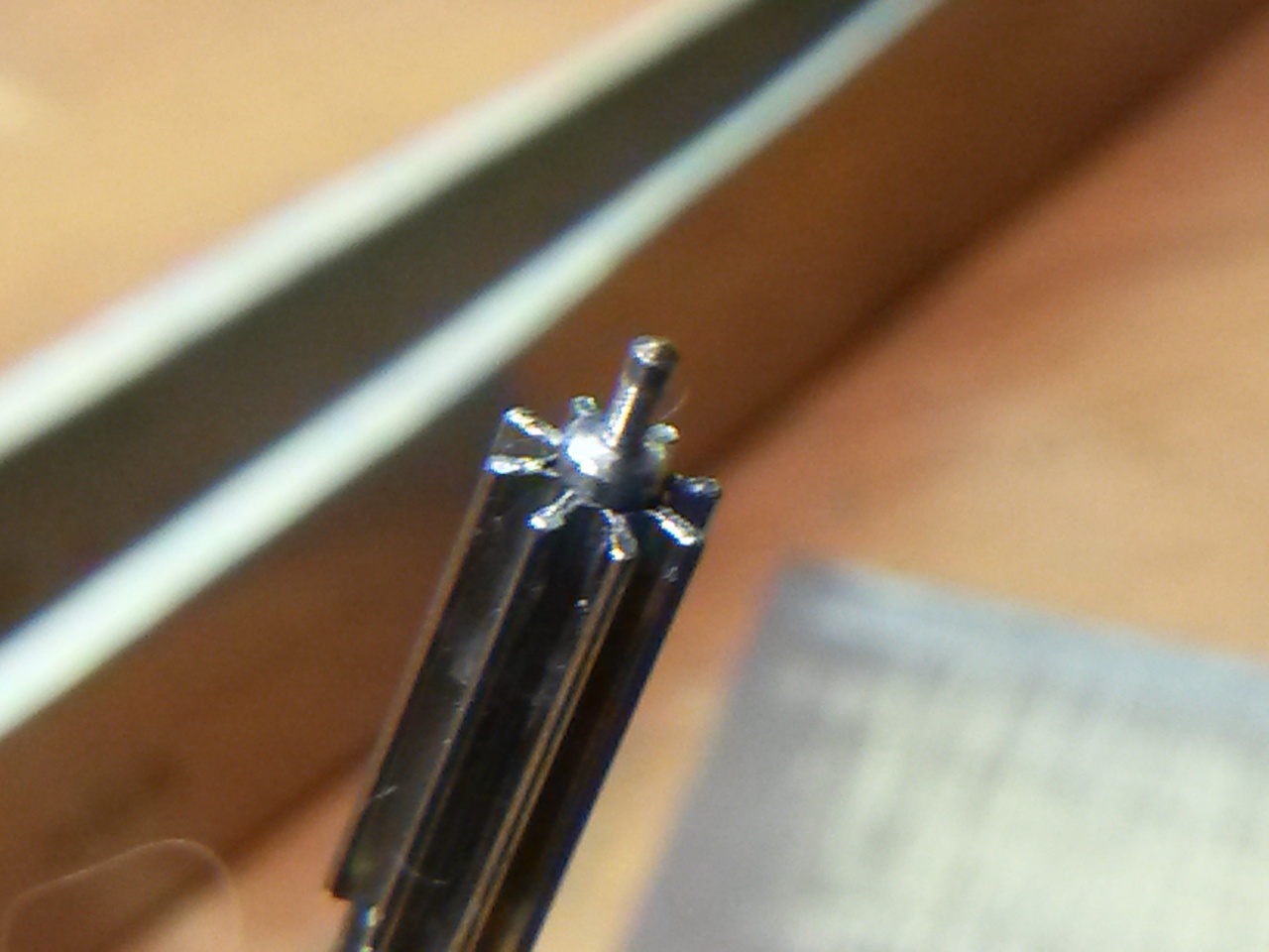

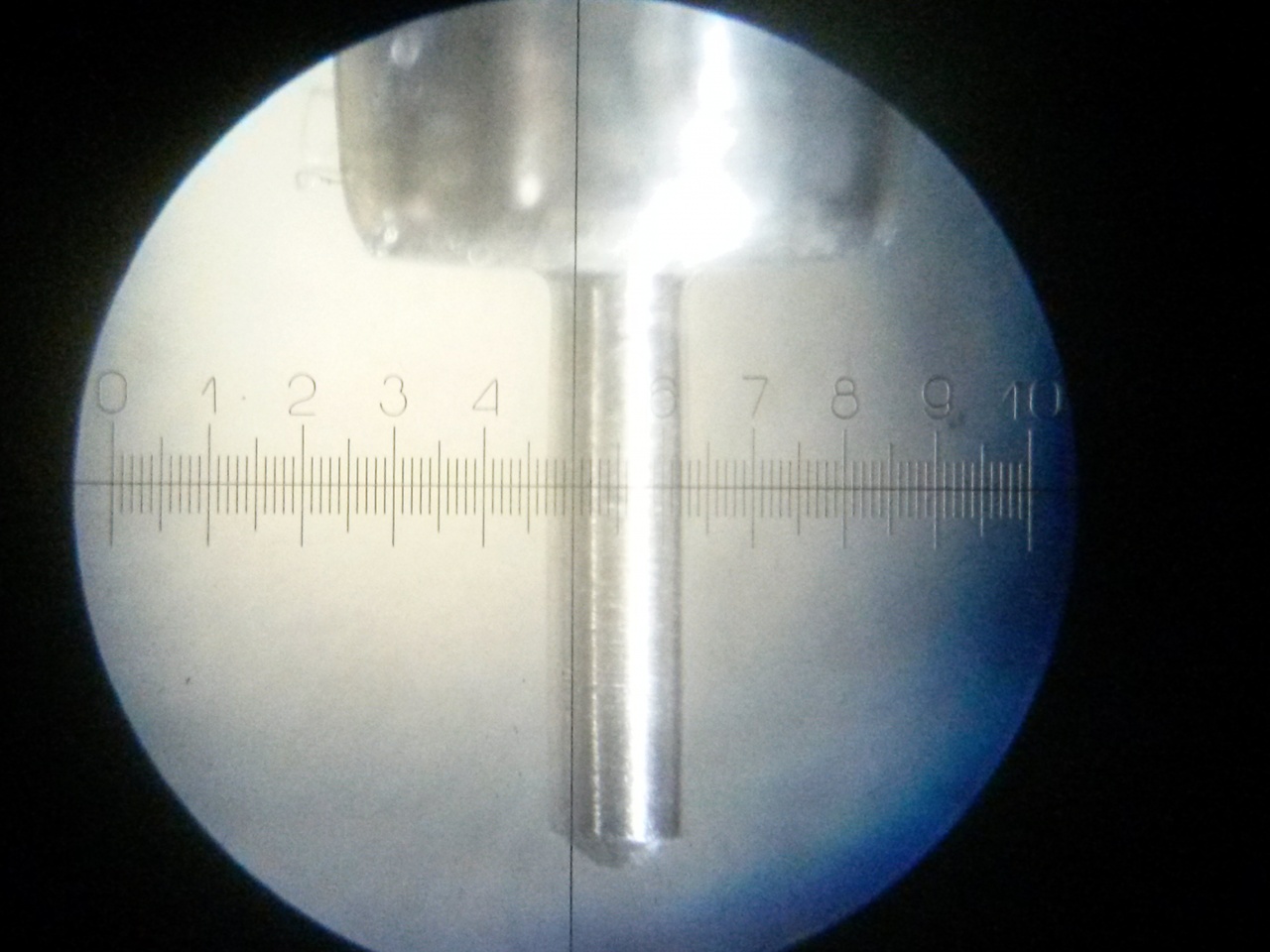

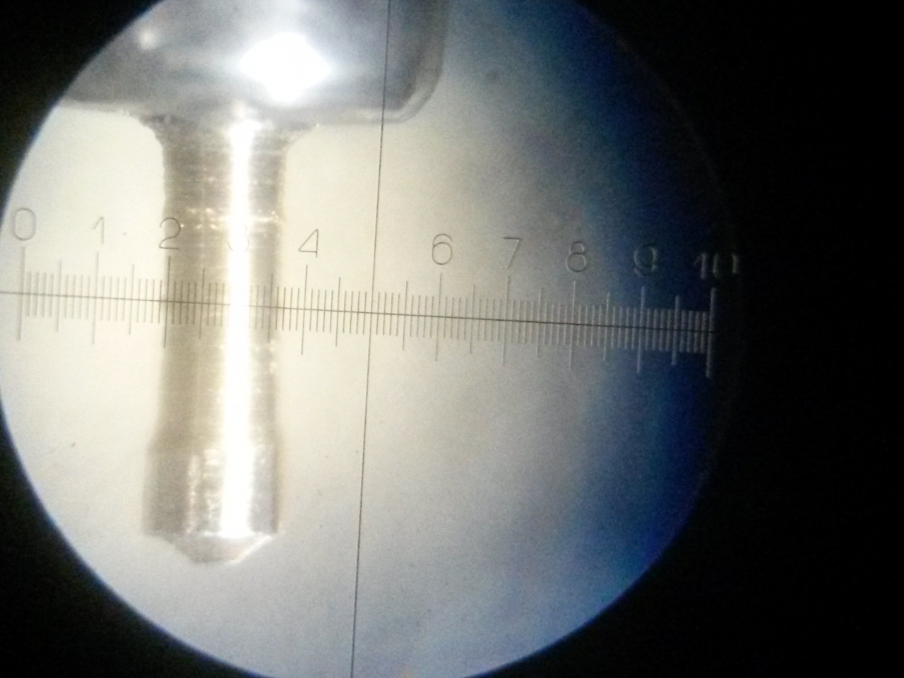

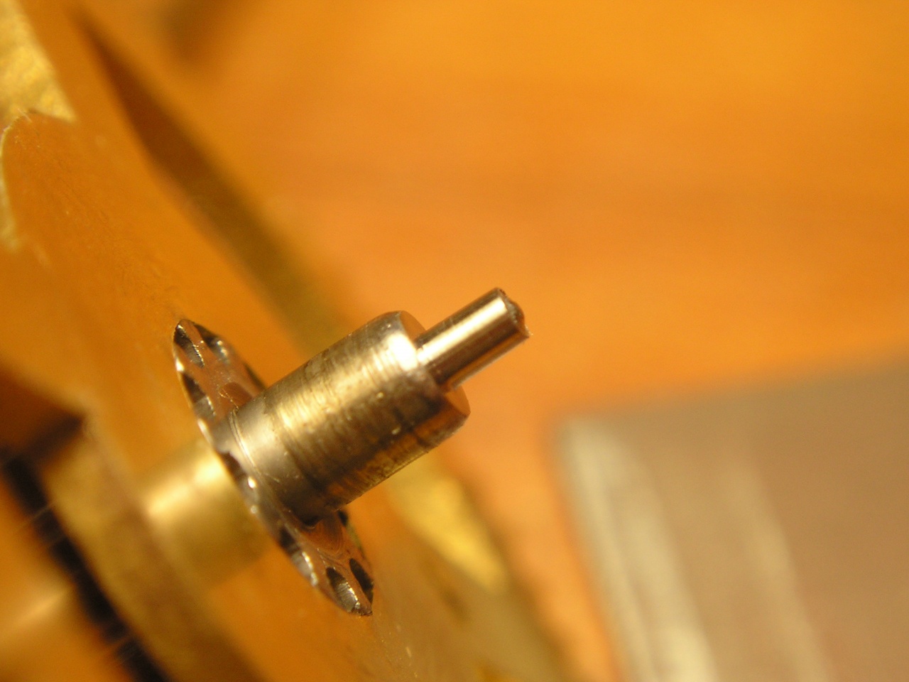

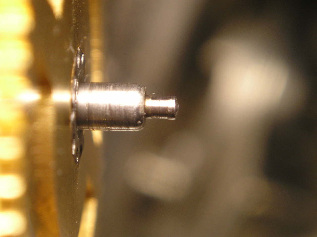

Вот основное что приходится делать в Янтаре, причём как правило это касается большей половины цапф, думаю что это из за неподходящей латуни.

Сообщение от Graf Посмотреть сообщение
думаю это из-за мягкости стали
я был удивлен, насколько легко сверлилась сталь оси без всякого отпуска
http://forum.watch.ru/showpost.php?p...&postcount=214
http://forum.watch.ru/showpost.php?p...&postcount=229
цапфа на промежуточном колесе хода изнашивается всегда
выработка отверстий в платинах в основном из-за грубой обработки цапф, они еще часто имеют конусность с завода

Сообщение от OddyRash Посмотреть сообщение
Много. Не будут в получасе бить, а в часе пробьют 1 раз, в лучшем случае.
Репетир запаял, бой работает нормально, но пришлось перепаять несколько раз пока не подобрал необходимый угол между латунной и железной частью репетира.
Нигде такой информации не нашел поэтому выкладываю фото с размером ,может быть кому пригодится.При других значениях не работает или работает не все.
