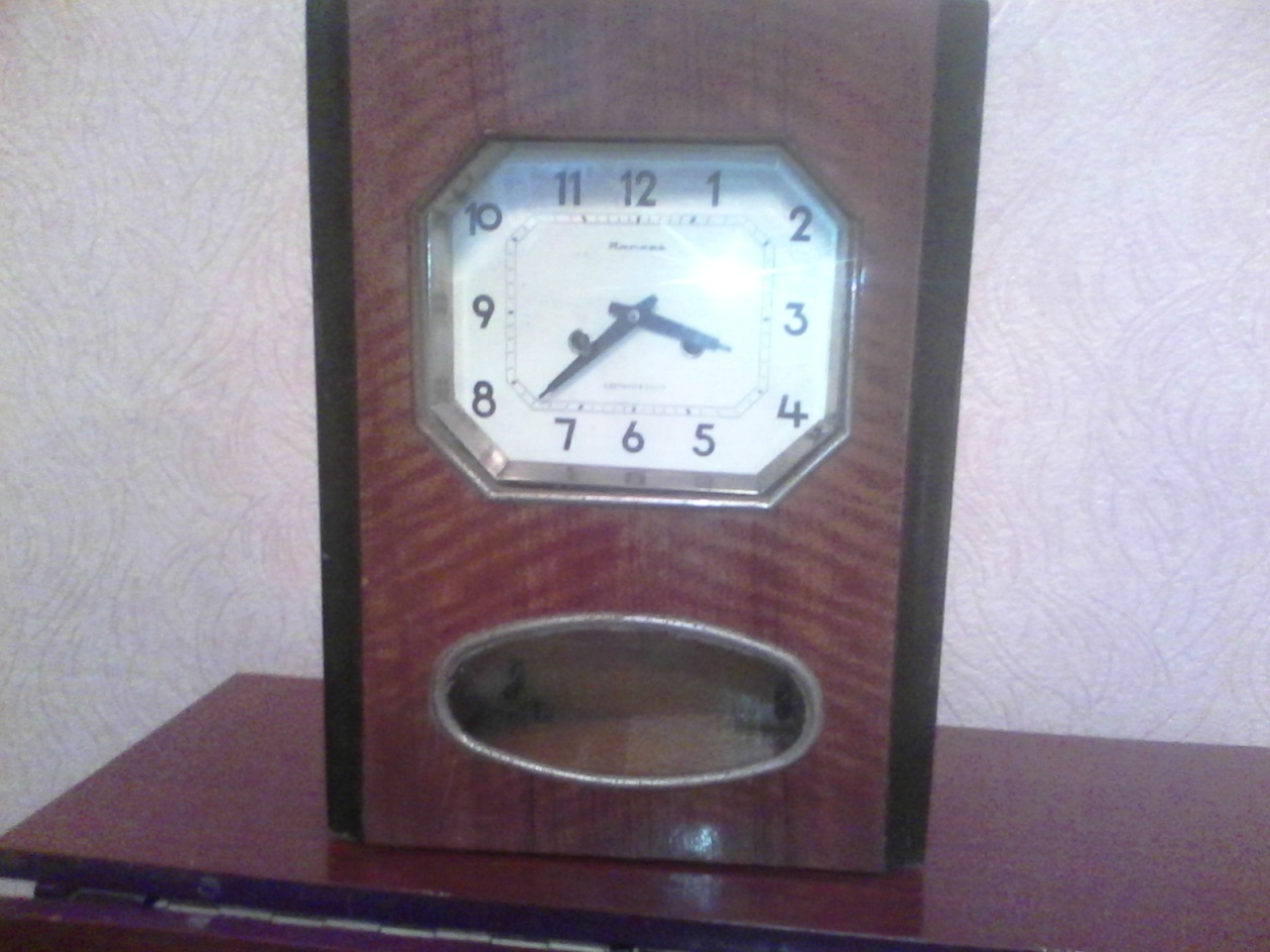

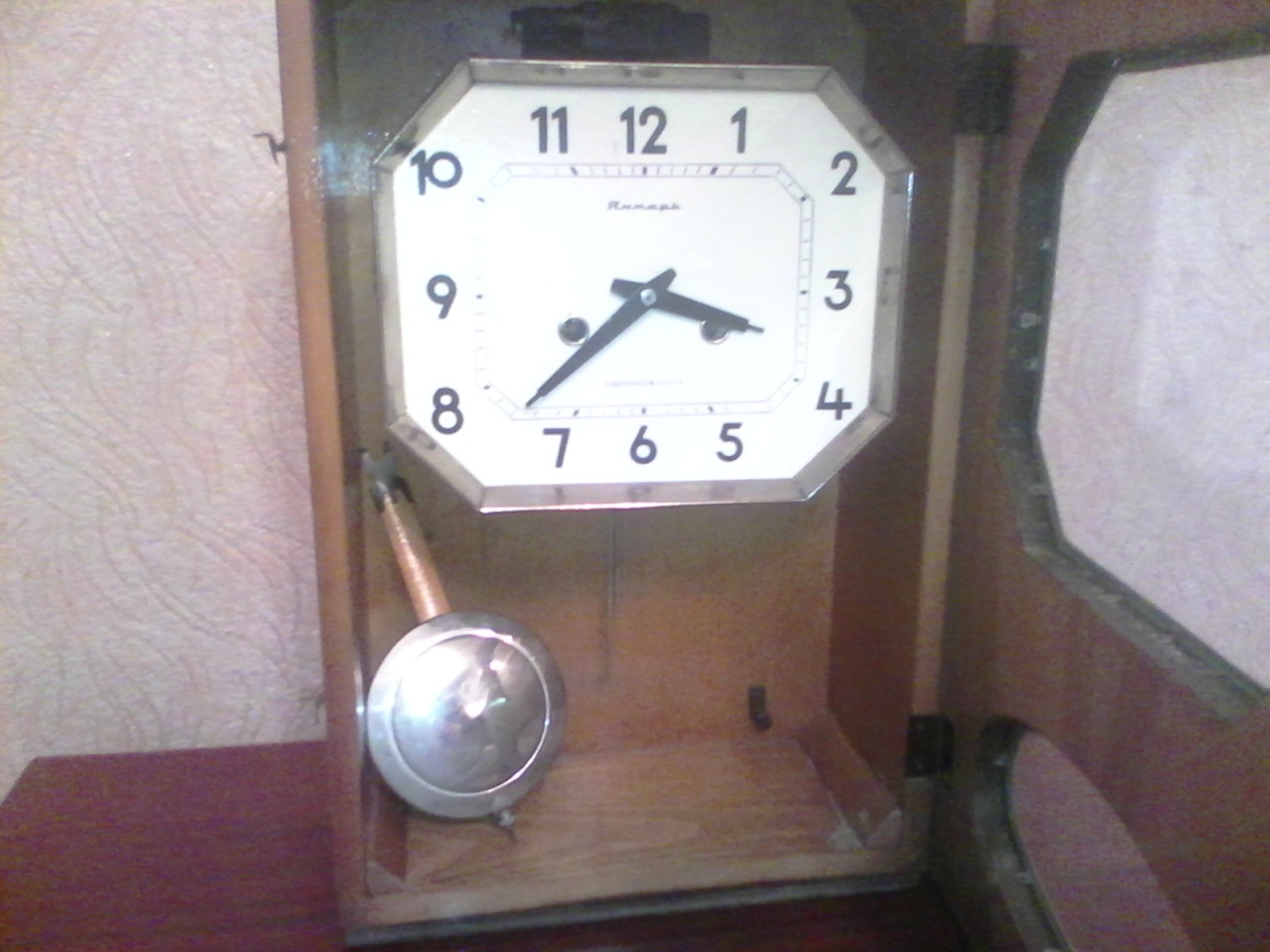

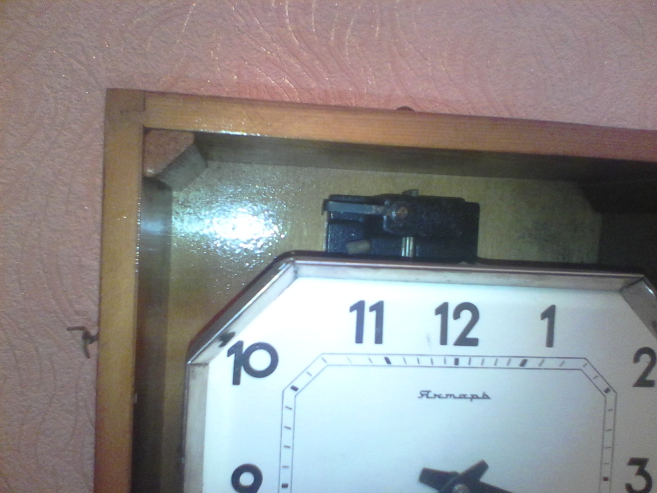

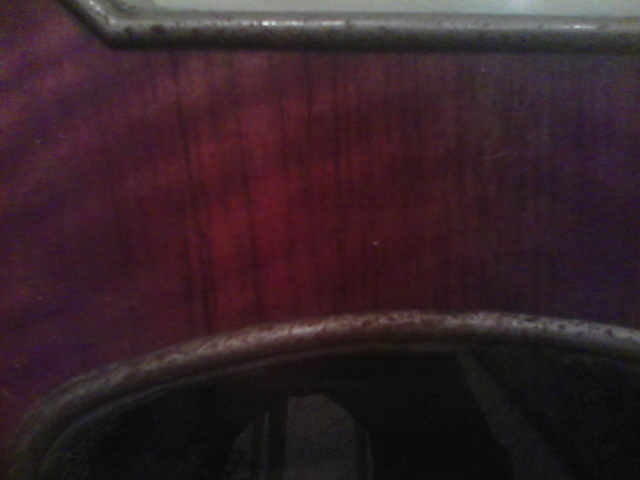

часы "Янтарь"
С Новым Годом форумчане! Вот на праздник в качестве подарка получил часы "Янтарь" 197...не пойму какого года.
Идут без маятника 20-30 мин и останавливаются.Нет половинного боя.
Прочитав эту тему, хочу восстановить часовой механизм и корпус. Прошу уточнить на какие детали особенно обратить внимание при разборке часового механизма ,что можно сделать с корпусом ,обрамлением стекол для их восстановления.

1. Идут без маятника 20-30 мин и останавливаются.
2. Нет половинного боя.
1. Это нормально для часов со старой смазкой.
2. Возможно (?) требуется пайка латунной части 3-плечего рычага репетира к его стальной части. Трещина в латуни этого рычага в месте посадки латунной части - одна из самых распространенных неисправностей.
Снять рычаг (сперва снять его стопорное кольцо на солдатике платины). Осмотреть место посадки. Должен отсутствовать люфт на поворот латунной части относительно стальной.
3. Осмотреть обечайки заводных барабанов на предмет отсутствия в них трещин и надежность крепления крышек барабанов.
Остальные неисправности встречаются редко...
С уважением, А.Малышев

Сообщение от I gor Посмотреть сообщение
...что можно сделать с корпусом ,обрамлением стекол для их восстановления.
Здравствуйте! Я когда занимался восстановлением таких Янтарей на продажу (это было 4 года назад) поступал относительно кощунственно но очень эффективно: из 2-3 часов собирал одни в идеальном состоянии (при продаже затраты окупались). Заниматься реставрацией таких часов нецелесообразно по двум причинам, из-за их низкой стоимости и не редкости, во вторых просто жалко потраченного времени. Под реставрацией я имею ввиду перефанеровку корпуса, перехромировку рамок, ремонт треснувших барабанов, установку бушонов в изношенные платины и пр. Но механизм в любом случае нужно разбирать мыть, вынимать пружины из барабанов, дефектовать, собирать и регулировать, тогда они долго будут вас радовать своим точным ходом и звонким боем. 3 года от репассажа до репассажа они должны ходить.
Согласен, встречал не раз.
Один раз попадались треснутые барабаны - пришлось стягивать хомутами из нескольких витков толстой (около 1.5 мм) стальной проволоки.
I gor (02.01.2017)
