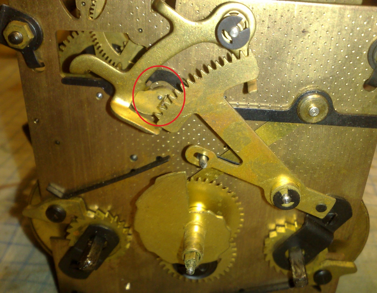

Сообщение от wizard75 Посмотреть сообщение
Вопрос как опустить боёк.
Движение молоточка вниз ограничается при упора пружинящей изогнутой проволки в ограничитель. Ограничитель регулируется вращением, он ексценрично стоит на свое место. Вращая ограничитель позвольте молоточку упасть ниже, потом изгибанием самого молоточка верните его на месте. Таким способом молоточек будет подниматься больше. Но ето не отразится на момент во времени, в котором молоточек упадает. Если в некоторый момент тот молоточек бьет ранше, значит данный луч звездочки короче или погнутый. А если боек станется короче из за износа, тогда неровности лучей звездочки будут ощущатся больше. Если молоточек всегда бьет ранше, тогда нужно покрутить немножко одну звездочку относительно другой.

Сообщение от Андрей Крукович Посмотреть сообщение
Надо не боек опускать, а колесо немного прокрутить.
Вот настройка боя: http://forum.watch.ru/showthread.php?t=293582
По этому руководству и настраивал бой, получасовой не работал. Теперь всё работает. А как колесо прокрутить, я пока не понял.
  #563
Старый 28.04.2016, 22:00
sdr35 sdr35 вне форума
Регистрация: 09.04.2015
Адрес: россия москва
Сообщений: 390
Сказал(а) спасибо: 122
Поблагодарили 291 раз(а) в 129 сообщениях
с помощью собачки со штифтом, она у вас не в том положении

Я прочитал сново и сново и не уверен, что понял какая неисправность у Вас получается.
Может всегда, только в начале боя, между первыйм ударом одинарьного молоточка и следующим ударом двойных молоточков пауза болшче чем у последующих ударов? Если так, тогда в состояние покоя у Вас не обе молоточки находятся вниз, а первый довольно седит поднятый. Пауза получается больше из за того, что первый удар получается прежде чем колеса боя раскрутились до своей нормальной скорости. Если исполните точно все как написал и показал в инструкции настройки боя, тогда в исходном состоянии обе молоточки будут находдится вниз и все с паузой будет в порядке.

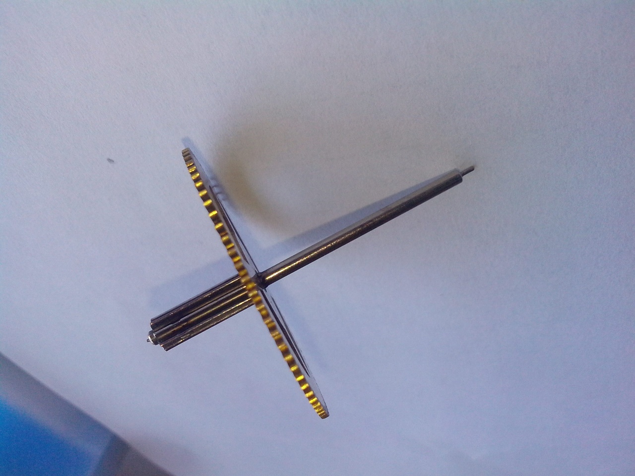

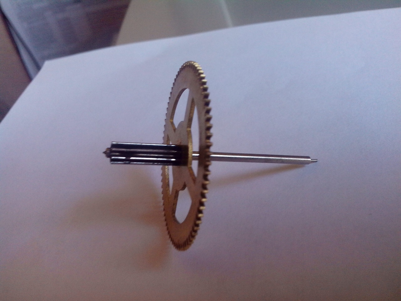

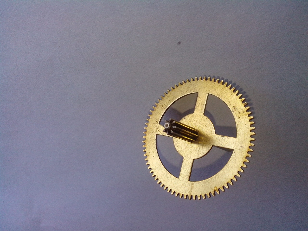

Коллеги, нужна помощь. Начал восстанавливать очередные часы ОЧЗ с длинным маятником. При разборке механизма, выяснилось что одна ось на шестеренке сломана. В наличии у меня такой шестеренки нет, в местной часовой мастерской кроме батареек тоже ничего нет. Ось заменить тоже нет возможности. Может у кого завалялась с некомплектных часов или с заменой оси может кто поможет?
