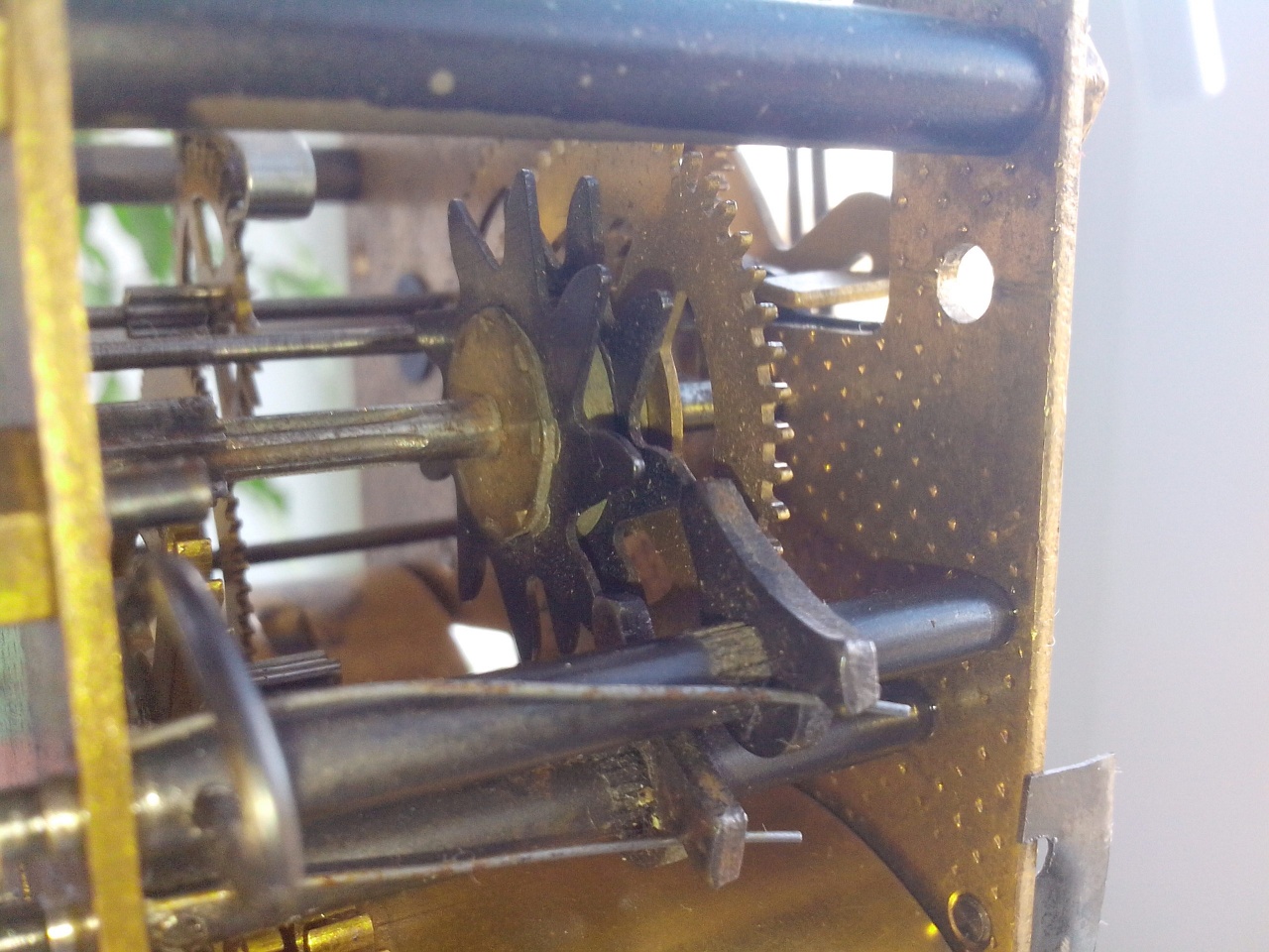

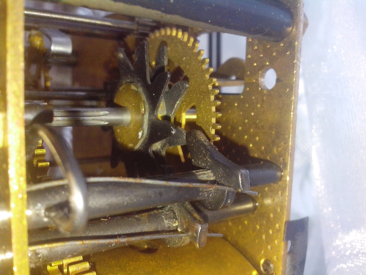

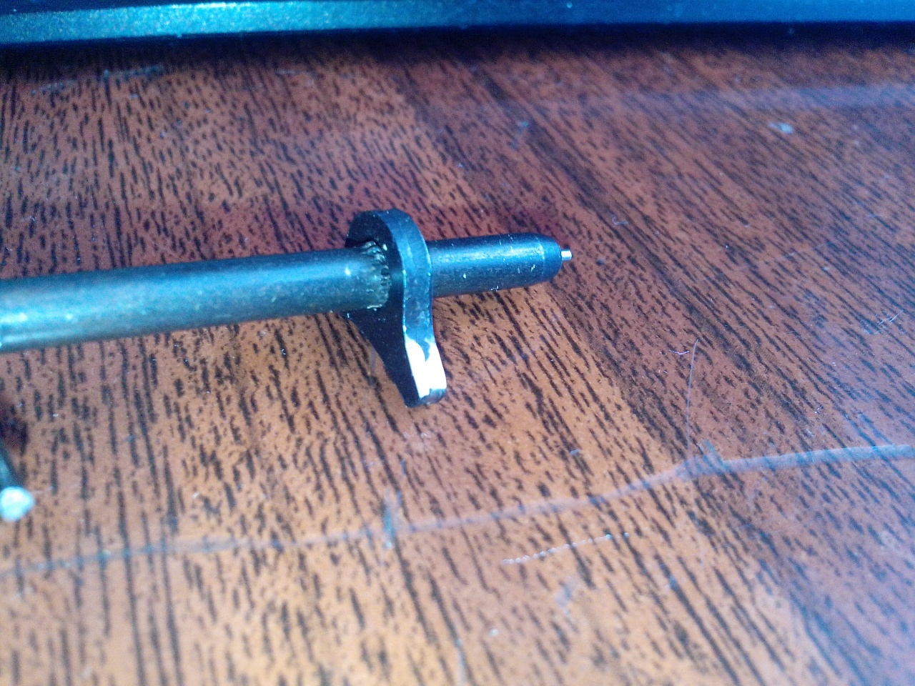

Коллеги, подскажите пожалуйста, как лучше устранить неисправность. Проблемка в следующем, после взвода боя одинарный молоточек иногда бьёт раньше чем положено. При разборке механизма выяснил, что видимо из-за износа деталей собачка на оси молоточка перескакивает иногда зуб шестерни управляющая боем(не знаю как правильно называются эти детальки). Попробовал подвигать этот момент молоточек, он едва касался зуба шестерни и с незначительным усилием перескакивает через зуб. Дальше бой работает как положено. Поставил комплект этих деталей с донора, но проблема не решилась, на них тоже приличный износ. И так же был преждевременный удар молоточком. Думаю, может слегка расклепать собачку что бы деталька расширилась и ушел износ. Тогда и проскакивать зуб шестерни не будет. Может кто поделится как устранить эту не справность.

Сообщение от wizard75 Посмотреть сообщение
Боёк с оси снять, износ спилить, обратно боёк надеть со сдвигом на износ.

Сообщение от OddyRash Посмотреть сообщение
Боёк надо чуть-чуть удлинить (на величину износа), что бы он цеплялся за зуб шестерни. Грубо говоря длина бойка меньше стала.

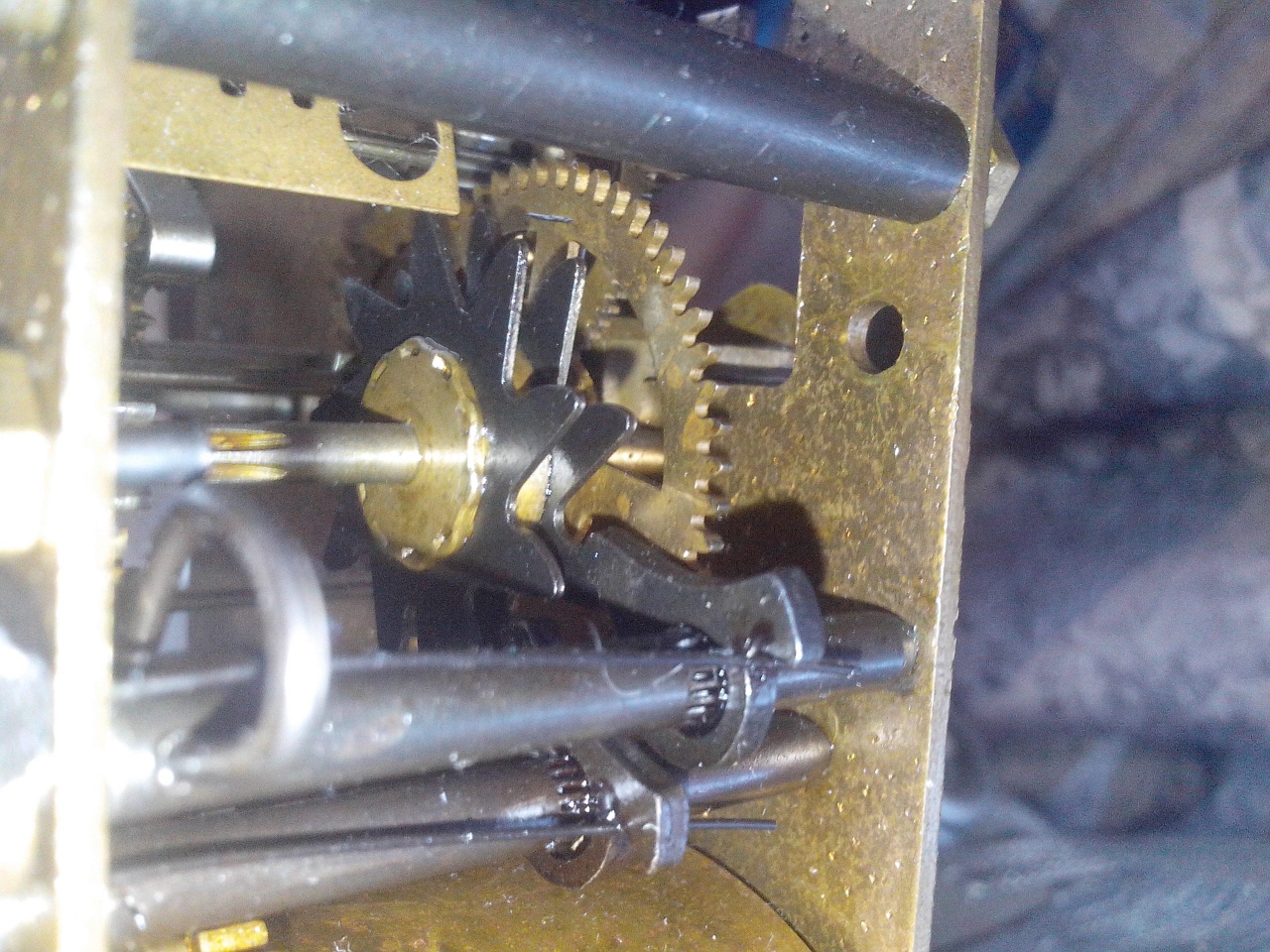

нашёл причину почему боёк проскакивает. Зуб на шестерне при фиксации встает на несколько миллиметров выше чем надо.Из-за этого не хватает длинны бойка для уверенного зацепа за зуб. На первом фото как встает боёк на ремонтируемых часах, на втором как стоит боёк на другом механизме. На втором фото боёк лежит почти в горизонтали,а на первом под заметным углом. Вопрос как опустить боёк.
Надо не боек опускать, а колесо немного прокрутить.
Вот настройка боя: http://forum.watch.ru/showthread.php?t=293582
