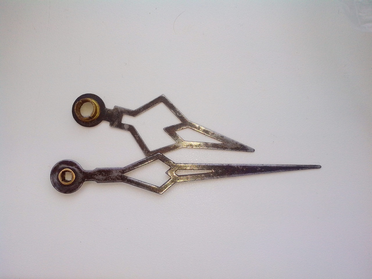

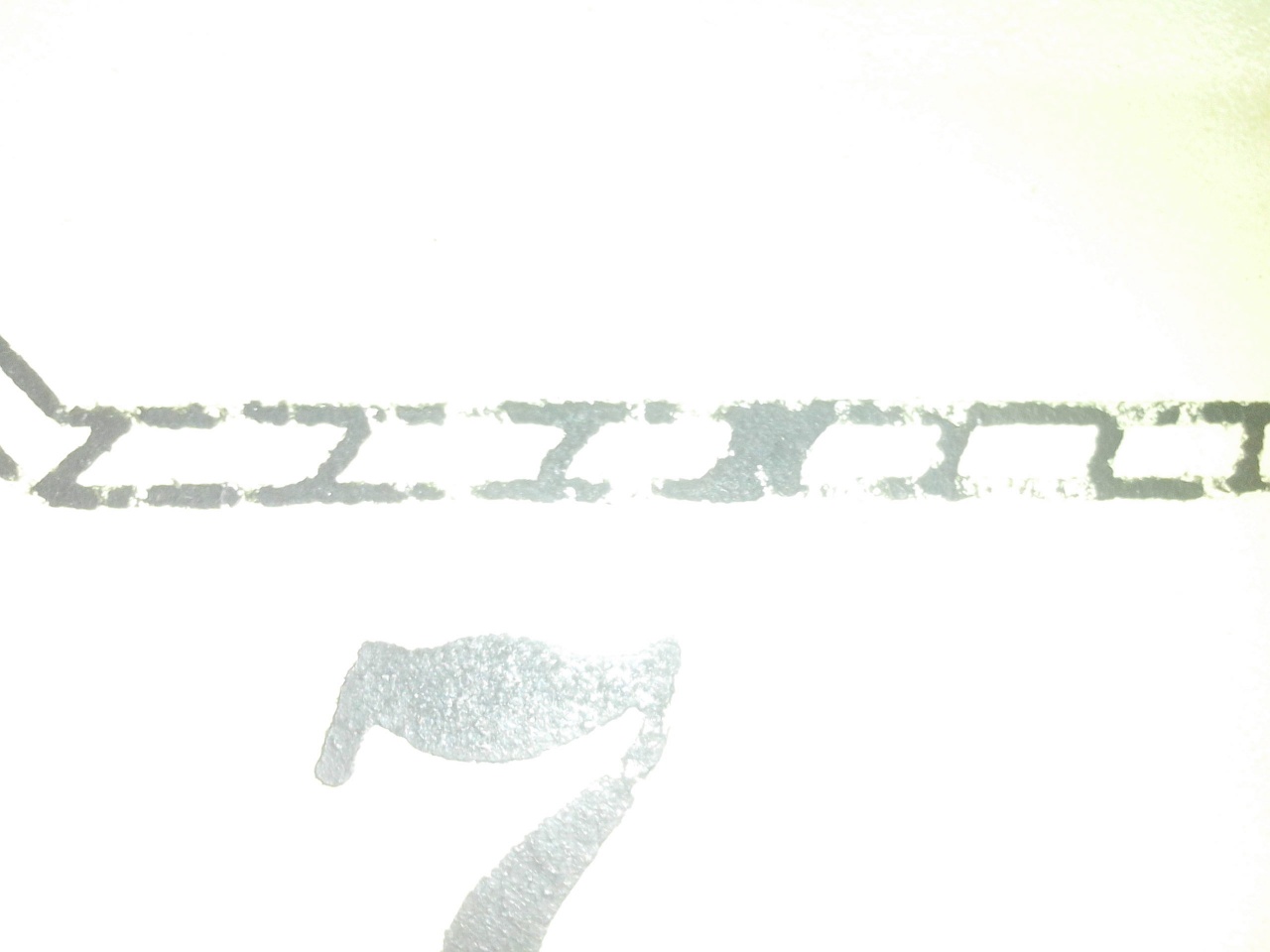

Коллеги, подскажите. Чем лучше подкрасить цифры на циферблате (местами потерлись) и стрелки. Чтоб получилось как можно ближе к оригиналу.
Если они крашенные, то подбирайте краску по цвету и фактуре. Вы бы лучше фото выложили.

Чем лучше подкрасить?

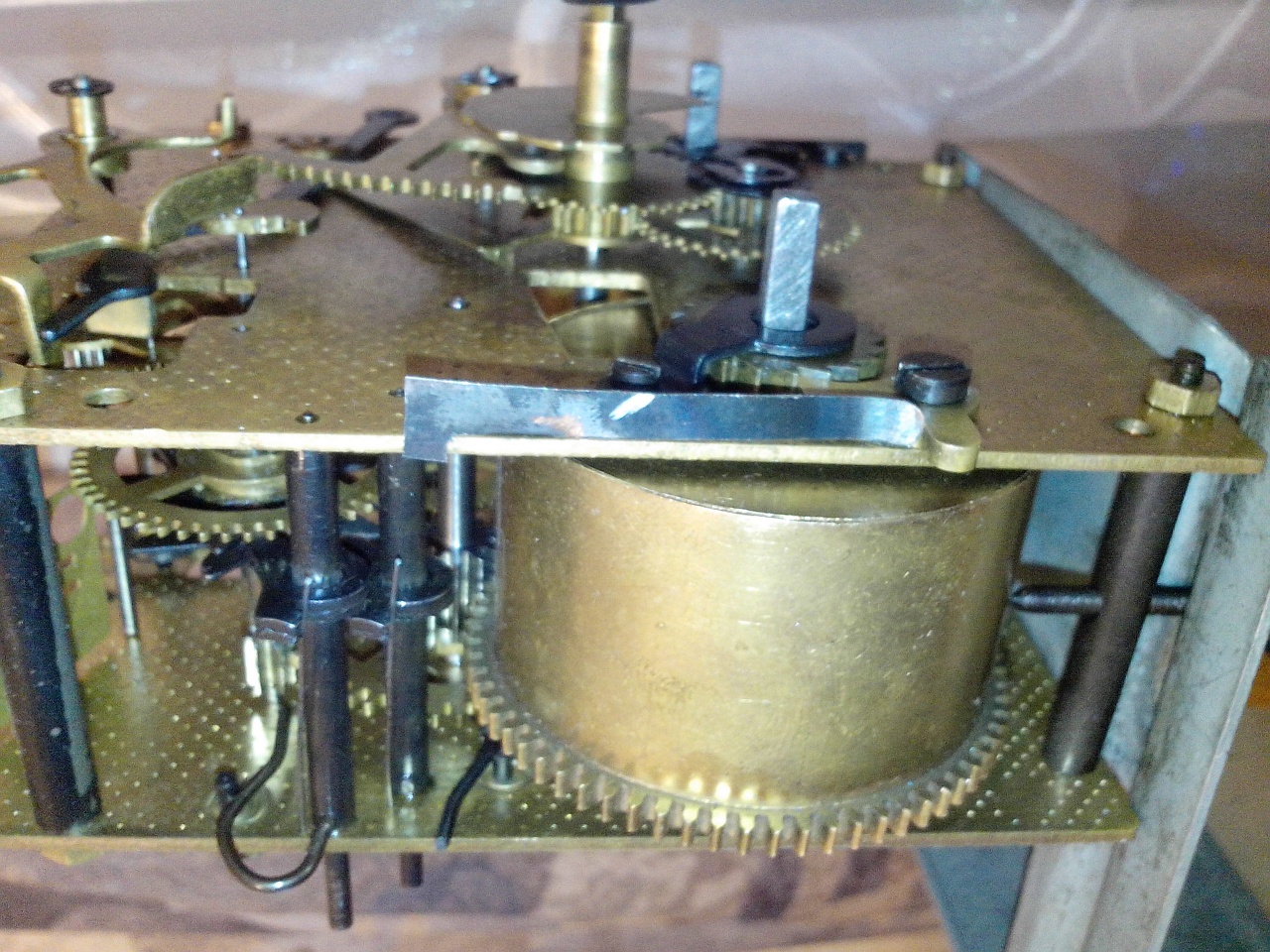

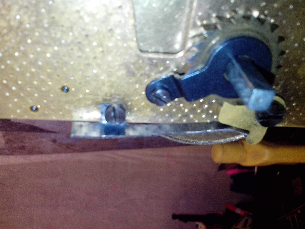

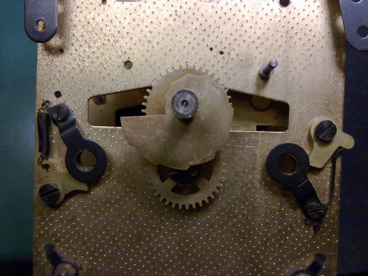

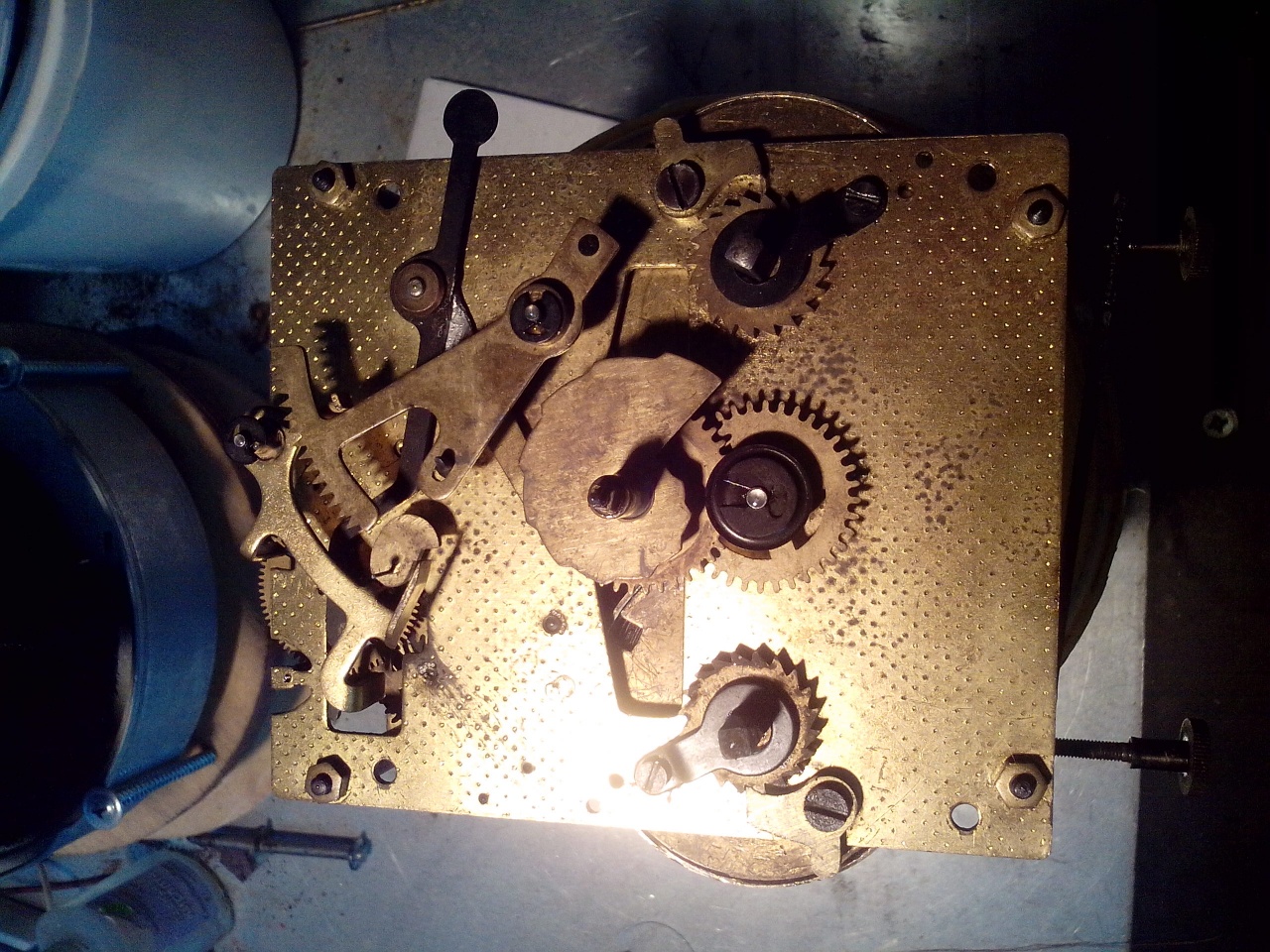

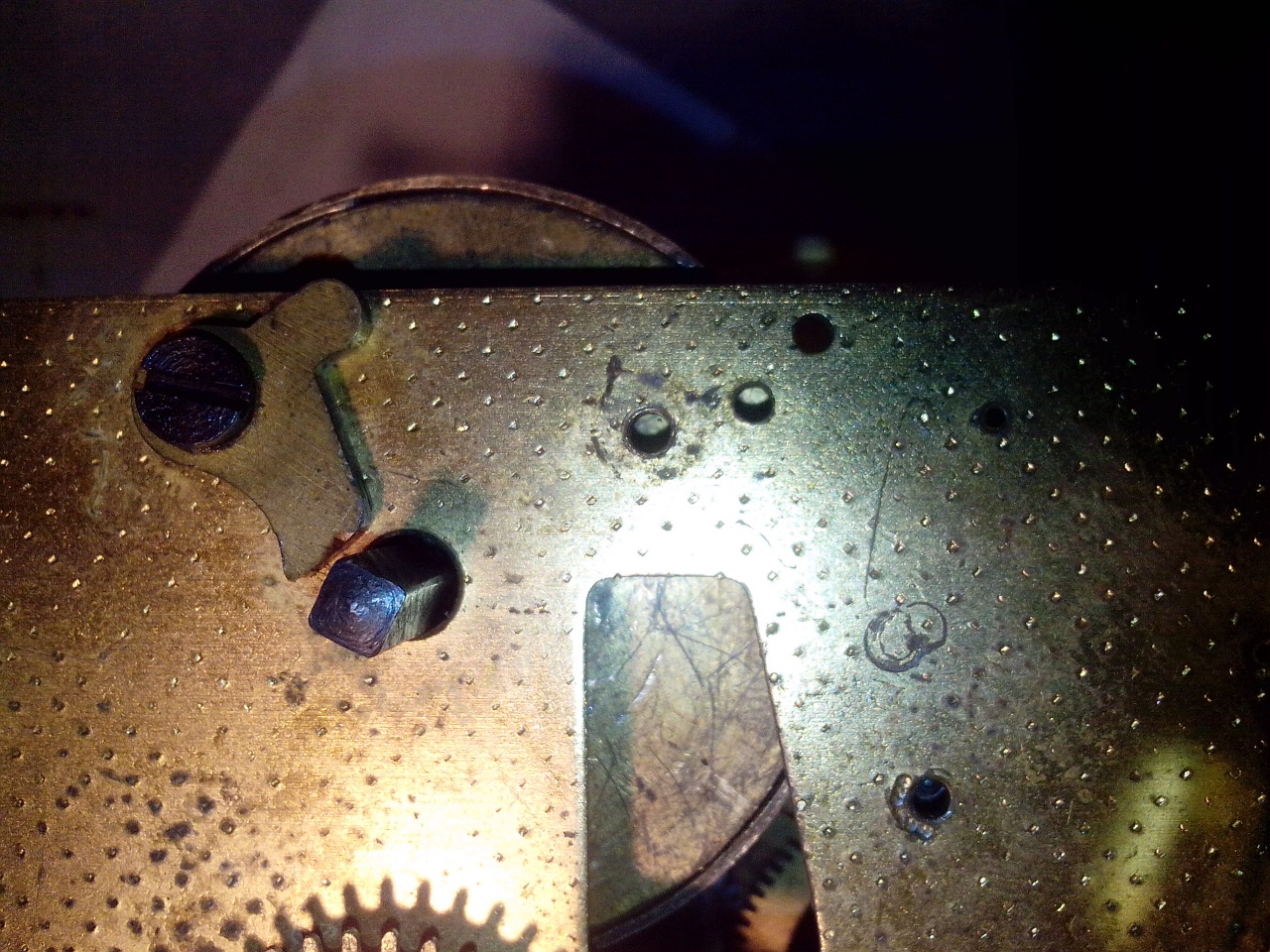

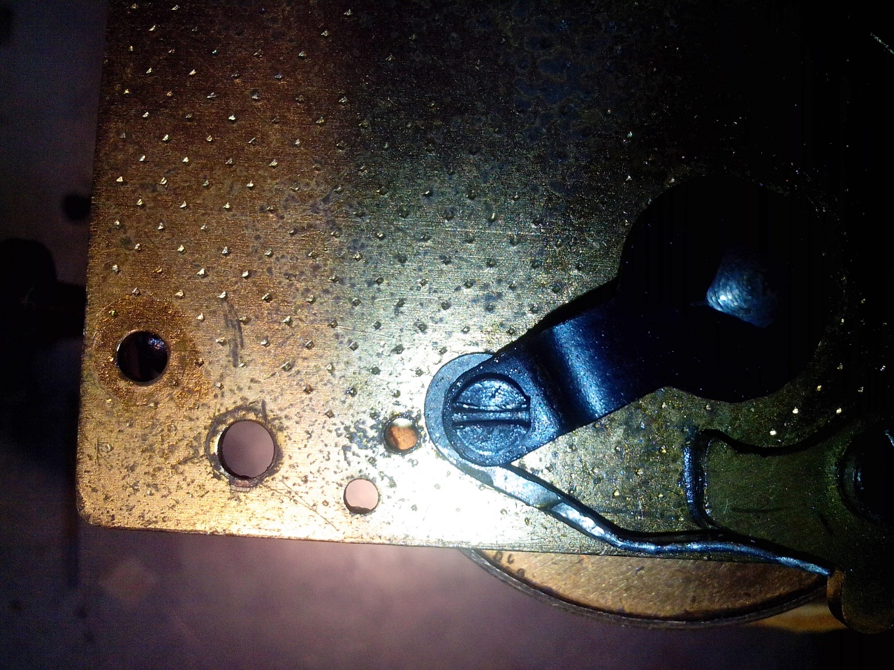

Еще неожиданно возник вопрос. Вчера восстанавливал очередной ОЧЗ 60 года, кроме целого букета неисправностей и недостачи деталек. Обнаружил что пружинки храпового колеса крепились как то необычно, по крайней мере я такого не разу не видел. Два отверстия у каждого храпового колеса, но расположены под углом, резьбы на них нет. Может быть кто знает как в оригинале это выглядело? На 4 фото видна топорно сделанная самодельная пружинка закрепленная тем же винтом что и фиксатор храпового колеса. Эта конструкция была не рабочей, храповое колесо так было сильно прижато , что я даже ключем завести не смог пружину. Обычно пружинка располагается вдоль края платины и крепится на винт и одним концом упирается в саму платину.

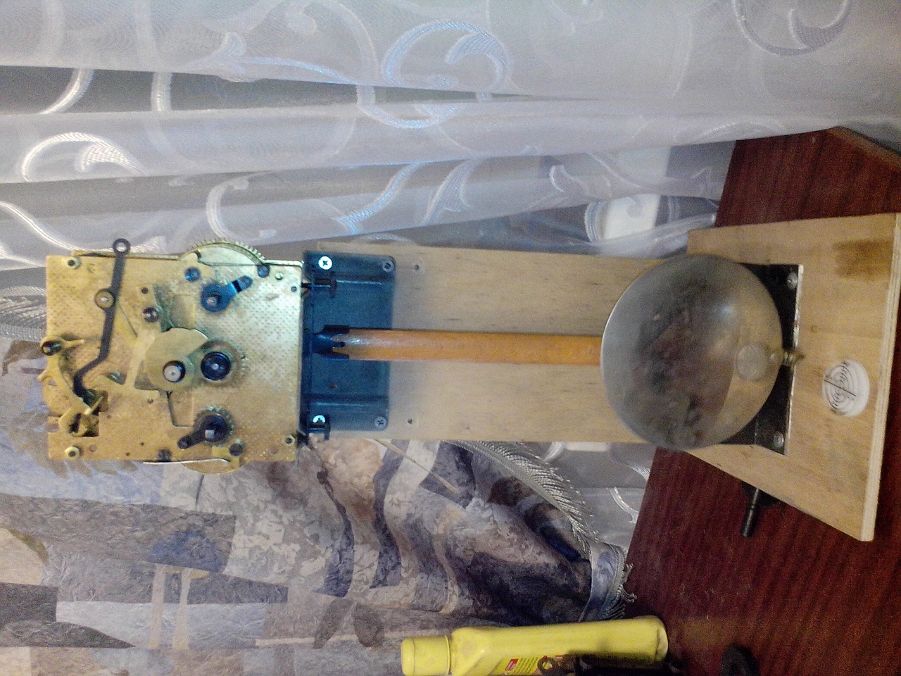

Сегодня сделал, первую в своей жизни пружинку для храпового колеса, из куска часовой пружины. По совету форумчанина нагрел до малинового цвета ушко и загнул его. На холодную обламывалось ушко всегда. Вопрос, изготовленную пружинку закалять надо ? Я в этом вопросе вообще не бум бум. Поставил пружинку на место, заработал механизм как положено. Самое забавное, эту пружинку вырезал болгаркой на 2 квт, весом около 4 кг. Таким агрегатом миллиметры ловить еще то занятие.

Вот так это выглядит в оригинале (по крайней мере у меня). Удачи.

Не надо. Я не мучаюсь с вырезанием из листа, а ставлю пружинку из обычной канцелярской скрепки - она слегка пружинит на нужные 1,5 мм. Чтоб не соскочила скрепка с собачки - запиливаю неглубокий паз на боковой стороне собачки, куда заходит прижимающий собачку к храповику конец скрепки.

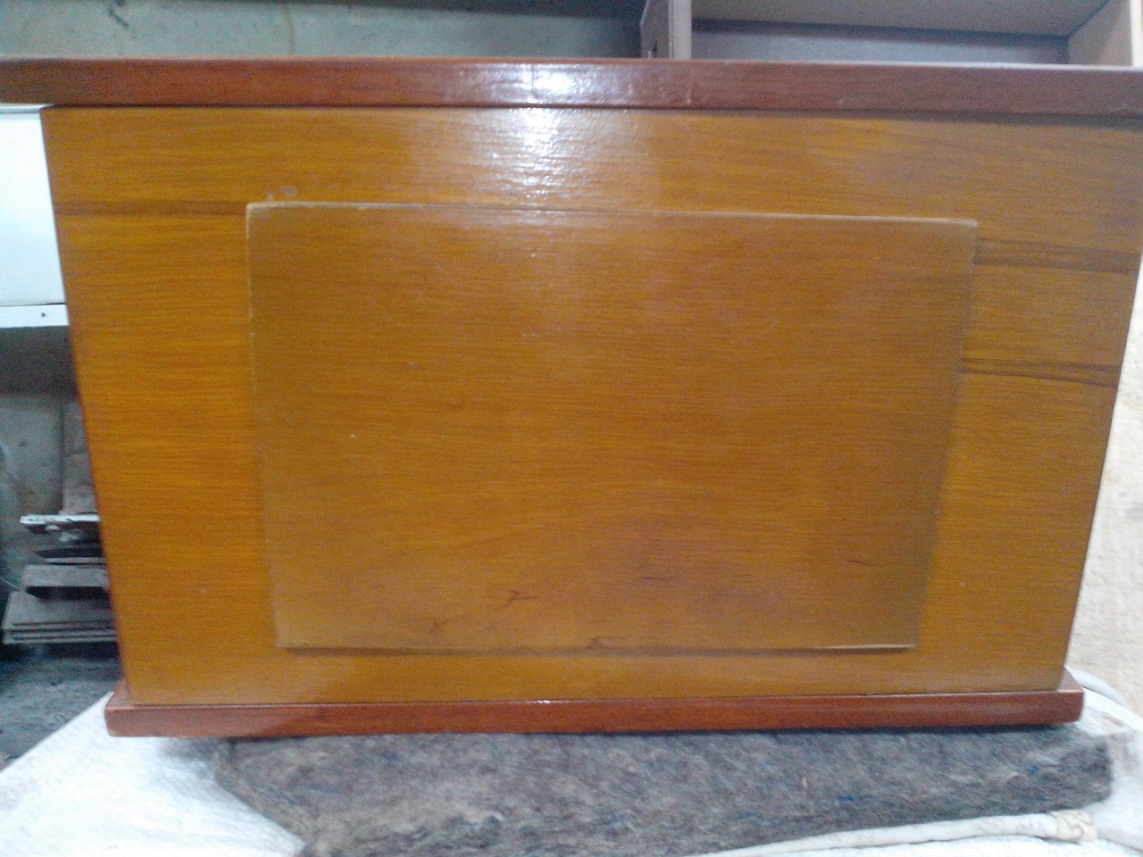

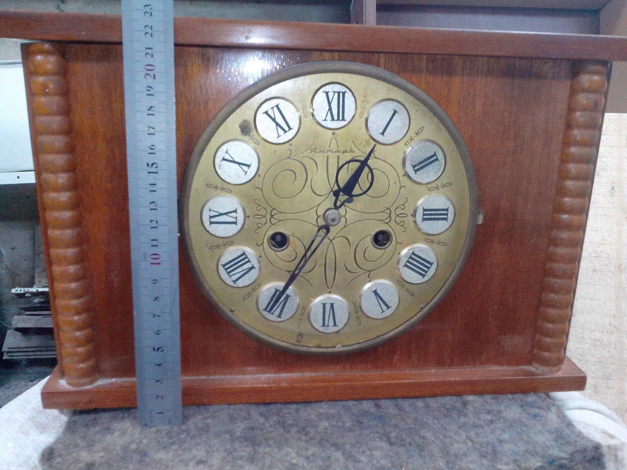

Сегодня доделал еще один ОЧЗ, даже не верится что у меня всё получилось. Зацените

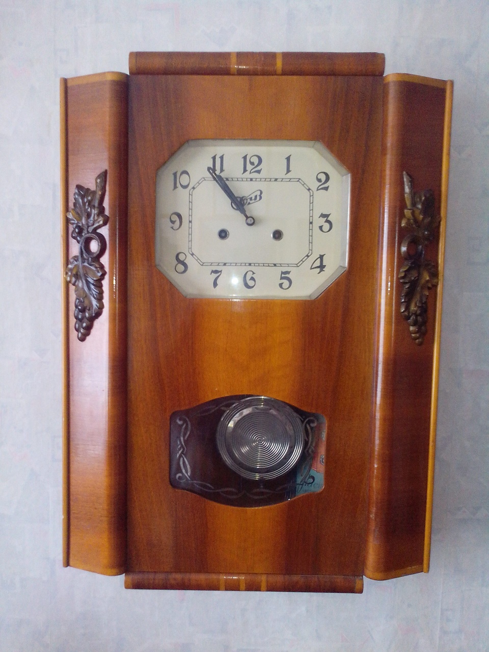

Зацените часики вчера купил по символической цене.
