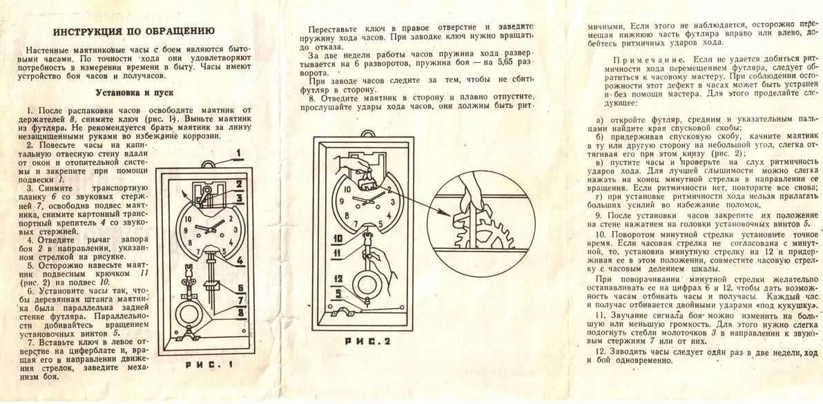

См. п. 8а-8г. Если не поможет, установите более глубокий ход.

И не забудьте школьным угольником проверить в корпусе перпендикулярность площадки для установки механизма к боковым и задней стенкам корпуса. Просто прикладывая угольник в ДВУХ направлениях.
Распространенная неисправность - "просадка" площадки из-за деформации задней стенки.
