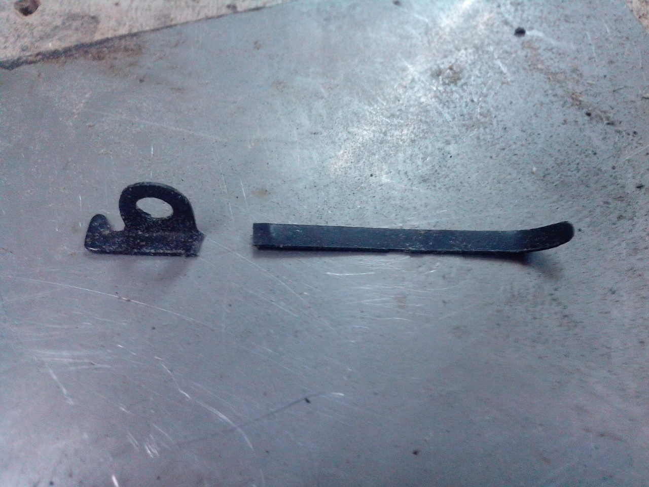

Коллеги, может у кого есть лишняя пружинка для прижима храпового колеса барабана. Сломалась зараза, а замены такой же нет. Пробовал из часовой пружины делать, не получается. При загибе лопается хоть и отпускал закалку газовой горелкой. Хочется оригинал, часики ОЧЗ 65 года, "колхоз" ставить душа не лежит. У буржуев заказывать -4 евро +доставка, дорого получается.

Пружину надо гнуть пока она красная. Делайте заготовку длиннее старой пружины, загибайте на горячую ей хвост, зачищайте обломок крепления начисто, надевайте загнутый крючок на "пятку" и пропаивайте. Всё получится.

Не заморачивайтесь. Обычная канцелярская скрепка с диаметром проволоки около 0,6 мм - прекрасная заготовка для новой пружинки. Распрямите аккуратно скрепку и, прикладывая ее к собачке храповика подумайте, как ее проще "зацепить" за платину, пропустив в отверстие винтика. За последние полгода пружинки из скрепок установлены мной минимум в десяток "Янтарей". Возвратов не было.
Из таких же скрепок делаются пружины собачек заводных колес в часы "Маяк" с кукушкой и в "Маяк" с открытой заводной пружиной. Все эти пружины имеют избыточное усилие, часто ломаются и почем зря изнашивают собачки и зубцы храповиков.
С уважением, А.Малышев

Вы , так весь хлеб у китайцев отнимите ! Делать пружины из сыромятной сталь 3 , это их ноу хау ....

Вы удивитесь, но материал канцелярских скрепок - проволока, тянутая из ... "ГОСТ 1050-88. Прокат сортовой, калиброванный, со специальной отделкой поверхности из углеродистой качественной конструкционной стали"... с коэффициентом относительного удлинения около 18%.
Если бы скрепки не были бы упругими, ими пользоваться бы было невозможно.
Разумеется, я не рекомендую изготавливать из скрепок силовые пружины. А для собачки с рабочим ходом пружины 2 мм - в самый раз

Они упругие из за поверхностного , небольшого напряжения в материале из за протяжки проволоки , абсолютно сыромятный материал !
