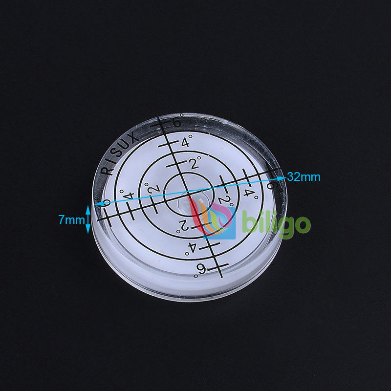

Может кому пригодится. Для настенных часов купил вот такие уровни Очень помогли , а то часы капризные оказались, требуют точную установку по горизонтали.
Может мне не удается сказать правильно что я хочу сказать...
Вам не нужен уровень! Нужно слушать ход часов и следить за его равномерность. Возможно что часы идут равномерно и при том они могут стоять криво, но тогда идут правильно и без остановок, а когда поставите их по уровне, тогда будут остановливаться и будут идти неравномерно. Суть настройки выкачки - сделать так, что часы шли равномерно когда стоят точно по уровне или успоредно стен или мебелей
