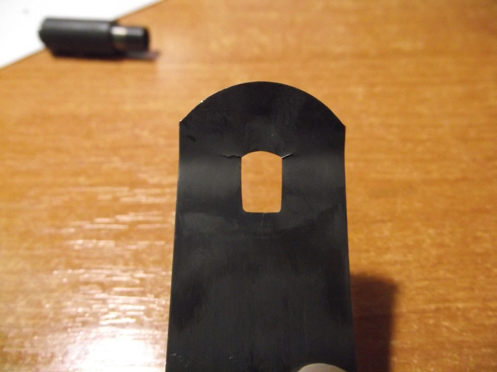

Уважаемые, подскажите, эта пружина послужит в таком виде, или ее может сорвать и нужен ремонт? Это пружина боя, отпущенный конец сантиметров пять.

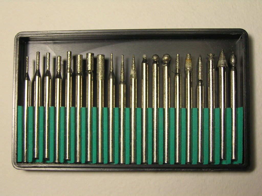

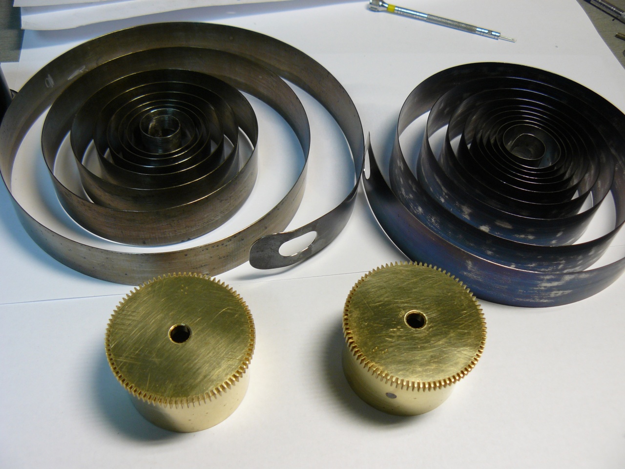

нужно делать новую дырку
ее легко сделать алмазными насадками для дремеля
и избегайте углов - делайте дырку с плавными очертаниями, потом края можно отполировать, чтобы минимально снизить риск появления трещины
