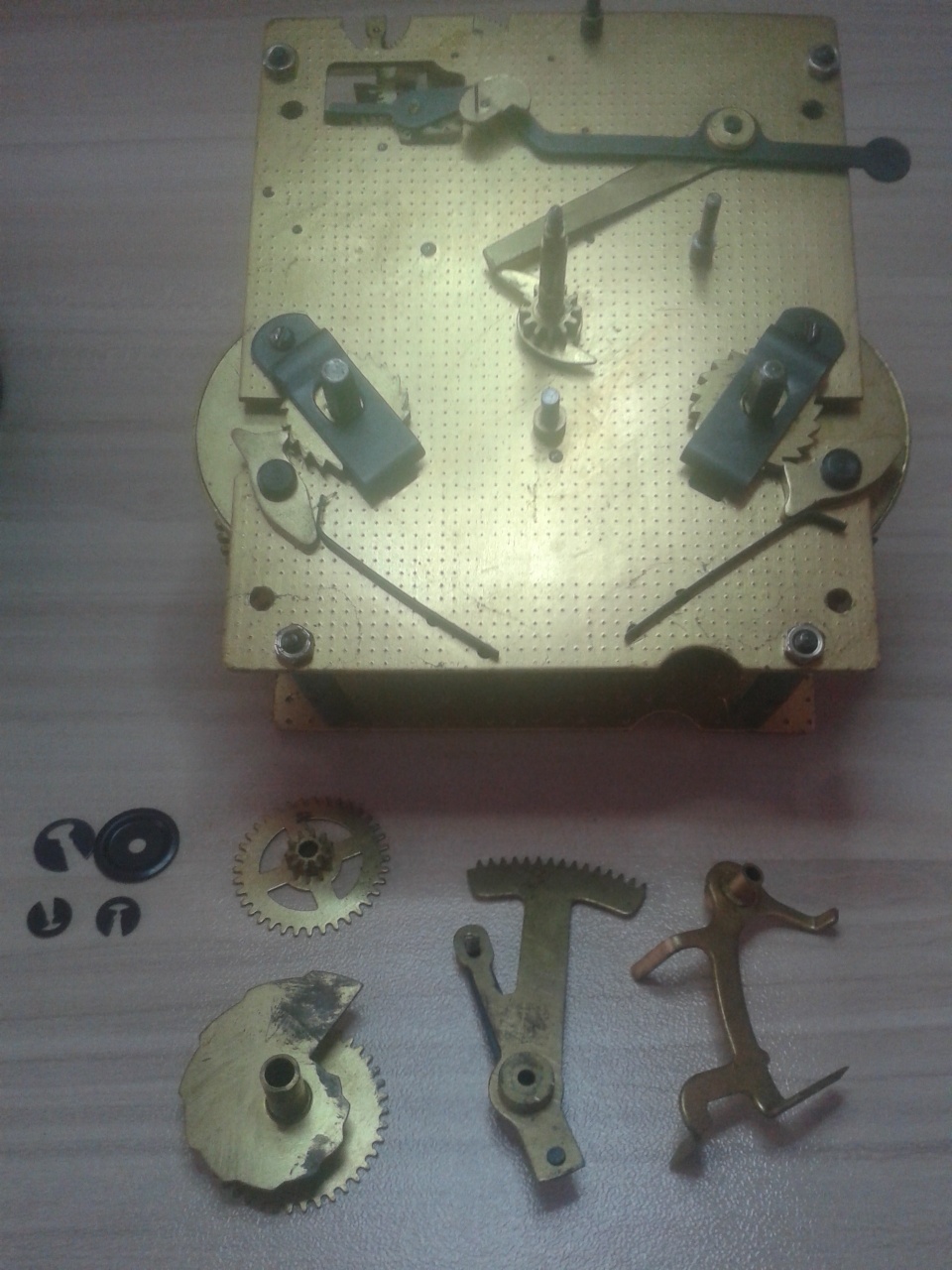

Представлю простую схему настройки боя Янтаря. Такой подход пригоден с маленькими вариациями к большинству механизмов такого типа.
Предположим, что механизм Янтаря уже был разобран, хорошо очищен, собран и правильно смазан. Но бой работает неправильно, т.к колеса зацепились уже по другому, что есть нормально.

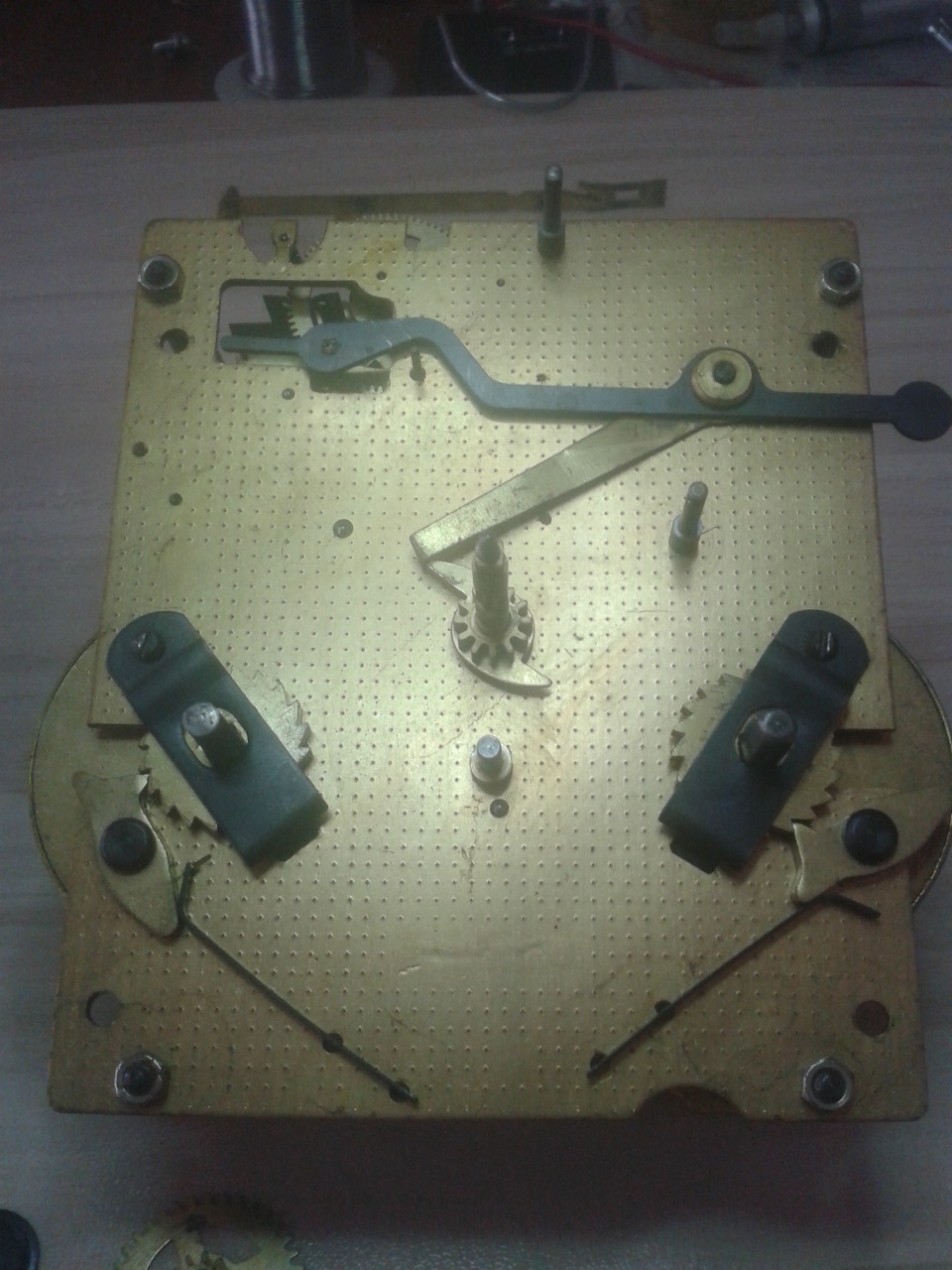

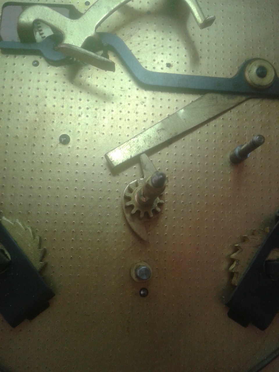

Прежде начать настройку, нужно немножко разобрать со стороны циферблата. Приводим механизм в состояние как на фото 3
Ставим на место только этот рычаг.
Минутный триб ставим как на фото, чтоб рычаг спуска боя был отпущен внизу и не препятствовал вращению колес.

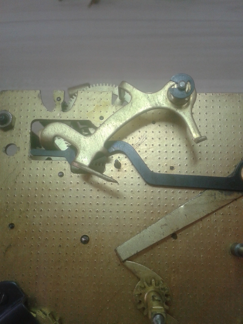

Сделал видео чтобы показать что нужно сделать. Запускаем бой вручную столько раз, сколько нужно чтобы оба молоточка упали вниз. Когда сдвоенные молоточки упадут, механизм боя находится в подходящем состоянии для следующего шага настройки.
https://www.youtube.com/watch?v=MxntlGlrzIY

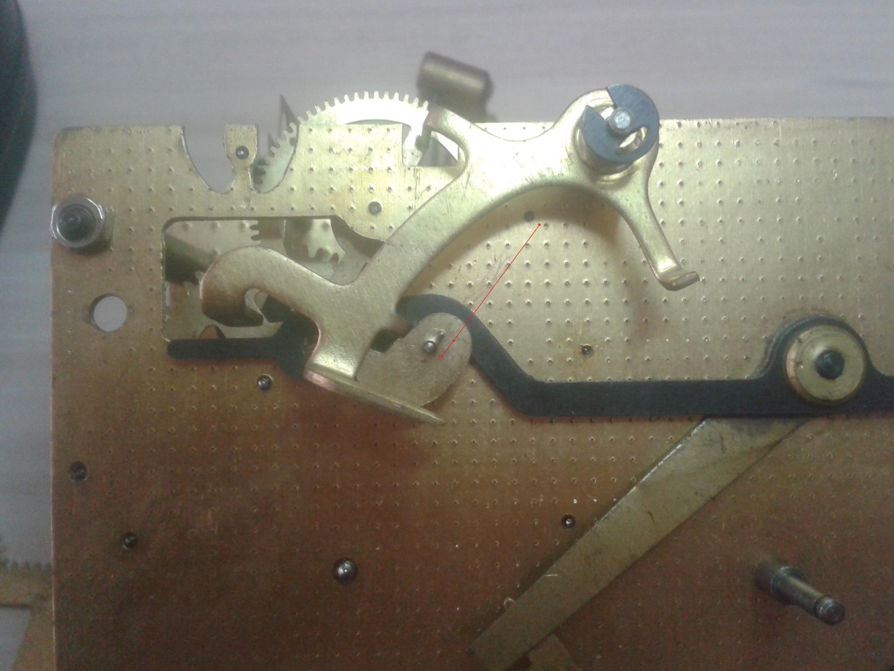

Удерживаем ветрянку пальцем чтоб колеса не двигались и ставим на место улитку. Ставим ее так, чтобы ее ось, штифт и цапфа якоря были на одной прямой линии как на фото (штифт улитки в середине).
Проверяем поведение боя. При запуске вручную должен работать так
https://www.youtube.com/watch?v=FkvI5GJuxkM

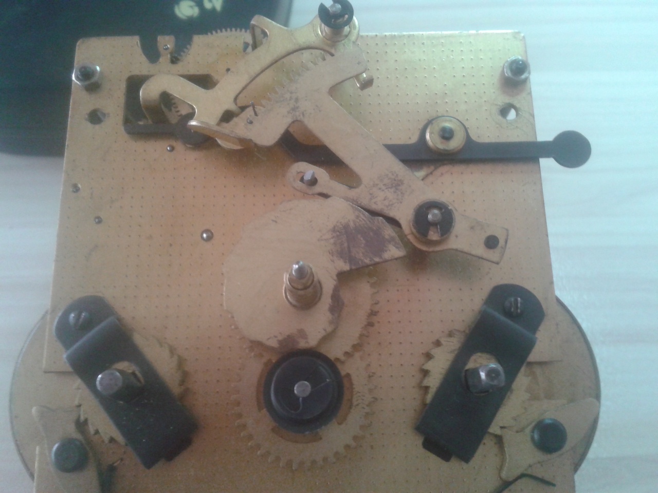

Уже можем собрать все остальное. Часовое колесо должно стоять так, чтобы штифт гребенки падал в середине ступеней, а не на границах. Бой должен уже работать корректно.
НО.....

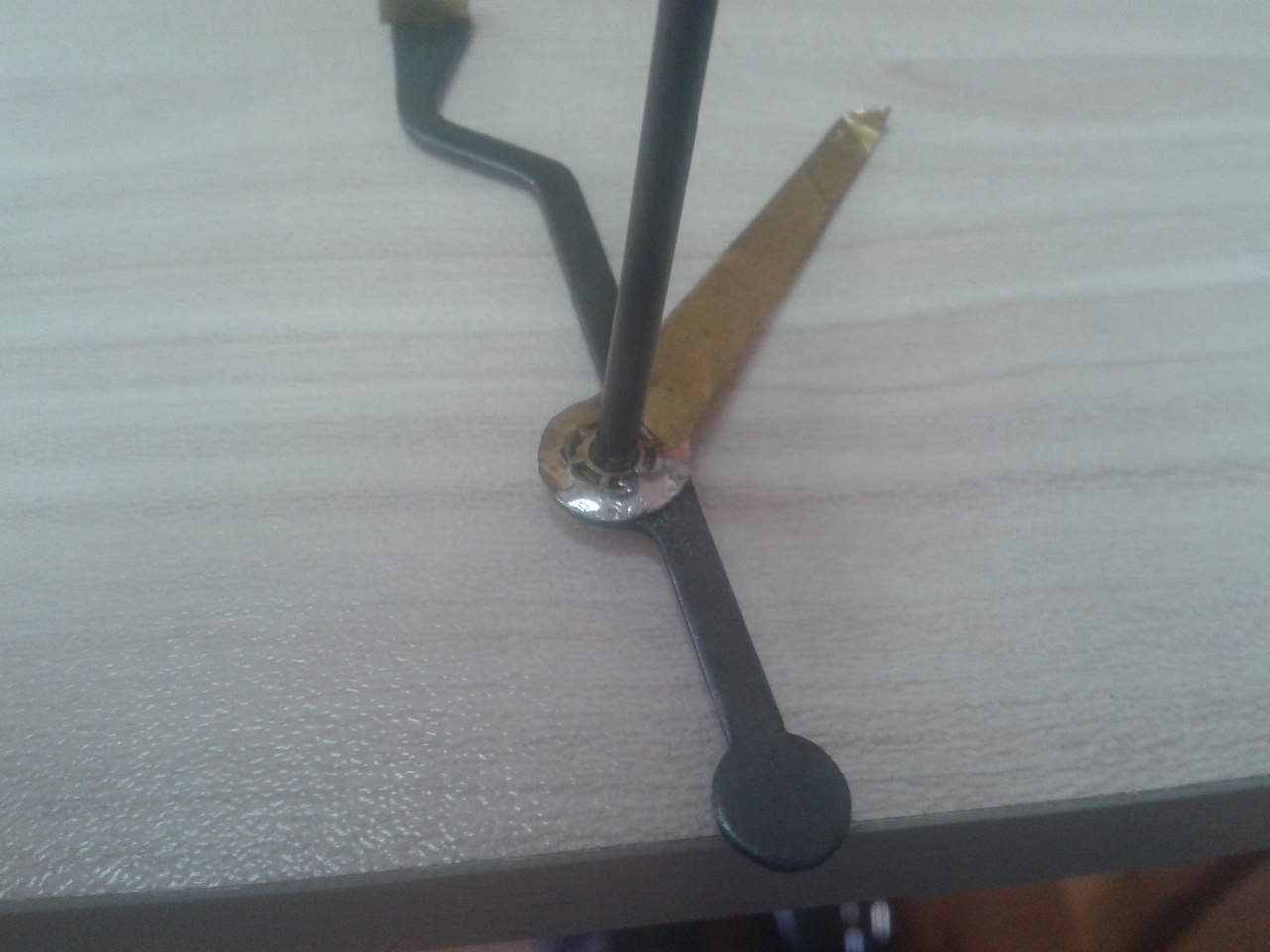

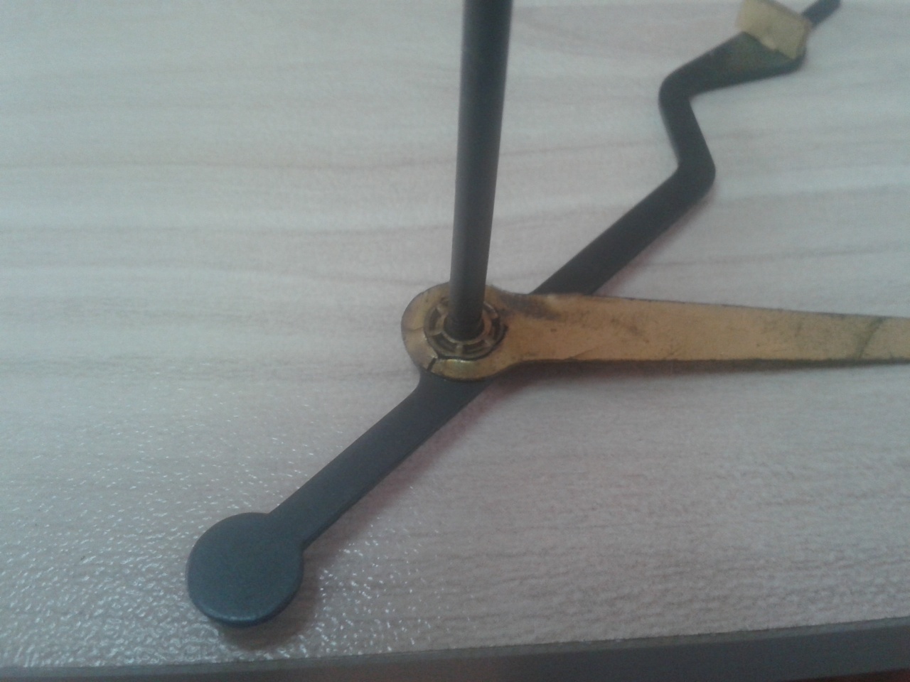

Мой Янтарь все таки отказал работать корректно! Бои не запускается при перевода стрелок. И причина - видна на фото
Какая незадача! Кто-нибудь видел такое? Латунная часть рычага болтается
Рычаг припаял.
Важно сохранить правильный угол между частей рычага. Проверяется это так - детали должны стоять как на фото.
Все уже работает корректно

Сообщение от nevenbekriev Посмотреть сообщение
Рычаг припаял.
Увы, но это частая причина у Янтаря, даже можно сказать, что постоянная.
Редко попадается Янтарь с целым рычагом, чаще сломанный или уже запаянный.
