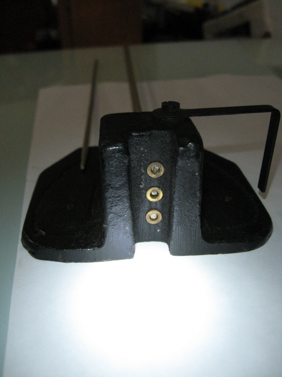

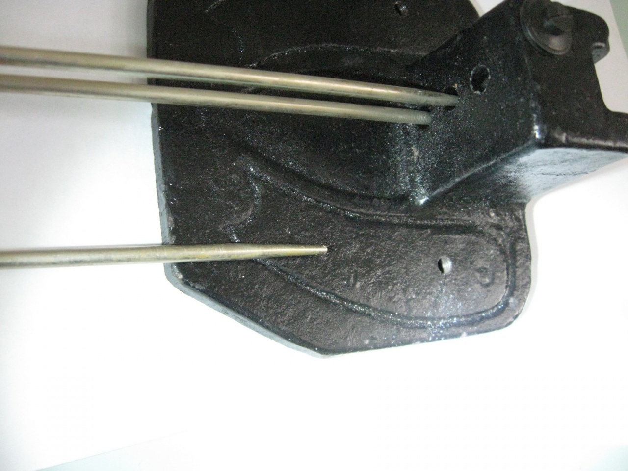

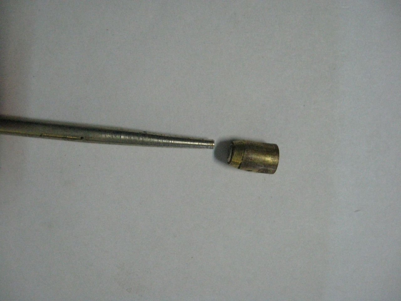

Обломился один гонг. Кто знает, подскажите пожалуйста, в какую сторону выбивать обломок со втулкой?

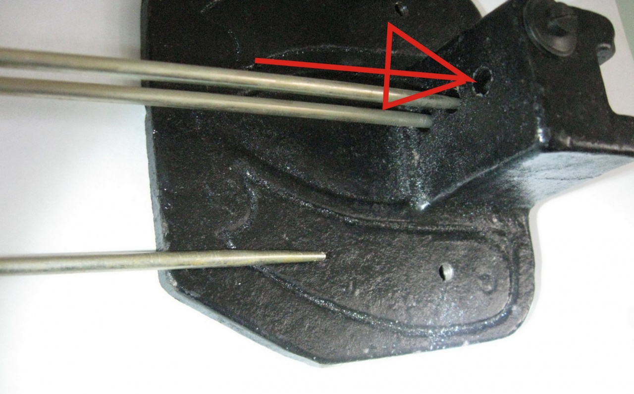

Разобрался. Может кому-то пригодится. Достается в направлении стрелки.

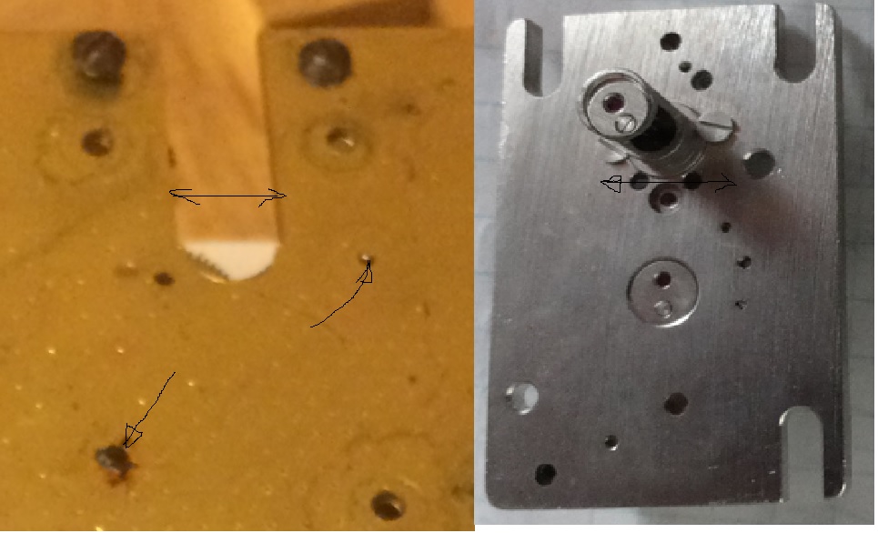

Старый 25.02.2015, 15:44
Бармаглот Бармаглот вне форума
Регистрация: 16.11.2009
Сообщений: 13
Сказал(а) спасибо: 5
Занимаюсь восстановлением настольного Янтаря с приставным ходом. Разобрал, промыл, пропаял барабаны. Без установленного управления боем (репитера, гребенки и верхнего рычага, который с гребенкой взаимодействует) часы замечательно отходили очень бодро несколько дней с громким и четки тиканьем и хорошей амплитудой работы приставного баланса.
Вчера мучился с настройкой и пайкой латунного рычага репитера, настроил все, бой заработал правильно, но!!!
Хотя я ничего, кроме этих 3 рычагов не трогал, часы стали работать плохо, нечеткое тихое тиканье, малая амплитуда баланса, периодически останавливаются... Рычаги боя ходят свободно, более того, снова их снял, а ситуация не нормализовалась.
Грешу на приставной баланс - как его правильно установить с точки зрения регулировки зазора с шестерней механизма? Может там возникает натяг?
На внутренней стороне приставного баланса торчат немного шляпки пары винтов и они выступают габаритами за прорезь в плате, соответственно баланс полюбому немного перекашивает при установке, как этого избежать?
Возможно ли, что я загнул цапфу шестерни, немного выступающую снаружи платы в том месте, куда приставной баланс устанавливается? Есть ли смысл тогда ее править, или искать шестеренку на замену?
Можно ли взять на запчасти механизм от маятникового Янтаря? Насколько они отличаются?
Заранее благодрю за любые советы.

Сообщение от Андрей Крукович Посмотреть сообщение
Вы лучше фото сделайте. Не понятно что там торчит и перекашивается.
Прошу прощения за качество фотографий - делал до мойки, еще грязный механизм.
Расстояние между краями головок винтов с внутренней стороны баланса больше ширины прорези в задней плате. А винты выступают из корпуса баланса на 0,5 мм примерно. Из-за этого не получается посадить баланс на плату без зазора. Никаких дистанционных шайб между платой и балансом не предусмотрено, насколько я понимаю. Как его ставить? Установить примерно параллельно плате регулируя натяг винтов крепления баланса, зазор будут обеспечивать как раз эти винты с внутренней стороны баланса?
И второе - возможно? когда пытался посадить баланс на плату, замял цапфы шестеренок, которые выходят в местах, помеченных стрелками. Эти места на плате базанс закрывает собой при установке.
  #138
Старый 25.02.2015, 19:00
Аватар для Dima343
Dima343 Dima343 вне форума
Регистрация: 29.03.2012
Адрес: Украина, Киев
Сообщений: 11,449
Сказал(а) спасибо: 2,490
Поблагодарили 16,061 раз(а) в 5,852 сообщениях
предусмотрено
вы или кто-то другой их потерял
под "балансом" вы наверное имели ввиду приставной ход
приставной ход крепится 3 винтами, всего идет 6 шайб: 3 под головки винтов и 3 между приставным ходом и платиной механизма
Этот пользователь сказал Спасибо! Dima343 за это сообщение:
maxim4ik82 (14.02.2020)
  #139
Аватар для Андрей Крукович
Регистрация: 07.04.2006
Сообщений: 9,926
Сказал(а) спасибо: 2,474
Поблагодарили 7,330 раз(а) в 3,653 сообщениях
Вы путаете наименования деталей.
Баланс - это круглая штука, которая крутится туда-сюда.
Вот эта прямоугольная на фото - это приставной ход (шаман).
Между платой и приставным ходом должны стоять шайбы, одинакового диаметра и толщины.
  #140
Старый 25.02.2015, 19:16
Сообщений: 13
Благодарю!
Буду подбирать и ставить. При разборке их у меня там совершенно точно не было.... Видимо пропали у предыдущих хозяев :-)
Сообщение от Dima343 Посмотреть сообщение
предусмотрено
Спасибо! Точно, потеряны до меня....
Соответственно у меня есть подозрения, что, когда я ставил пристаной ход без дистанционных шайб и притягивал его к плате, я повредил цапфы шестеренок, закрытых приставным ходом. Сегодня визуально посмотрю. Насколько реально их выправить без специнструмента и спецнавыков, если присутствует загиб? Или сразу отправляться искать донора на запчасти?
