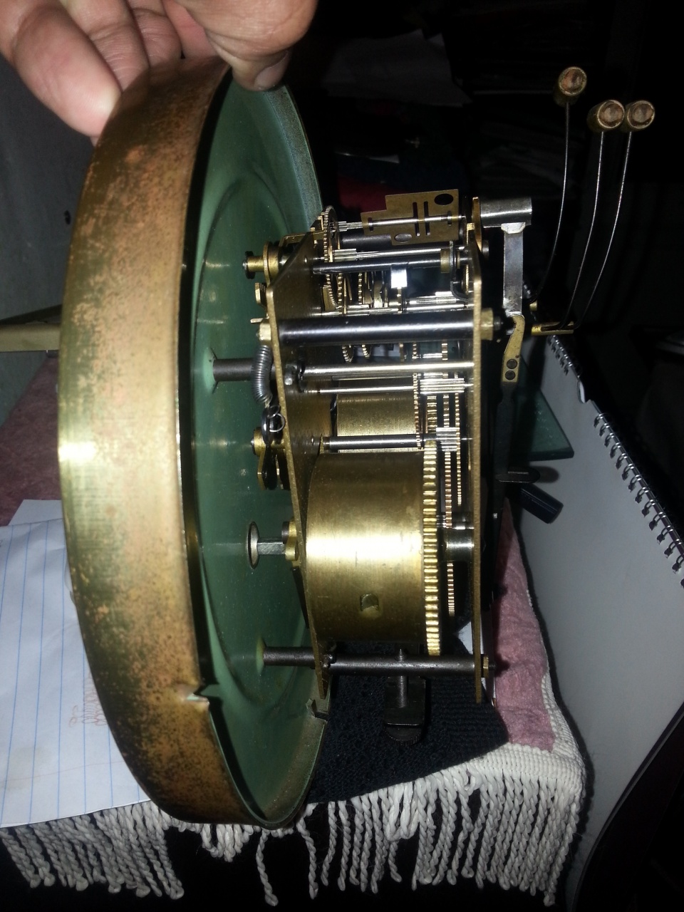

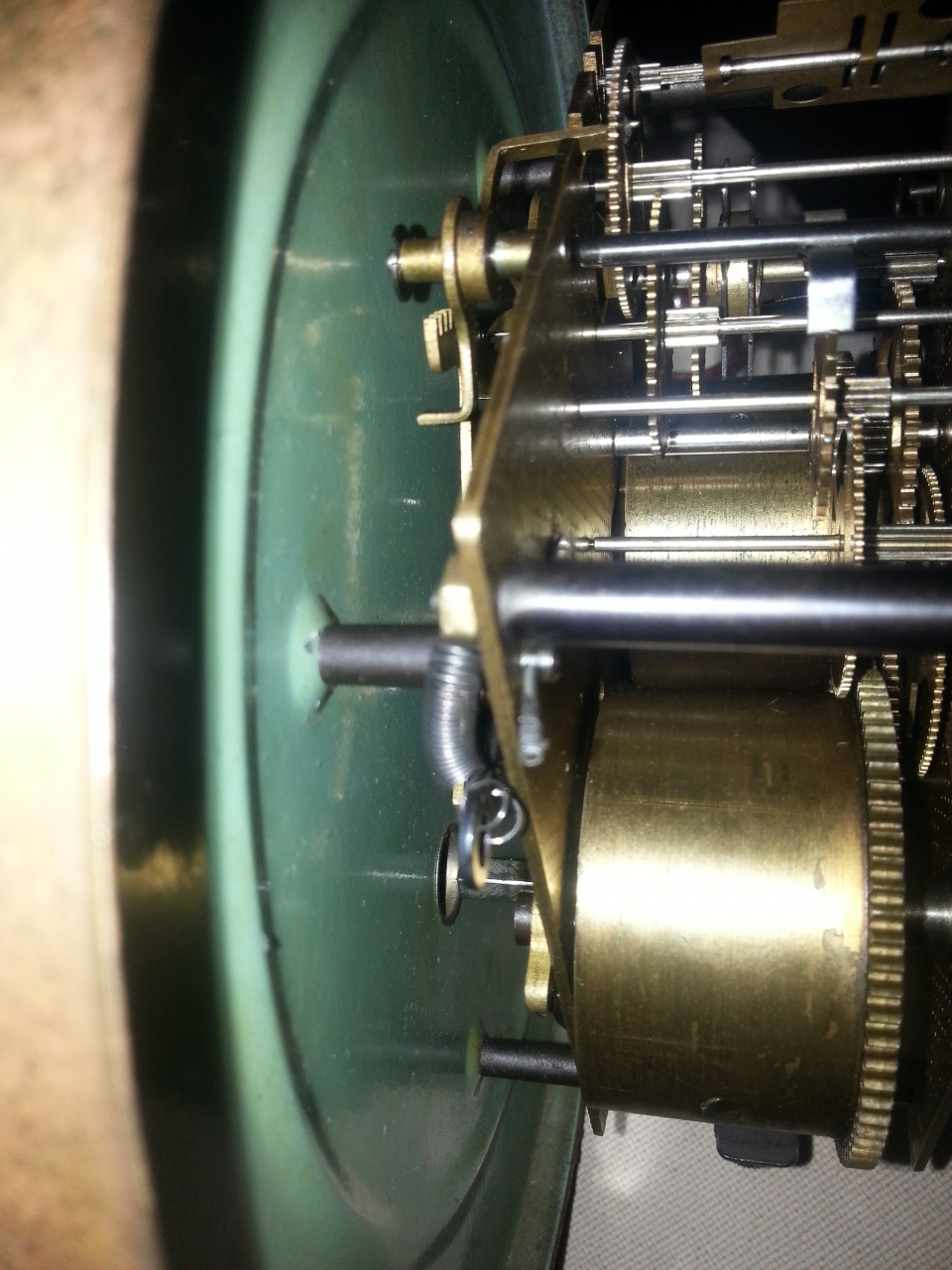

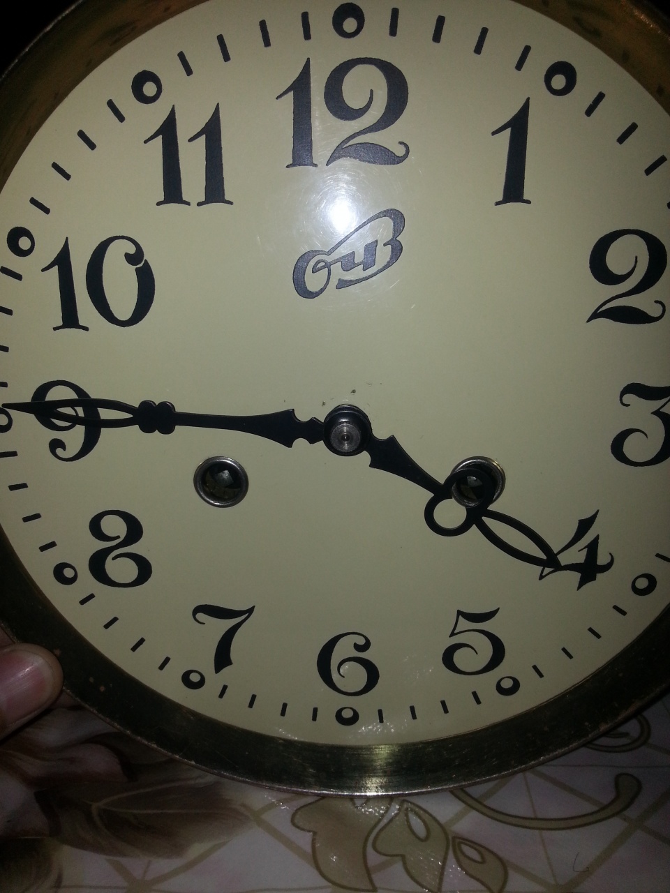

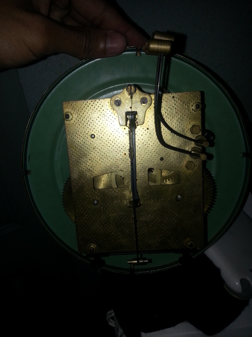

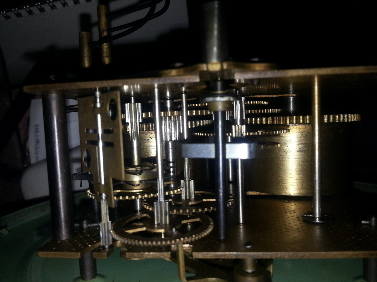

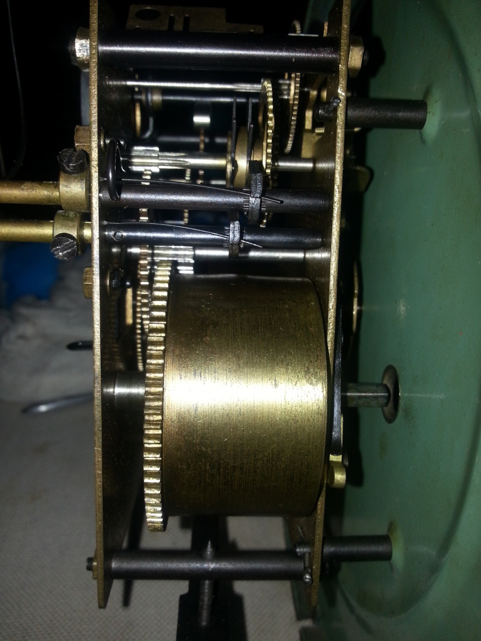

Здравствуйте. Вчера после работы я как вы сказали проверил рычаг №3. По видимому он был исправлен. только одно но тепер у меня другие проблемы начались молоток боя теперь ударивает отметке без пятнатцаты. помогите советом могу ли я сам исправит и как исправит его. (Бой молотка по прежднему только один раз).

  #120
Старый 10.01.2014, 11:17
Аватар для Андрей Крукович
Регистрация: 07.04.2006
Сообщений: 9,926
Сказал(а) спасибо: 2,474
Поблагодарили 7,330 раз(а) в 3,653 сообщениях
Сообщение от Aliaka Посмотреть сообщение
Значит вам сильно не повезло. Это была самая простая и легко устраняемая поломка боя часов.
