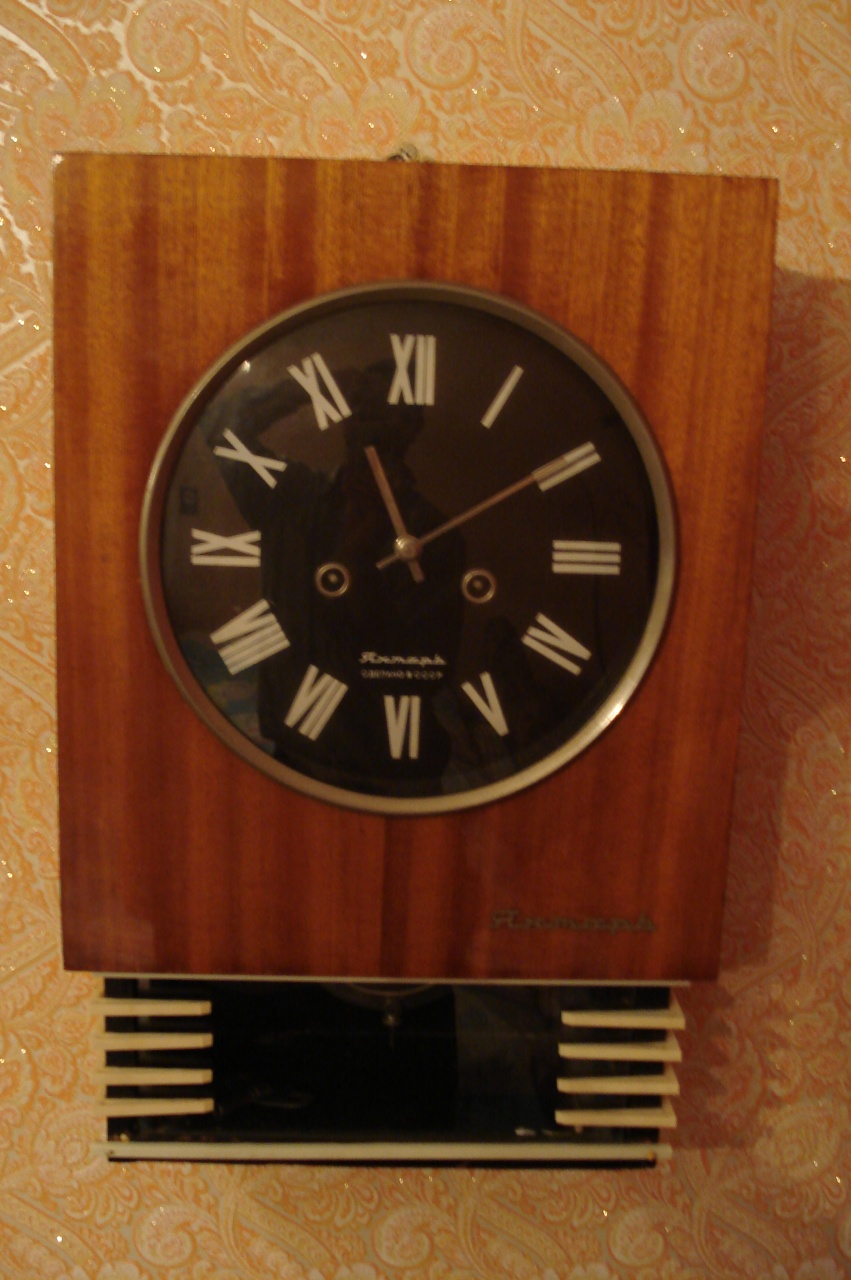

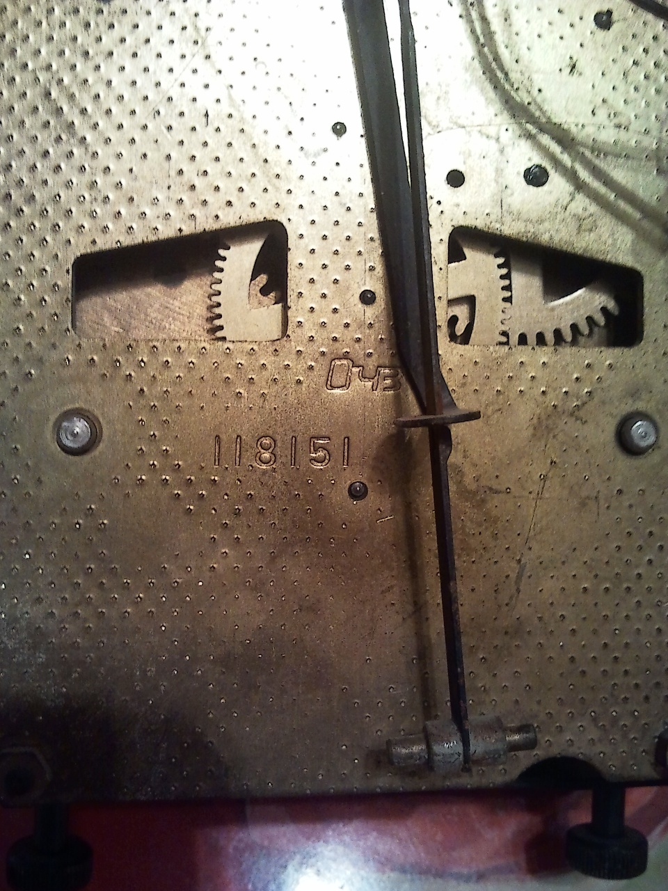

Перебрал и запустил сегодня свои первые настенные часы, Янтарь ОЧЗ. Коль скоро все впервой, есть следующие вопросы:
1. Что означают цифры под логотипом ОЧЗ? Обычно там ставился год, а это что такое? И каких лет могут быть эти часы - в интернете встречал, что 60-х. Почему тогда нет даты...
2. Можно ли отключить бой в этих часах, как?
3. Необходимо ли при заводке заводить не только ход, но и бой, и возможно ли без негативных последствий заводить только ход, а бой - не заводить?

Хотя такая опция и не предусмотрена производителем, в связи с чем бой должен заводиться всегда и в первую очередь, отключить бой в этих часах можно. Методы отключения зависят от целей, к которым стремится владелец.
Цель первая: Нервные гости. Не могут уснуть от боя часов, поэтому колобродят до утра.
Отвести молоточки от гонгов подальше и опустить ограничительную скобу с колодки. Если молотки так далеко не отводятся, переставьте скобу в нижнее положение и отведите её к молоткам. Молотки останутся в отведённом состоянии, механизм боя продолжит работу, а бой станет не слышен.
Цель вторая: Нервная тёща. Тёщи приезжают не на один день и, случается, живут в доме месяцами.
Для второго способа потребуется снять часы со стены или вынуть из корпуса механизм.
Под циферблатом, в районе 2 часов, из-под механизма виден хвост рычага репетира, а в районе 11 часов виден стопорный рычаг. Способ заключается в том, чтобы отвести стопорный рычаг ближе к циферблату и нажать на хвост рычага репетира. Тогда носик рычага репетира минует отведённый в сторону стопорный рычаг и поднимется. Теперь следует вернуть стопорный рычаг на место.
Мы получаем постоянно поднятый рычаг репетира, в положении вечной подготовки к бою. При этом способе бой не требует заводки, т.к. пружина не распускается, бой не работает. Это разовая мера.
Если тёща регулярно возникает на горизонте и подолгу не исчезает, проще будет привязать к хвосту рычага репетира шнурок с крючком на конце. Внизу корпуса, к стенке, вбить гвоздик, к которому можно этот крючок пристегнуть. Бой снова будет застопорен. В первых выпусках ОЧЗ с боем, в хвосте даже делали пробой для шнурка. Но от этого быстро отказались, т.к. этот метод чреват последующими сбоями. Счётный рычаг в ОЧЗ имеет слишком большие допуски по осевому люфту и частенько цепляется за улитку при прохождении зоны с 12:30 до 13:00. Часы могут останавливаться. Поэтому, прибегать к этой мере можно в случае, когда владелец совершенно уверен, что зацепа не будет.

1. Что означают цифры под логотипом ОЧЗ?.
1. 118151 - калибр механизма
2. Надо заводить и бой и ход, иначе может клинить улитку ближе к часу.
