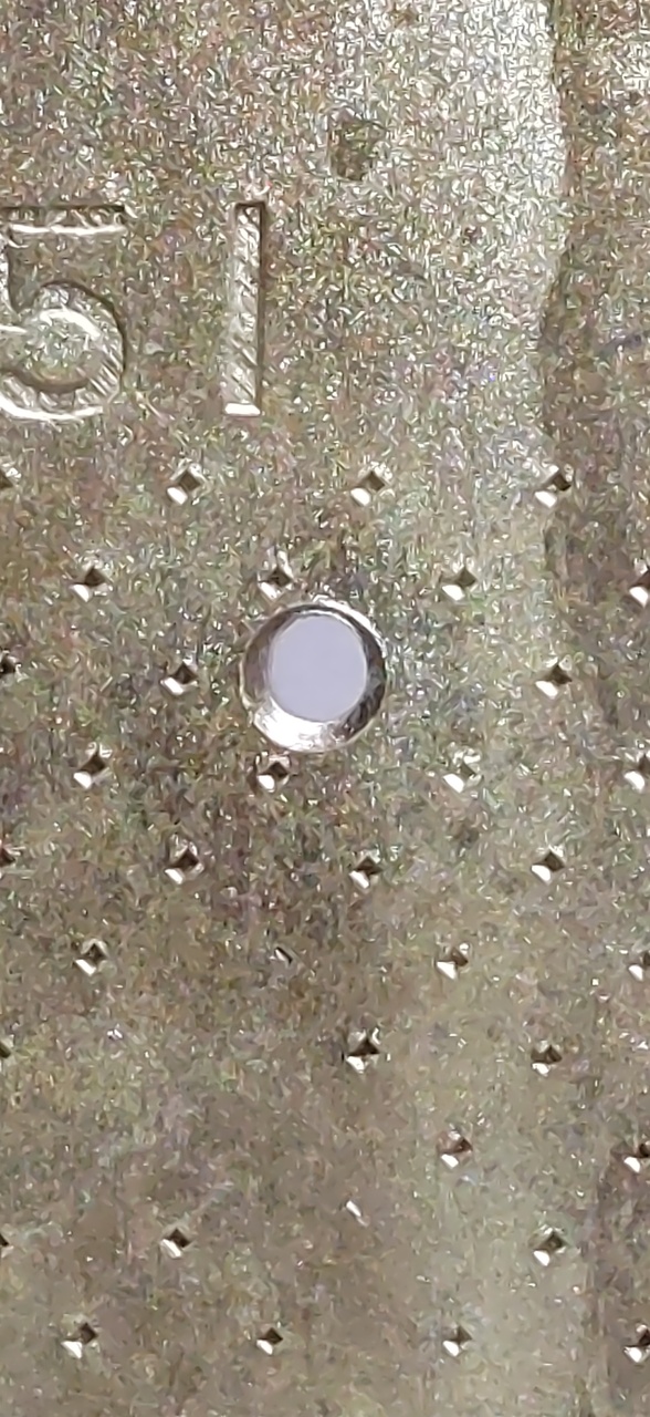

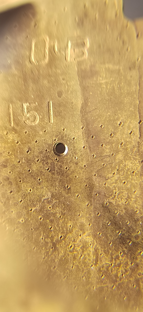

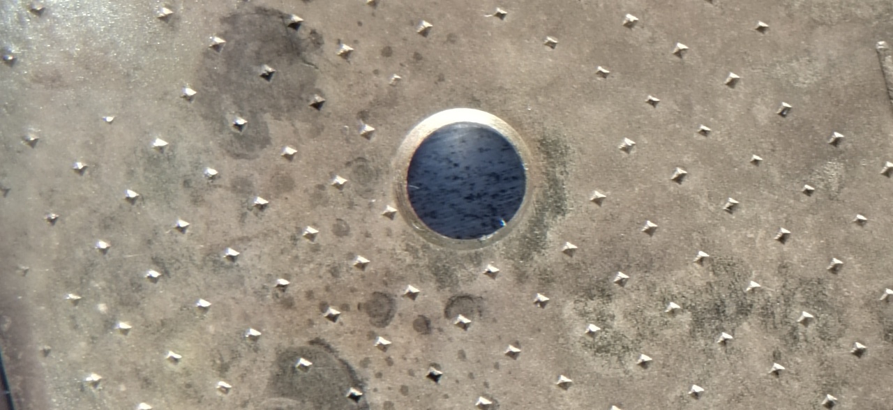

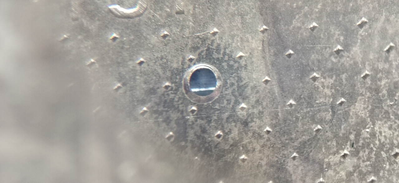

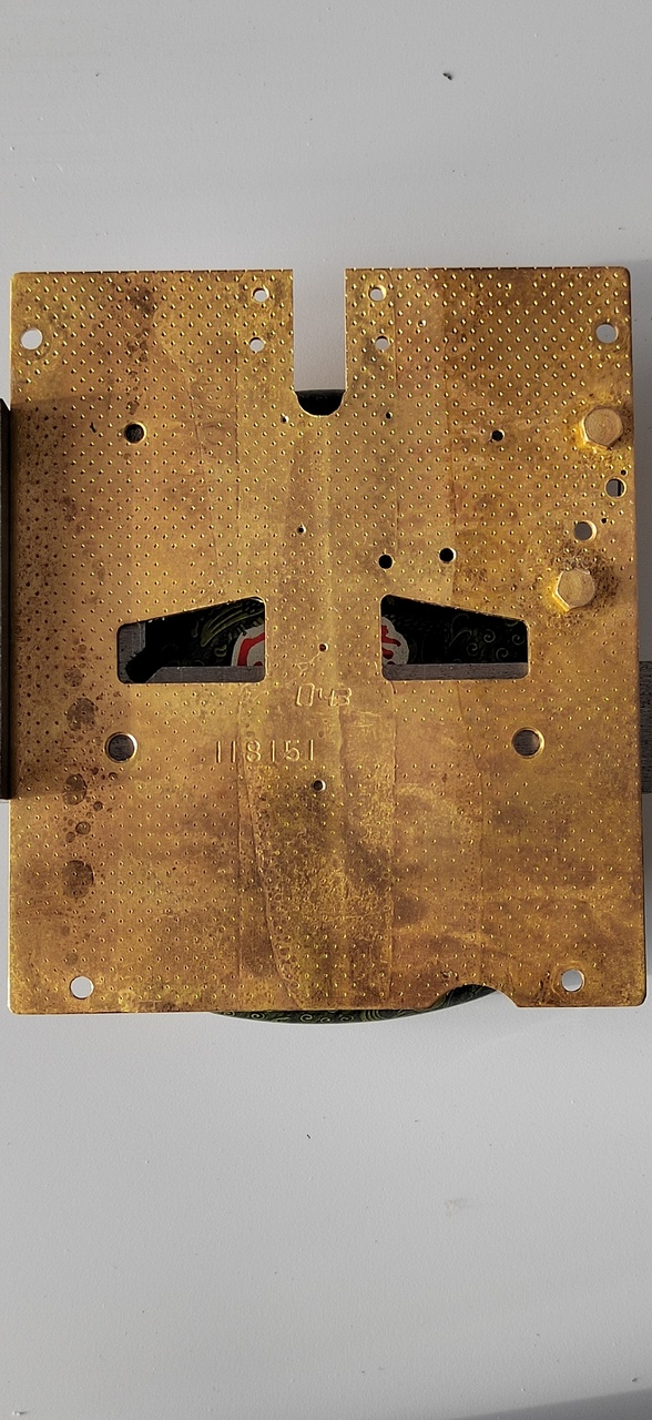

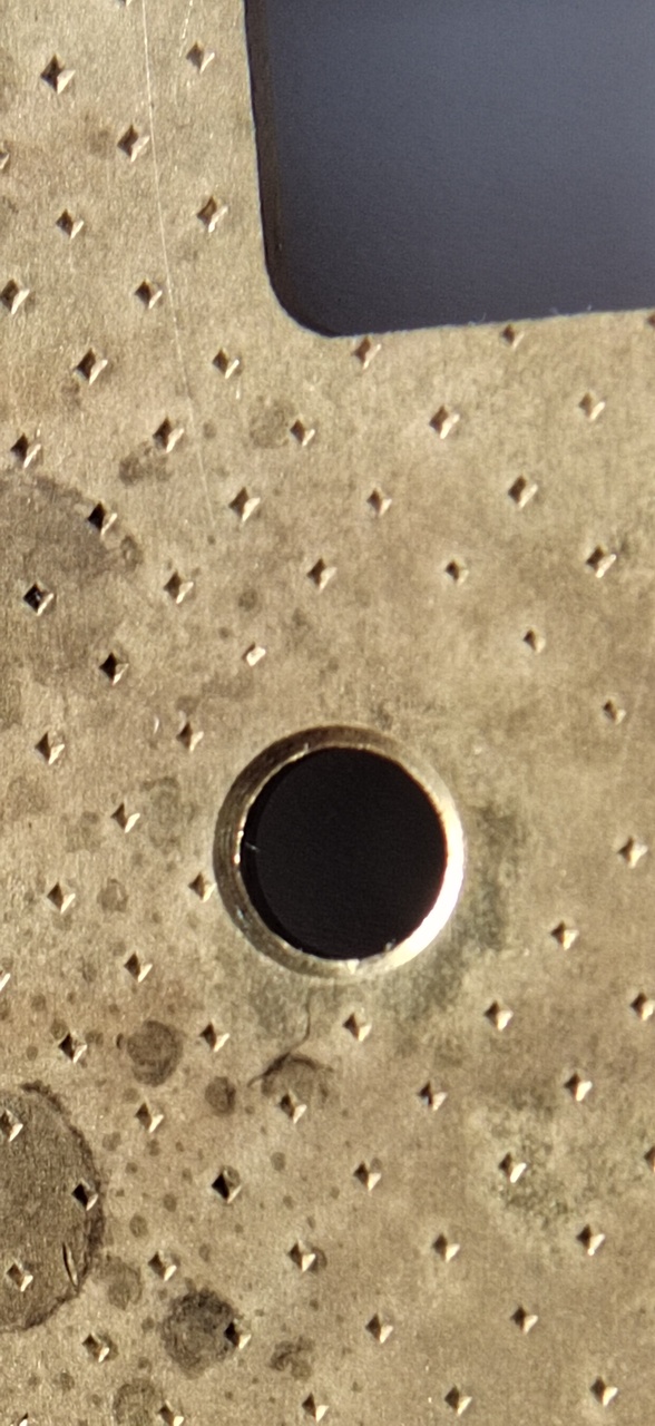

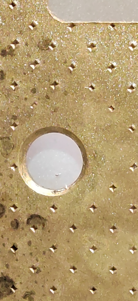

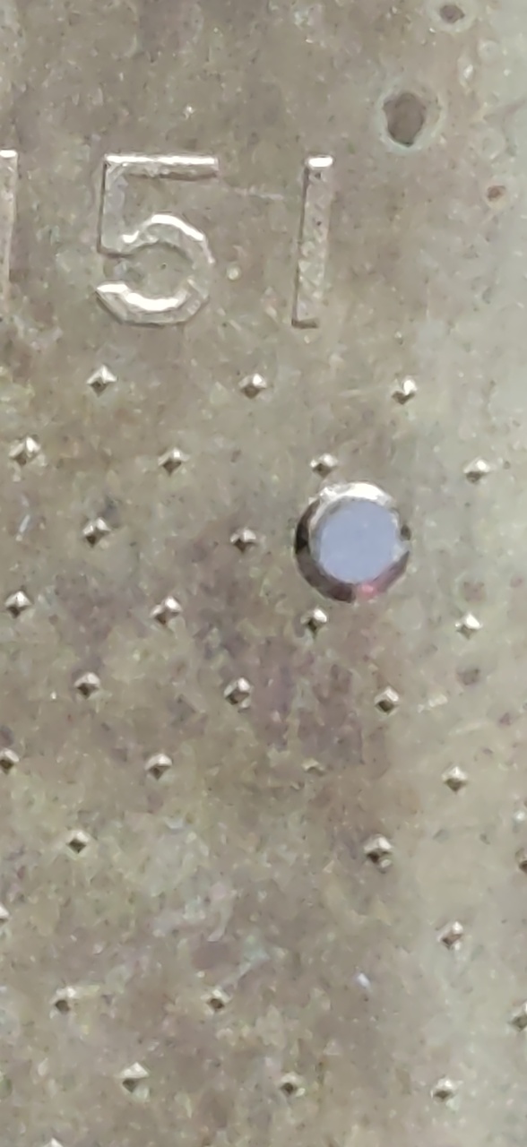

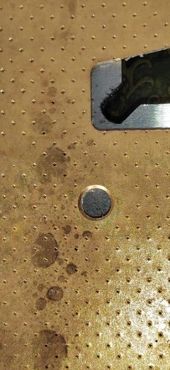

Выработка на платине или нет?
Добрый день, всем!
Я новичок, ставлю на ход третьи часы в своей жизни, как оказалось, процесс очень увлекательный! До этого с платинами вопросов не возникало, даже на мой непрофессиональный взгляд, выработок в отверстиях не было. Сейчас восстанавливаю ОЧЗ с коротким маятником
Есть два вопроса по выработке отверстий:
1. Барабан хода - есть ли выработка или это масленка криво сделана относительно отверстия? Руками барабан не люфтит, но визуально, масленка смещена. Ниже несколько фото через лупу, свет с разных сторон.
2. Отверстие центрального колеса (или как оно правильно называется? которое зацеплено с барабаном хода). Судя по всему, износ есть. И масленка смята и бортик накатан. Вопрос в том, что вроде как по всему, что раньше читал и видел, износ должен быть вправо и вниз, а тут вправо и вверх. Барабаны были с трещинами и "разулись", из-за чего, часы и встали.
Насколько критичен такой износ, надо ли ремонтировать отверстие?
Ниже тоже несколько фото через лупу, свет с разных сторон.
Заранее спасибо за ответ!

Сообщение от Monty Silver Посмотреть сообщение
Оно называется НЕДЕЛЬНОЕ.
С выработками всё в порядке. Все на своих местах. )

Monty Silver, отверстие барабана выглядит вполне неплохо. Я бы ничего делать не стал, разве что аккуратно убрал бы заусенец. А вот отверстие дополнительного колеса я бы отремонтировал. Ну технология ремонта таких разбитых подшипников здесь очень много обсуждалась, поэтому мне добавить нечего- размечайте на платине изначальный центр с помощью "исповедника" или процарапайте крест-накрест, рассверливайте отверстие на 0,01...0,02 мм меньше диаметра втулки, запрессуйте новую латунную втулку (футор) и делайте новое отверстие. В качестве футоров я использую распиленные на пятачки выводы сетевых вилок.
И большое спасибо, ответившим на мой вопрос!

OddyRash,
Mandein спасибо за ответы!
А все-таки вопрос остается - может быть масленка изначально сделана криво относительно центра отверстия или неравномерность масленки всегда означает износ отверстия?
Направление маслёнки вас настораживать не должно. Зона вашего внимания - зазоры между полотнами и трибами.
Поэтому:
1. Проверяйте и устраняйте радиальные люфты осей в отверстиях мостов.
2. Проверяйте износ цапф и трибов колёс.
3. Сдвигайте полотна колёс с мест износа трибов.
Иногда, в запущенных случаях, приходится полотна даже переворачивать.
Уильям Блейк
Этот пользователь сказал Спасибо! OddyRash за это сообщение:
Monty Silver (09.02.2024)
