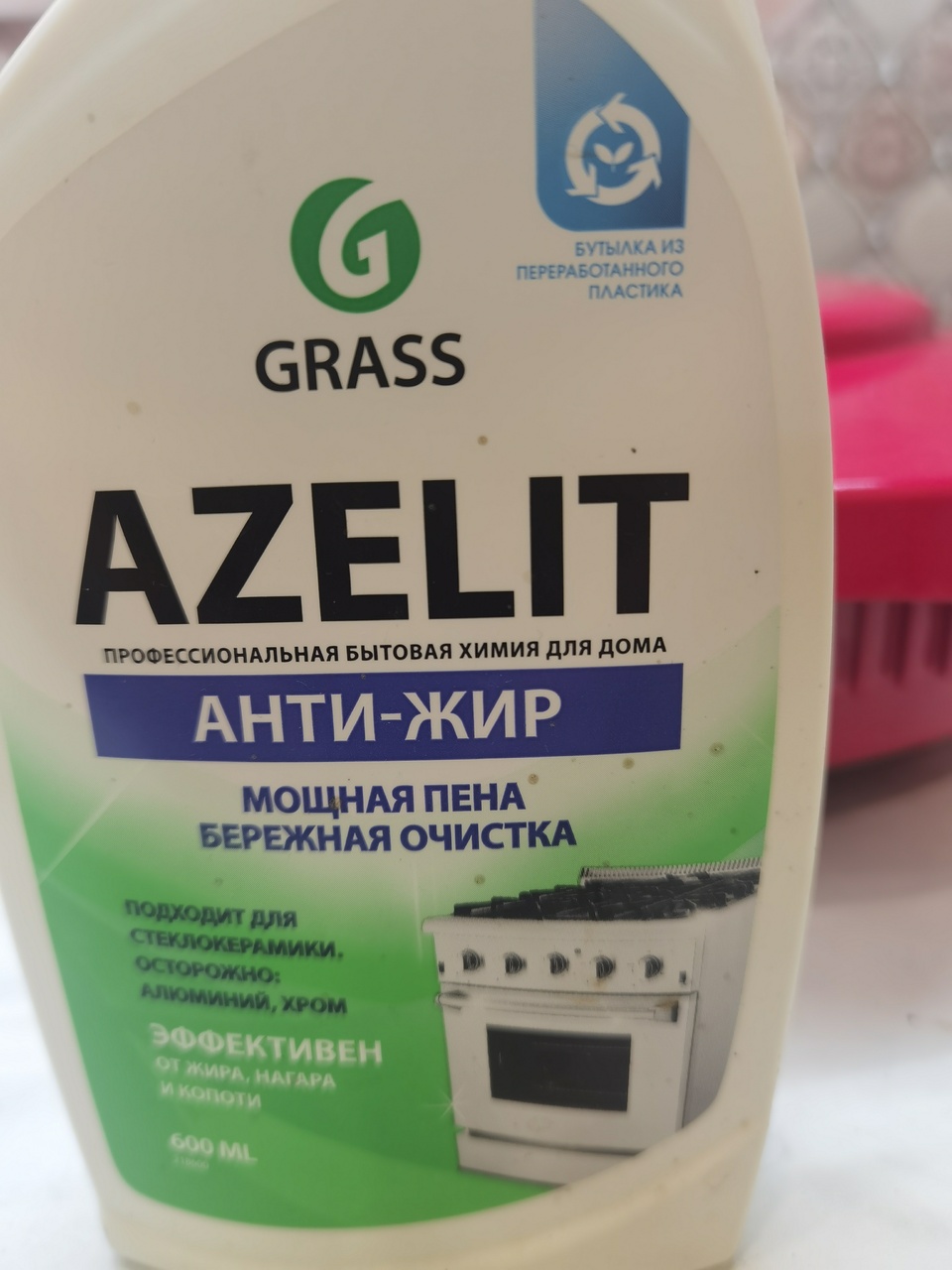

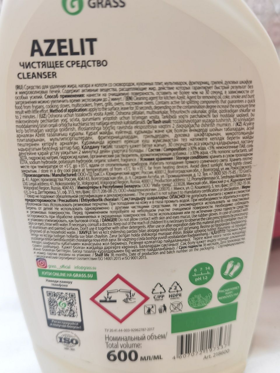

Параллельно мою DUFA P.46. Замочил в бензине, примерно часа через три, начал чистку зубной щеткой и кисточкой - результат на удовлетворил. Попробовал AZELIT. По сравнению с бензином день и ночь. Состав, как я понял, на основе каустической соды. Состав:
≥30% вода, <5%: неионогенные ПАВ, соль ЭДТА, гидроксид натрия, гидроксид калия, органический растворитель, ароматизирующая добавка. PH12
Комплектация
Флакон пластиковый с распылителем 600 мл. ( 214 руб. в красно-синем интернет магазине)
Лично мне понравилось. Но ядовитый су... - щетину кисточки съел гад Так что необходимо применять средства защиты от химических ожогов.
