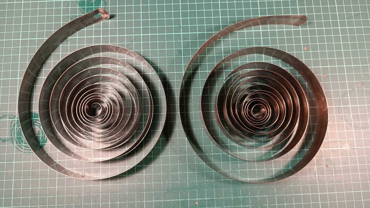

Всем привет!
Появились у меня часы ОЧЗ Янтарь. Промыл весь механизм (кроме барабанов), повесил на стену и стал наблюдать как работают.
В итоге часы останавливаются. Причем постоянно в разное время. Могут и пол дня отработать и пару часов.
Останавливаются всегда в одном моменте. При поднимании лапки спуска боя. Как будто не хватает усилия часам.
Много чего попробовал и пришел к выводу что масло на пружинах вязкое и витки пружин плохо в какой то момент раскручиваются и не дают нужного усилия.
Разобрал пружины и обнаружил что часовая пружина имеет не естественный вид.
На фото: Левая пружина - бой, Правая пружина - часы.
Думаю так быть не должно.
И вот у меня вопрос. На вид Барабаны и пружины одинаковые. Я могу поменять их местами?
А то часто я слышал и читал в интернете что как разобрали, так и собирайте..... Но барабаны то одинаковые...

Сообщение от Levvarrr Посмотреть сообщение
Никто не сможет Вам этого запретить. Это намёк. ))
В чем , Вы увидели разницу в пружинах? По фото , я не вижу разницы.

Сообщение от OddyRash Посмотреть сообщение
Это намёк. ))
Я и поменял местами
Пока (тьфу,тьфу,тьфу) пол дня уже идут
