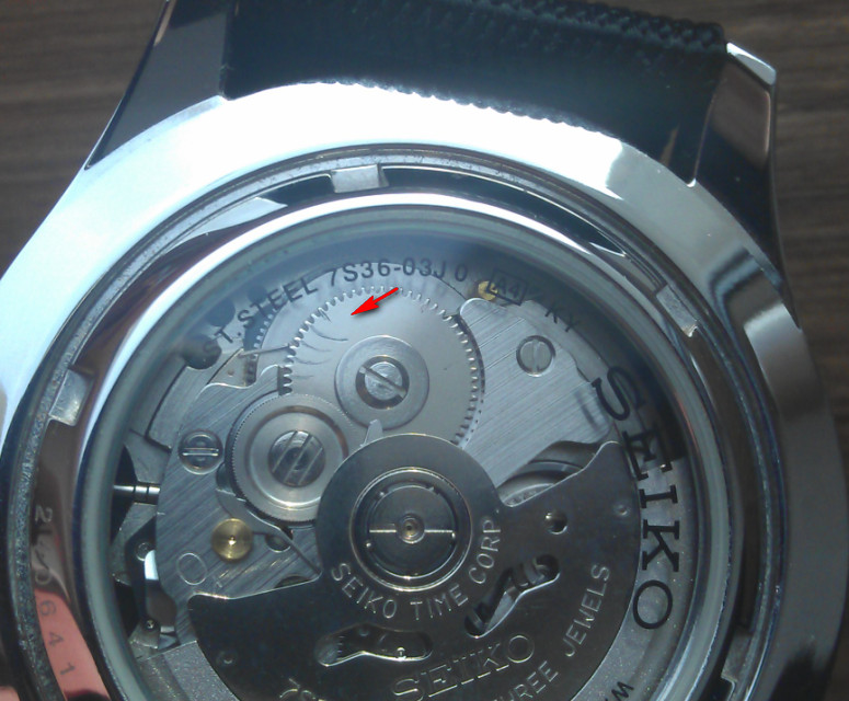

Пишу не туда, но не хотел создавать тему из-за пустяка =)) Появились такие царапиньІ в механизме, не знаю может они и бьІли но не замечал, часьІ 2 раза падали на ламинат. ВпринцьІпи часьІ идут нормально, немного спешат, от чего они могли появиться ?

Это не царапины, это следы от грязного масла. Даже если часы ходят удовлетворительно (ну может быть хорошо - всё относительно), желательно их показать мастеру. Эти следы может быть только начало проблемы, судя по тому что они находятся с одной стороны, можно предположить что в мосту барабана начала расти выработка. И ещё хорошо бы узнать, проверив на приборе у мастера, амплитуду колебания баланса, если она будет меньше 230 - то часам желательно сделать профилактику, а если меньше 200 градусов - то профилактика необходима.
