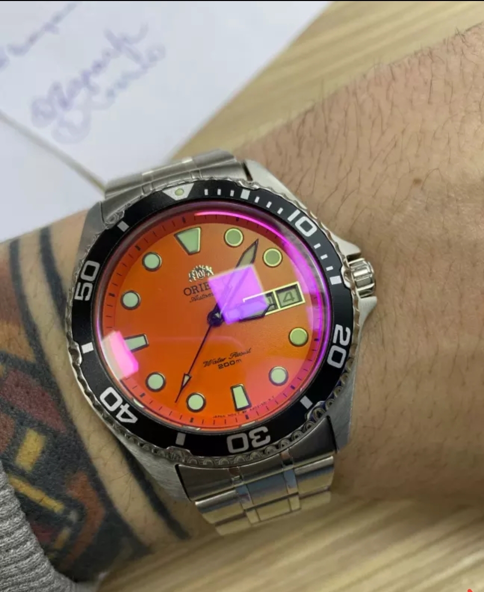

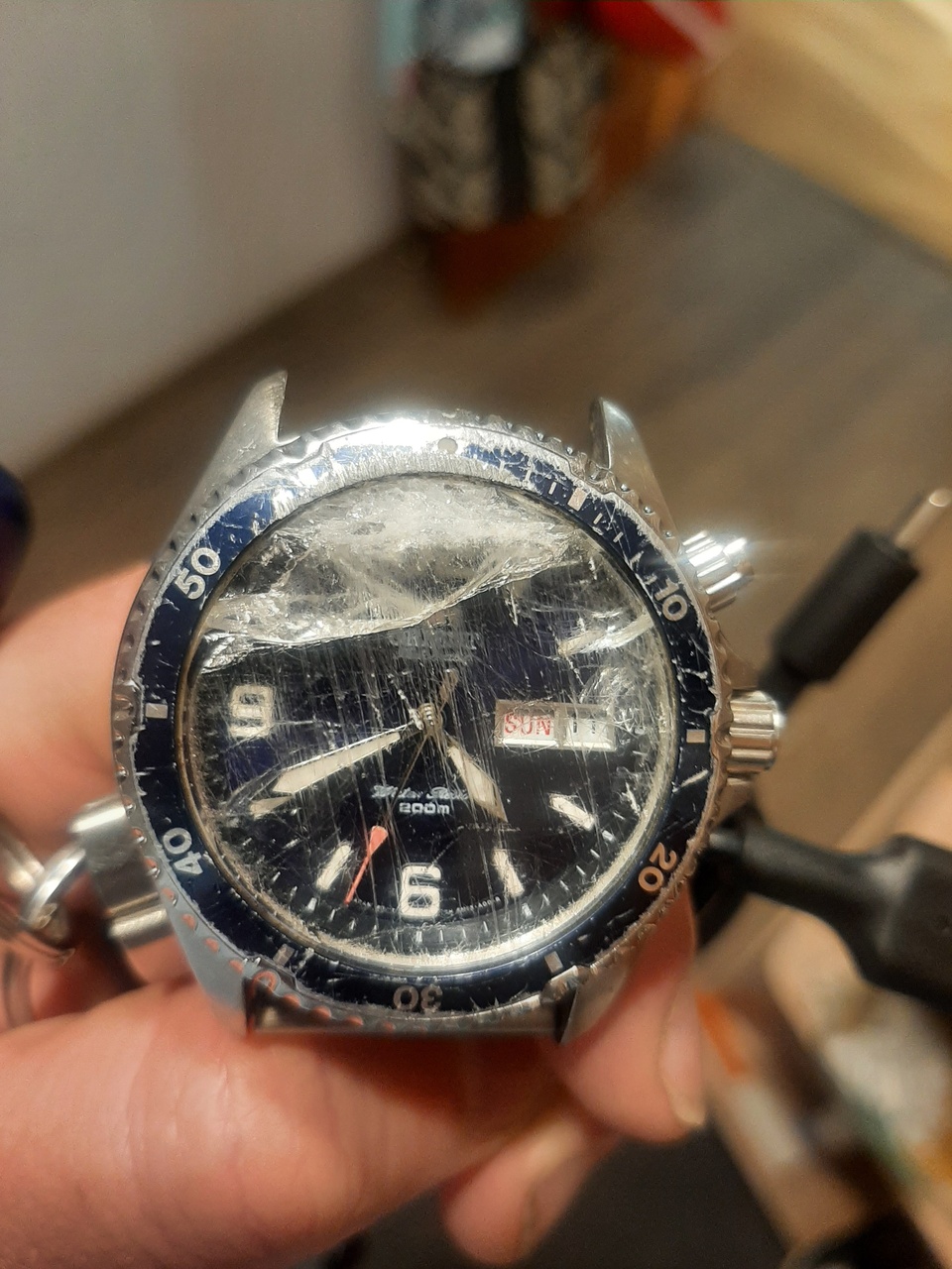

Ппиветствую всех, вопрос...предстоит ремонт моих ветеранов...хочу поставить сапфир плюс поменять безель...встанет ли он без переделок от skx007Нажмите на изображение для увеличения

Да , есть сапфиры, но до 3 мм толщиной, купольный поинтересней смотрится и да возможно именно были...сейчас все подскочило в цене. А вкладки без переделок оригинал 2400 на ebay.Точить ...да можно попробовать но цена ошибки 1500 для керамики...вообщем есть почва для размышлений...p.s
Так и не понял встает безель без переделок от skx007?

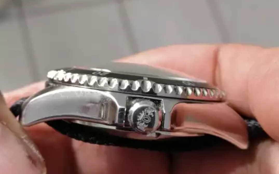

Безель нормальный,штатный.
Замена минералки на сапфир и больше ничего не надо менять.
А! браслет ещё заменить,чтобы дужки не вырывал !
