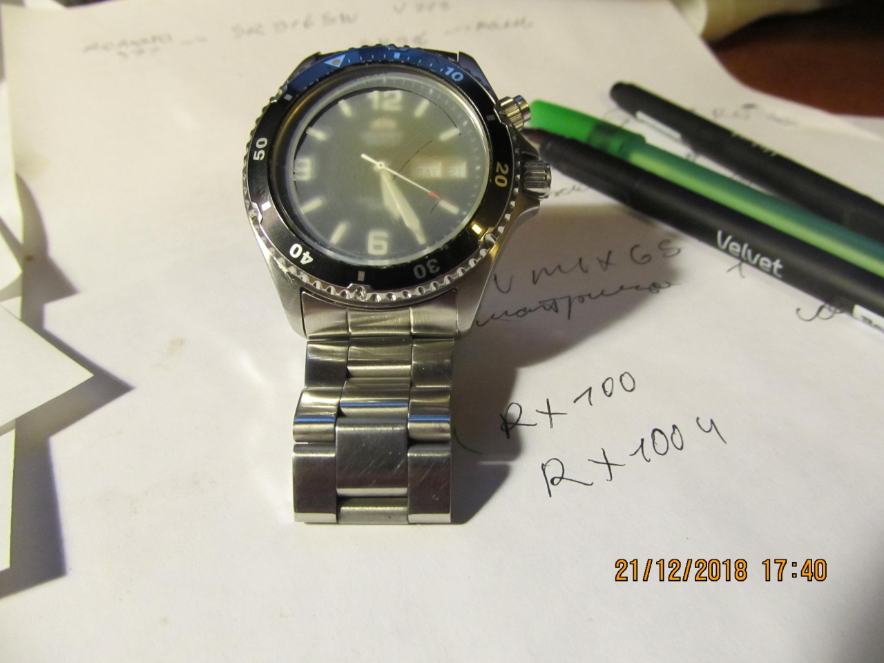

Аналогичная проблема встала крайне остро.Замена стекла на сапфир теперь уже жизненно необходима.Наступили холода-погрел руки у тепловой пушки-стеклу конец.Китайское из ссылки можно будет поставить? https://ru.aliexpress.com/item/Free-...00000000000000

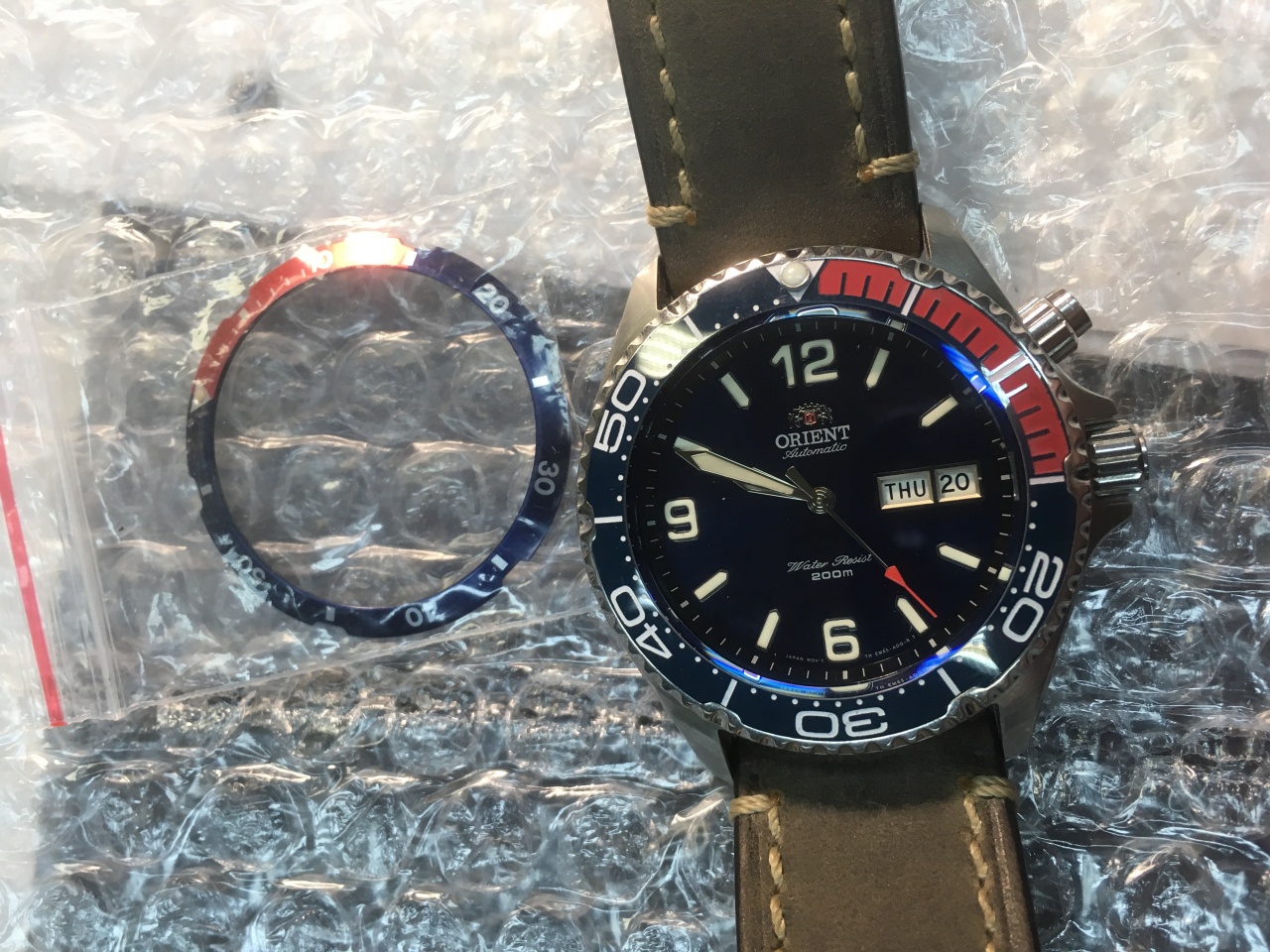

"Если долго мучиться, что нибудь получится". В довесок к ранее установленному сапфиру присоединился керамический безель. Собственно сюда будет делаться пепси безель, этот для других ориков, рея с черным цифером, поедет к другу.

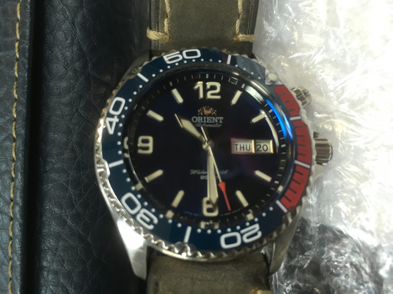

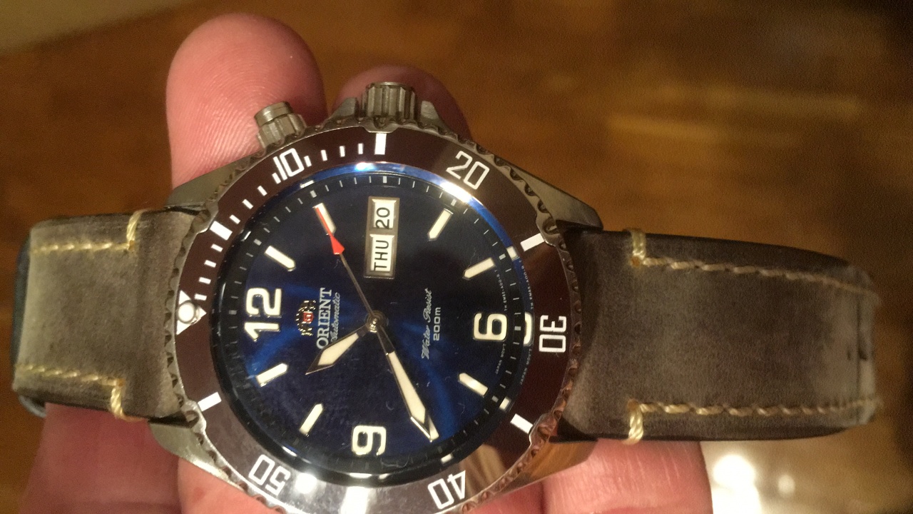

Вот, и себе сделал пепси вставку, керамическую. Родная рядом в пакетике.
Ещё будет заменен ремешок. Поставлю светло-синий Barton, и думаю на этом всё с тюнингом. Но зарекаться не буду, может захотеться сменить цифер и стрелки

Поделюсь немного инфой, личными наблюдениями об изготовлении, вернее о "подгонке" керамической вставки, купленной на али, в безель мако/реи. Может кому будет полезно, если необходимость есть, но присутствует неуверенность - получится ли.
Сначала надо сказать несколько слов о самих, купленных вставках. Как видно, из предыдущих моих сообщений, вставки были куплены разного цвета, у одного и того же продавца. Так вот они имеют отличия, и дело не в цвете конечно. Коричневых было взято две, на случай если что не получится с первого раза. Как в воду глядел. Исходно мы знаем, что цифер разбит минутными (пятиминутными) метками на равные угловые сектора. Проточки на выступах безеля тоже вроде располагаются симметрично, и напротив соответствующих меток на цифере. Т.к. разметить на керам. вставке точные места будущих проточек практически не возможно, то логично предположить, что надо точить строго напротив соответствующих меток, постепенно подгоняя их под выступы на безеле. Вот тут то и произошел облом, и была испорчена первая вставка. Все выточки сделаны, и каждая по отдельности сопрягается с выступами, а когда пытаешься всю вставку одеть сверху, вставить, то половина проточек не на месте. Сразу скажу, что на пепси всё тип топ. Как я думаю причина в неправильной разметке меток на вставке, и глазом она не видна, когда просто на вставку смотришь. При втором подходе, эта особенность вставки была учтена; подгонялись сначала две верхние проточки, потом две горизонтальные, потом нижние. Но, непопадание меток вставки в лыски выступов безеля будут полюбому.
Коричневая вставка чуть толще пепси (последняя более соответствует по этому параметру размеру углублению в безеле), и требует меньше подгонок для незадевания стекла. В коричневой,надо либо уменьшать внутр диаметр, либо, снимать изнутри фаску, иль то и другое вместе.
Вывод из всего написанного следующий - приобретая определенный экземпляр вставки, можно ожидать всяческих нюансов, а промерить вставку, иль понять что и как будет в конечном итоге методом прикладывания сверху результата не даст. Всё будет ясно в конце работы. Всё сказанное имхо.
И ещё, если работа заладилась, то на всё про всё три часа работы, может даже чуть меньше. Но это когда все метки совпадают, нет заморочек с толщиной вставки, и внутренним диаметром (сопряжением со стеклом), буры новые, и вы точите не первую вставку. Да ещё - и планеты на небе встали как надо, и это ваш день. В противном случае мудохаться придеться гаАраздо дольше.
Если будут вопросы, постараюсь ответить.

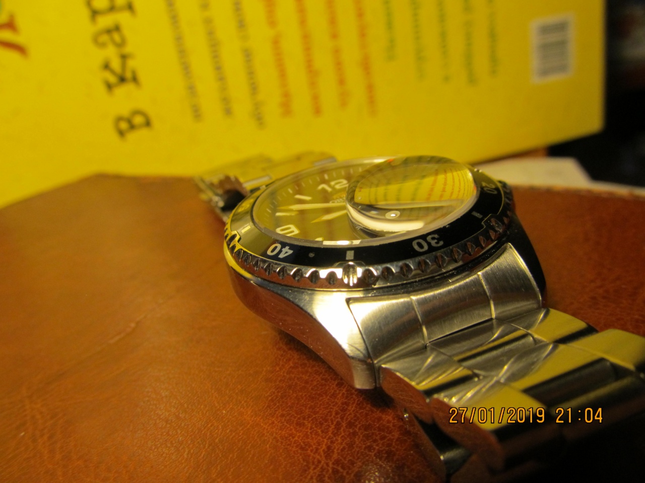

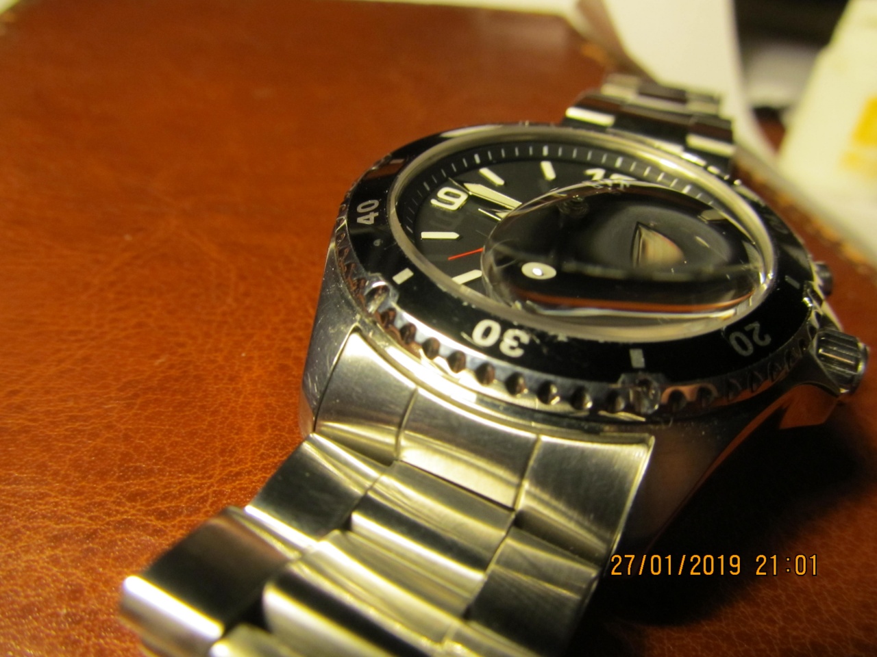

Заказывал здесь https://www.ebay.com/itm/3-0mm-Thick...53.m2749.l2649 штангенциркуль показал 2.8.Дошло быстро.
