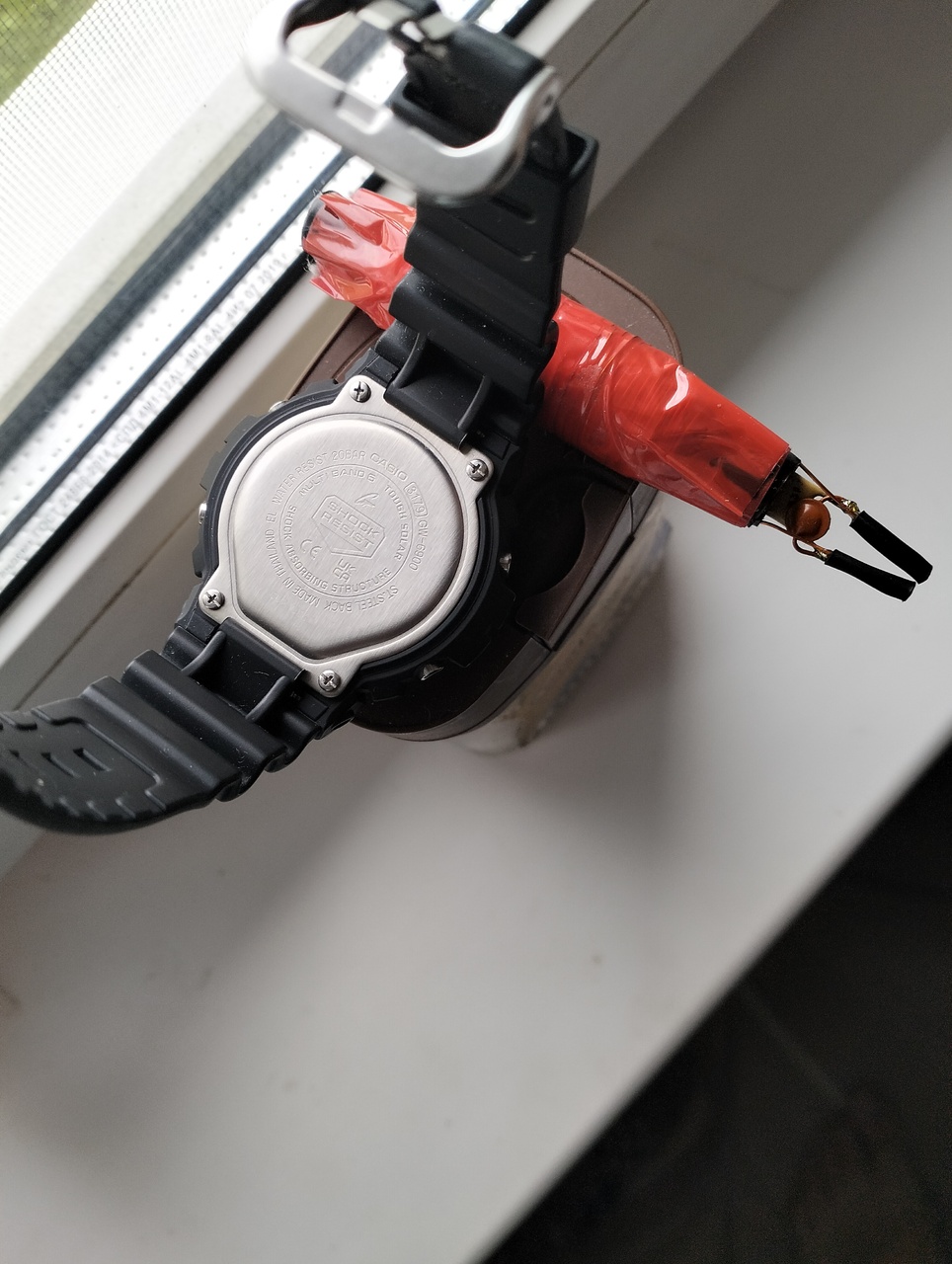

Здравствуйте. Смотал окончательный вариант усилителя для радиосинхронизации. Был найден в разбитой переносной магнитоле ферритовый стержень размером 80×9 круглый. На него намотано восемь витков медного провода в лаковой изоляции, диаметр 0,2мм. Между слоями два слоя скотча. Ширина намотки 60 миллиметров, шаг делал на глазок примерно толщина провода. Что получилось на фото.
Результат, стабильная синхронизация, в автоматическом режиме, в дни когда оставлял на подоконнике, окна на юг. Дом деревянный на небольшой возвышенности на окраине Кыштыма.

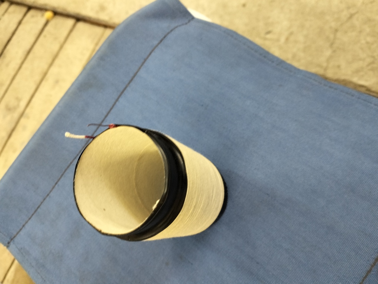

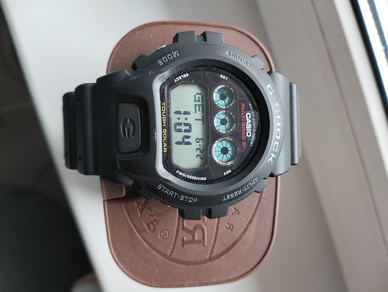

Спасибо за комплименты. Я вообще этой темой заинтересовался когда один пожилой коллега по работе попросил ему подвести часы citizen на несколько минут назад. Ему их подарили и они оказались довольно сложными в настройке. С ними была инструкция, которую я прочёл. Часы оказались с радиосинхронизацией, но настроить с её помощью не получилось. Подвёл время вручную и отдал. Потом сосед похвастался casio gw-9300, но сказал, что синхронизация не работает. Потом я попал в больницу и, пока лежал, прочёл данную тему два раза. И здесь несколько человек с Екатеринбурга, Магнитогорска и ещё какого-то города недалеко отписались, что у них получилось синхронизировать свои часы.
Выписался из больницы, купил часы с синхронизацией, и стал экспериментировать.
Первые две катушки, я их тут выкладывал, тоже работают, но как-то по настроению, то да то нет, а последняя прямо четко из пяти ночей всё пять.
Как нибудь попробую первую сплющить и в неё часы засунуть.
Извините, в предыдущем своем сообщении, неправильно выразился, конечно не восемь витков а восемь проходов туда сюда по стержню. Сколько витков и сколько метров проволоки к сожалению не считал.

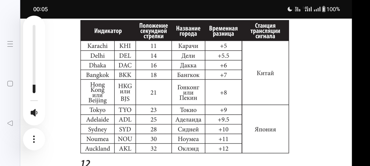

Я знаю, что ветка по часам casio, но в ветке citizen подобная тема зачахла. Скоро ко мне приедут заказанные часы citizen с синхронизацией. По инструкции, к моему калибру, мой часовой пояс(+5часов) должен синхронизироваться с китайской вышкой. То есть casio в моем часовом поясе тупо не принимают, поэтому ставлю Москву, а вот у citizen похоже таких ограничений нет, кроме расстояния. Буду пробовать перенастроить усилитель на китайскую частоту.
