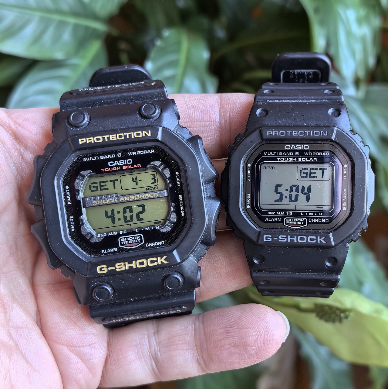

Так, для статистики. Оставил на ночь на подоконнике. Окно на юго-запад, второй этаж, центр города. Город в профиле.
Время правда не совсем обычное, под утро. Тем не менее пошли точно. С вечера специально оставил рассогласование в 2 минуты.

Что значит рассогласование? У меня уже полгода именно в это время проходит синхра (мск, сзао, окна на север, часы ставлю на северо-восток). Ровно в 4 начинает работать синхра, и через две минуты происходит магия.

Значит, что время выставил специально не точное, с отставанием на 2 минуты, что бы проверить работу синхры.
Тут в теме писали, что раньше синхра в районе полуночи срабатывала.
Сообщение от Gipferon Посмотреть сообщение
Почему? Я так понимаю, на нас с Германии вышка работает, с Москвы на запад будет. Остальные дюже далеко...
Днём принудительно несколько раз включал, бесполезно, не ловит.

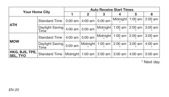

Время как раз самое что ни на есть обычное. В часовом поясе MOW цикл синхронизации стартует как раз в 4:00:
Локация и направление те же:
Сообщение от NovAlex Посмотреть сообщение
Такова природа радиоволн. Возможно, отраженный сигнал, город всё-таки.

Чуть ранее я жил в соседнем доме, окна только на восток, синхронизация проходила всегда, даже в ручном режиме днем, не смотря на помехи прочее.
Сейчас уже в новом доме, окна на север, часы в ручном режиме уже не ловят днём, даже не смотря на то, что 25 этаж и поворачиваю их в то же направление. Синхра проходит только в 4 утра. Но меня это вполне устраивает.
Спасибо! Не видел этой таблицы.
В инструкции на модуль написано, что синхронизация при включении в автоматический режим происходит 6 раз в сутки.
Это, получается, с полуночи до пяти утра ежечасно?
Не совсем так. Всего 6 попыток синхронизации, начиная с 4:00. При успешной синхре в текущем цикле следующая попытка будет только в следующем. Т.е. если удачная синхра была в 4:00 или 5:00 следующая попытка будет через сутки в 4:00.
