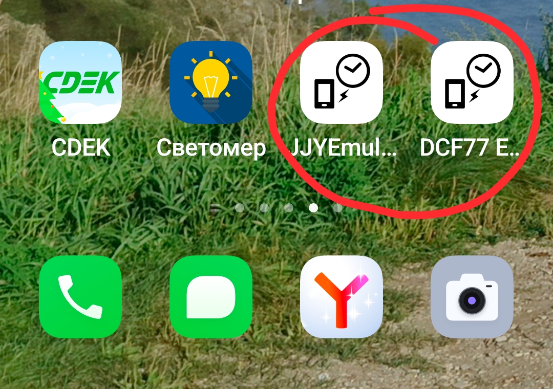

Это "плэймаркете", извините - опечатка. По dcf77 я нашел две программы, но так и не смог разобраться обращаются ли они к серверам точного времени или тоже просто синхронизируют по времени смартфона.

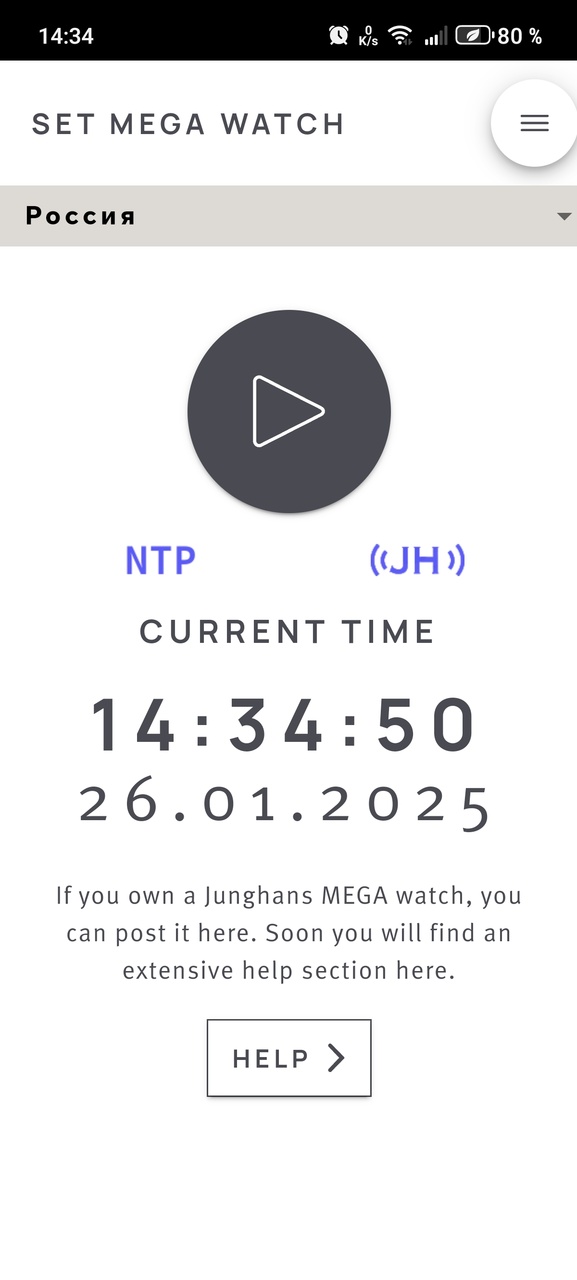

Покажите скриншотом если не сложно, может я тупой?!
Нажмите на кнопку с логотипом треугольника (плэй).

В программе junghans нужно в меню выбрать пункт "adjust Mega watch", значек ntp активировать. Системное время в телефоне изменить на пригодный для синхронизации часовой пояс (я ставил Токио). После синхронизации вернуть как было.
Синхронизирует действительно с сервером NTP. Проверил по time.is - расхождений нет. А до этого от 0.7 до 1.5 секунд было.

P.s. с приложениями DCF77 emulator и JJY emulator так и не разобрался. На несколько часов слетел часовой пояс. Но при наличии junghans они и не нужны.
