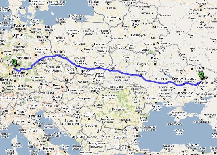

Промежуточная статистика. Достаточно уверенно синхронизируются, при соблюдении условий. Одно из главных - ставьте часы как нарисовано в англ. мануале, дисплеем на источник. В одном и том же месте, лёжа стеклом вниз не синхронизировались. Самое интересное. Забыл сегодня в коридоре. Синхронизации не было. Пошел на лоджию, нажал принудительно, загорелось 2 (ДВЕ!!!) риски на индикаторе из трёх. Успешно всё получилось в 6:49. То есть в условиях сильного сигнала, время связи не важно. По карте 2480 км.

Сообщение от O_ld Посмотреть сообщение
По карте 2480 км.
По прямой будет 2000 или еще меньше. Сигнал то не по дорогам едет )))
