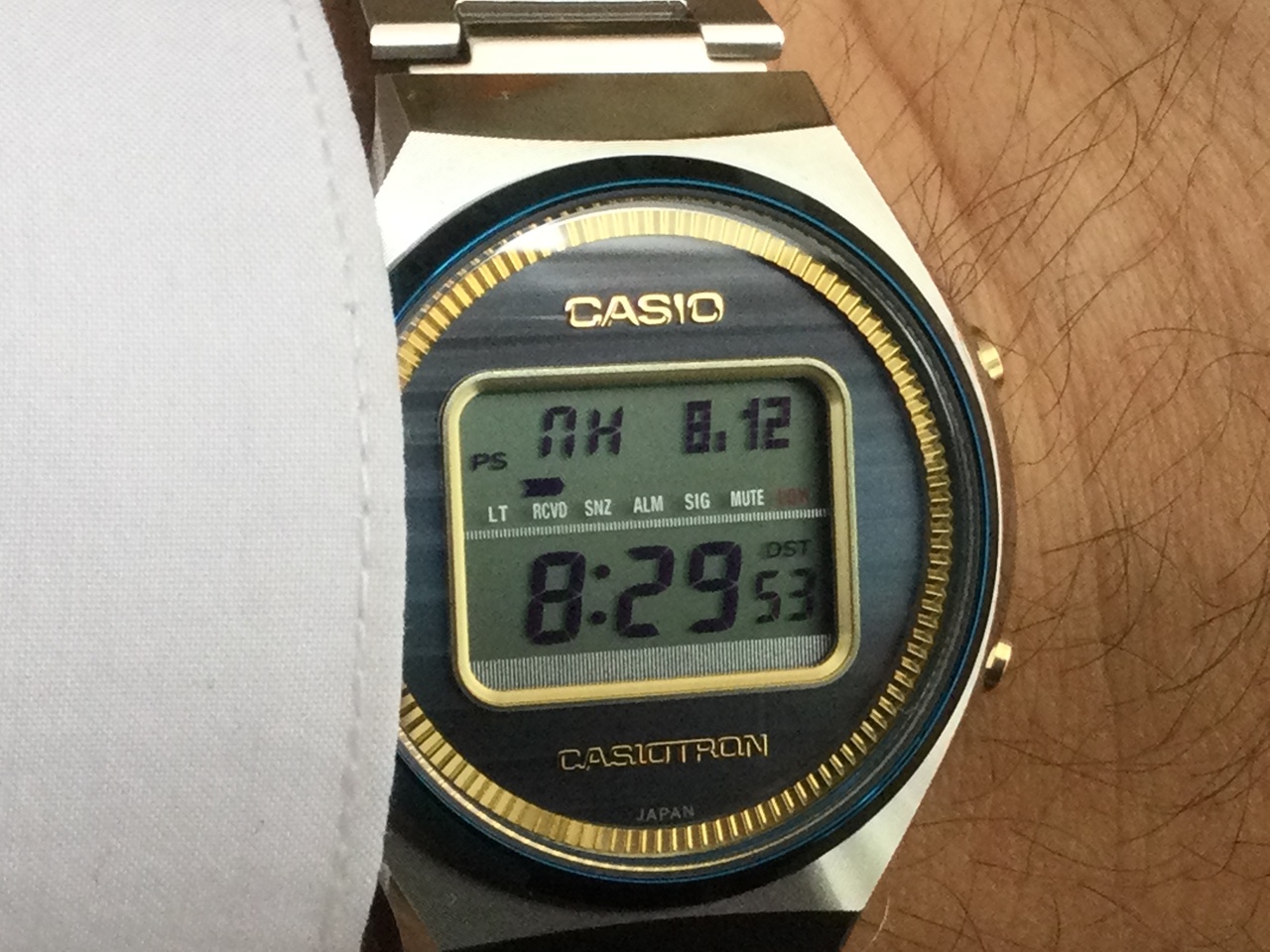

Мне как раз и не нужно с телефоном связь. Нужно с вышкой. Не знаю, как связаны между собой в часах варианты коннекта с телефоном и с ловлей сигнала вышки, но после отвязки от телефона сегодня вышку словили часы. Может совпадение, и одно другому не мешает, не знаю. Но результат нужный достигнут.
Сообщение от Kelevratony Посмотреть сообщение
подключиться к телефону, потом отвязать, радио должно работать с Минским поясом.
То есть в часах останется Минск в мозгах после коннекта с телефоном, это я увидел ранее. А потом после отвязки телефона Минск остается в памяти часов и ловится спокойно дальше сигнал?
Жизнь прекрасна!

Сообщение от Tolkoorient Посмотреть сообщение
Да, дальше радиосинхра будет работать.
Сомнительный результат: dst осталось же.
Ну обычно после конекта со смартфоном, радио не ловит и лишь в случае нескольких провальных попыток конекта по блютуз (один или пару дней, не помню), часы перейдут автоматом на радиосинхру.
Сообщение от rx5670 Посмотреть сообщение
dst осталось же.
Да, странно. Может оно было включено в настройках приложения?
Я видимо что-то не понимаю, но почему дст не должно было остаться? Я все по настройкам сам поставил, прошел по всему кругу всех позиций-настроек заново после отвязки напрочь от телефона. Как и было рекомендовано - выставлены Афины и летнее время ON. И больше не хочу никаких коннектов по блютузу.
выставлены Афины
Ну и ладно.
Так, а Минск чем устроил?
