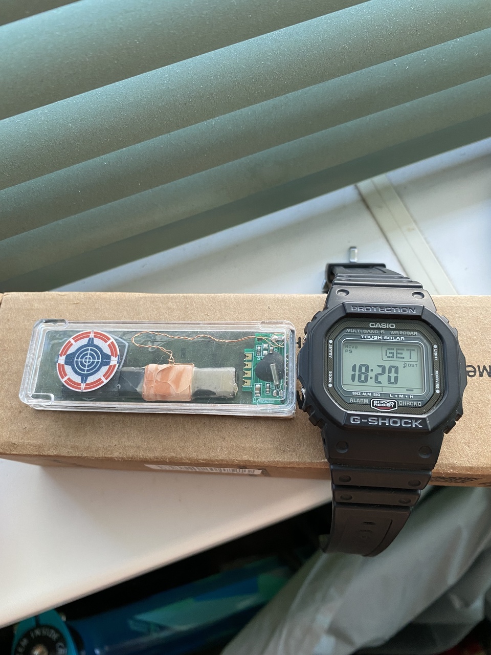

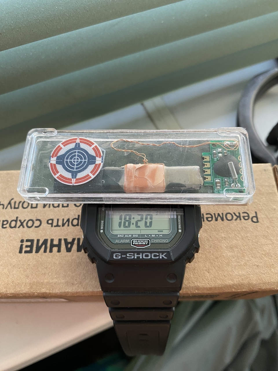

Антенна с Алика DCF77 хорошо по размерам лезет в коробочку от пинцета для глазных линз (купил на вайлберриз за 120 р). Кладу конструкцию сверху на часы. И да, с обеими антеннами купленными на алиэкспресс в Самаре у меня ловит синхру почти в любое время суток.

Vlad2k, в каком регионе ловите? Может у Вас сигнала в принципе нет.
У меня эта штука с Али работает, GW-5000 синхру поймали (Москва, СЗАО, окна на северо-восток). Уровень сигнале с ней L3, без нее показывал L1. Еще нужно правильно расположить антенну - катушкой (намоткой) над верхней частью часов.

Сегодня ночью прошел сигнал! Причем в комнате нашел методом тыка место где сигнал начал до L2 ловить! Положил на часы эту штуку с Али DCF77 и сигнал поднялся до L3 и держался практически стабильно! Раза 4 получилось синхронизироваться в течение пару часов примерно с 2.00 до 4.00 утра! Сделал вывод, что устройство работает и синхронизация прошла первый раз за все время в комнате, а не на балконе как обычно! Часы Gw-5000u.
