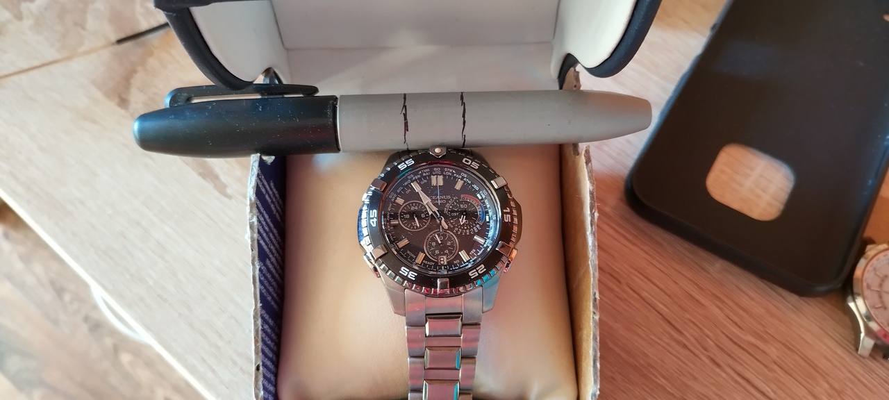

С обручами конечно, интересно повозиться. Но для английской вышки и вот эта штука работает. Выбирать надо для 60 KHz, я взял для WWVB.
ID:	3681909   Нажмите на изображение для увеличения
ID:	3681910   Нажмите на изображение для увеличения

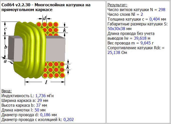

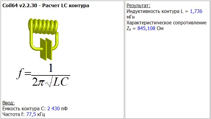

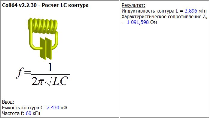

будем пробовать "входить в резонанс" с размерами что были под рукой ))
Для DCF 77.5 kHz и MSF 60 kHz больше интересует сигнал "англицкий" в Воронеже пишут он довольно частый
Название: DCF- 77,5 kHz (размеры можно свои)-1.JPG
ID:	3682465   Нажмите на изображение для увеличения
Название: DCF- 77,5 kHz (размеры можно свои)-2.JPG
ID:	3682466   Нажмите на изображение для увеличения
Название: MSF- 60 kHz (размеры можно свои)-1.JPG
ID:	3682467   Нажмите на изображение для увеличения
Название: MSF- 60 kHz (размеры можно свои)-2.JPG
