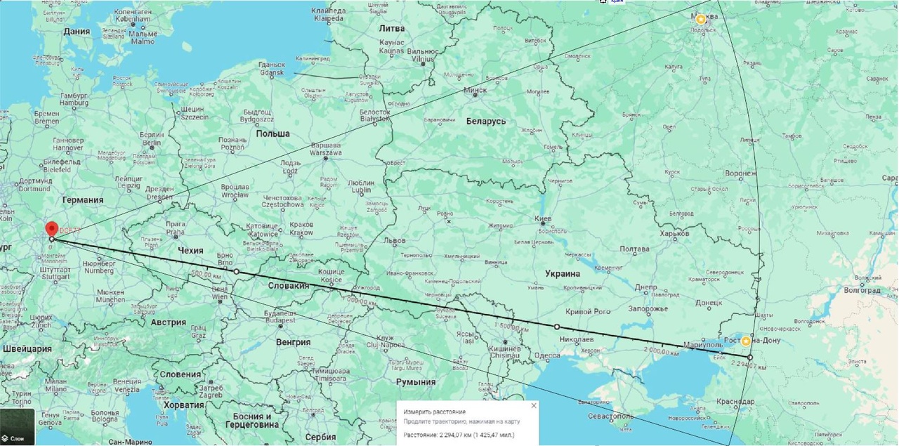

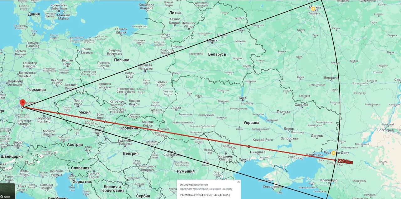

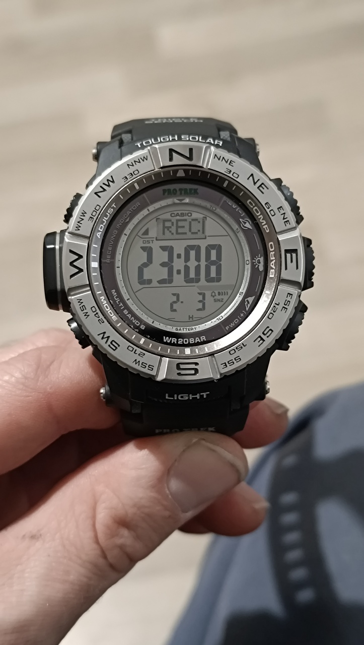

Приветствую! Недавно приобрел Casio Pro Trek PRW-3500-1E с РАДИОСИНХРОНИЗАЦИЕЙ (до этого пару лет носил) Casio PRG-240. естественно набрел сюда за синхронизацией. не долго думая и что бы не мучать простыми вопросами сразу решил читать тему с самого начала сейчас на 124 стр )) как на одном дыхании, много чего знал много чего узнал про "синхру" соответсвено хотел испробовать то ощущение когда они покажут GET какие только мысли не посещали " а смогут ли они ЭТО" уже приготовился мотать катушку так как гражданина в пластике по ссылкам еще тех 2011-2012 что сдесь приводили пишет что такое не найдено и вот
Сегодня в 20:00 в ручном режиме моргающий L1... руки чуть не опустилис, но надежда теплилась в 23часа вышел под навес смотрю мелкий дождик слегонца (я его и не ждал) на дурака в ручном пробую секунд 40-50 пустой экран и опа L-1...L-2...L-3 ниже двойки не опускался держу в руках же часы пока сигарелла тлела, а знаю что нужно минут 2-3-5 примерно ожидать ветер поднялся в левую щеку хлещет не стесняясь держу стою терплю все ради НИХ)) так проходит минут 20 замерзать начинаю а сигнал L-2...L-3 скачет думаю ну должно же + дождик еле что то сыпет ОНО самое погода я же тут про это читал чем хуже атмос осадки тем лучше для сигнала. Терпение на пределе скачет L-2...L-3 бросаю все это ну нет так нет в ручном ночь на чайник их закину пущай думают до утра, в общем захожу в дом и слышу ПИК ага думаю ну понятно опять это ERROR выдал, и что вы думаете там написано GET!!!
резюмирую
DCF77 (Майнфлинген) до часов 2292км
погода:почти мелкий дождик+ветер
синхронизация в ручном режиме, пояс установлен ATH (Афины) DST стоит в режиме ON мое время MOW (Москва) все четко без танцов с бубном и переводов поясов
впереди еще 700 стр для прочтения

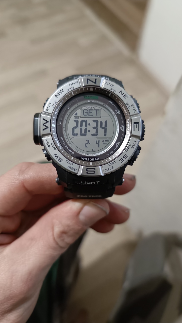

прошли синхронизацию(в ручном режиме) в 20:34 в течении 5 минут
погода: 2 день мелкий дождь,ветер давление 1005 hPa (как и было выше,ранее сказано что это благоприятствует для приема радиосигнала)

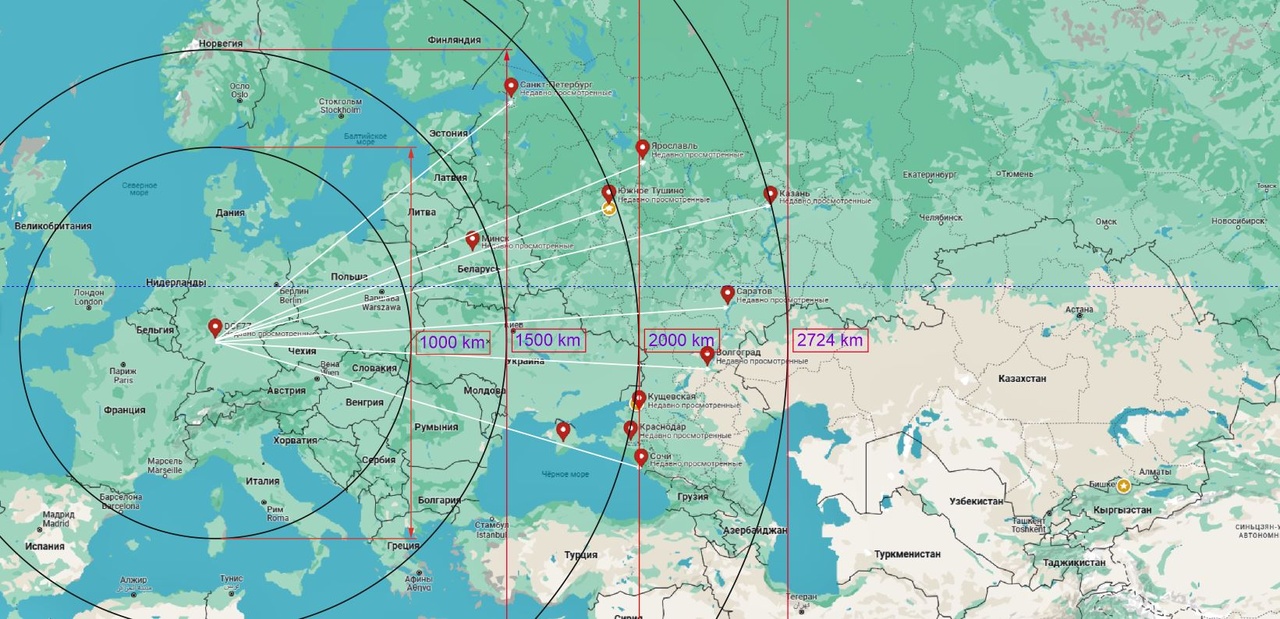

Кто то дальше Казани принимал сигнал DCF 77.5?
