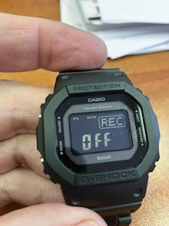

Сообщение от mlsnn Посмотреть сообщение
подозреваю, что отключить нельзя, но вдруг не заметил?
  Спасибо!
Не заметили, нужно перевести в режим OF.

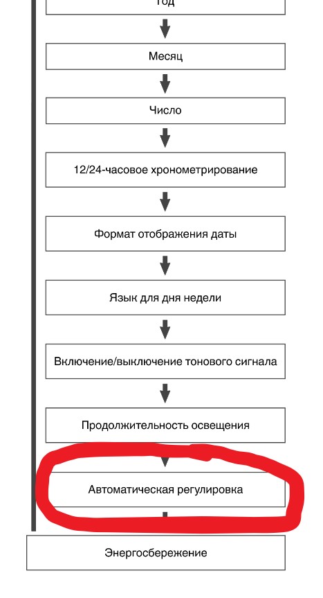

А в каком меню эту опцию можно отключить? Сейчас еще раз пролазил инструкцию - не нашел((

Нашел. Это пункт "автоматическая настройка" в основном меню настроек . У меня он стоял в положении OFF. Но утром надпись RCVD пропадает уже второй день (с момента первой настройки). Я потом делаю быструю коррекцию через приложение - часы синхронизируются, надпись появляется. Ночью я ничего с часами не делаю, соединения по блютусу нет, выходит, единственная причина пропадания - это сбой автоматического приема сигнала времени с полуночи до 5 утра. Которого (приема ) быть не должно, раз эта опция отключена.
И что в этом удивительного?) Так и должно быть.
отсутствие удачной синхронизации в текущие сутки.
Его и нет и именно поэтому и пропадает надпись.
