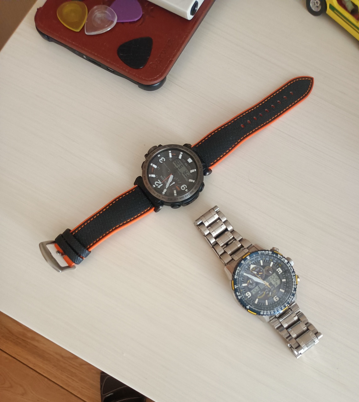

Сообщение от NoZvezda Посмотреть сообщение
Иными словами, мы можем предполагать, что часы, оставленные в квартире в определенном положении - синхронизируются с большей вероятностью, чем брошенные рандомно?
(я говорю именно о положении собственно часов в трех плоскостях, а не положении часов в каком то месте квартиры)
Если это для всех по разному, то на примере 56х и/или S100, если можно, Ваши мысли
Я не физик, а химик))) поэтому, ТОЛЬКО наблюдения))) ДА, у меня часы синхяЦЦа только в одном месте (возможно есть и другие, но мной пока не найдены))) и в строго определенном положении.... где то уже писал тут... на прикроватной тумбочке... в каменно-бетонном мешке... куда мухи, и то редко залетают, ))) как туда прилетает синхра, одному Ему известно.... но факт остается фактом... прилетает регулярно... последнее посещение 24.05)))

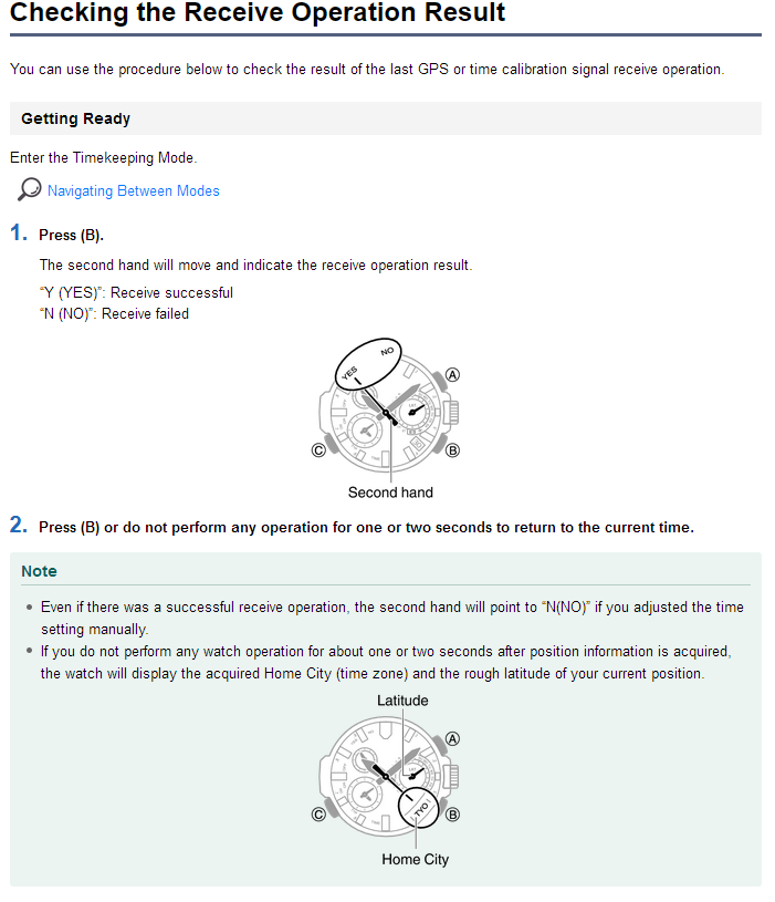

Извините за возможно глупый вопрос - а как вы узнаете, что произошла радиосинхронизация? У меня MRG G1000
Именно так. В идеале, антенна должна быть расположена оптимально относительно направления распространения ЭМ-волны.
Сообщение от Hugo Braun Посмотреть сообщение
У меня MRG G1000

Сообщение от rx5670 Посмотреть сообщение
Спасибо.
После нажатия кнопки В - стрелка переместилась на No - значит синхронизации не было Потом переместилась на обозначение часового пояса Jed
