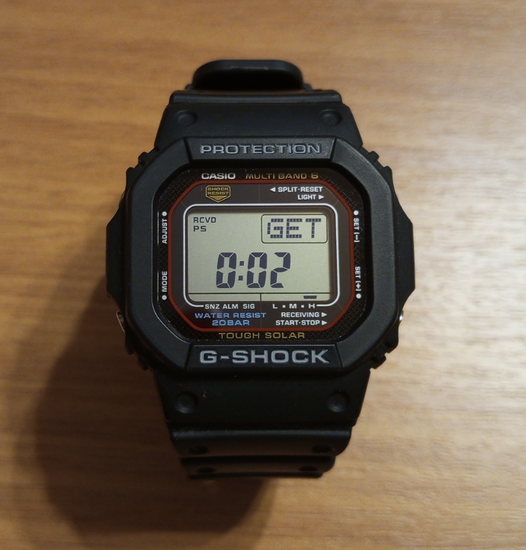

Старый 03.09.2022, 18:09
Аватар для Scout54
Scout54 Scout54 вне форума
Регистрация: 20.04.2020
Адрес: Сибирь - Камчатка
Сообщений: 222
Сказал(а) спасибо: 213
Поблагодарили 412 раз(а) в 90 сообщениях
Сообщение от Ankir Посмотреть сообщение
Одна в Фукуоке, другая в Фукусиме.
Да это то понятно)
Сообщение от Scout54 Посмотреть сообщение
тогда при успешной синхронизации от вышки 40 kHz на минутах вместо первой "2" должен быть "0"
Что и требовалось доказать, на всё про всё две минуты:

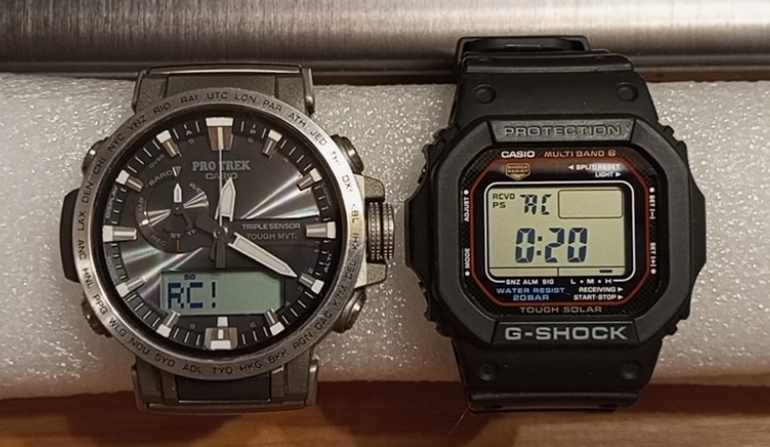

Старый 04.09.2022, 18:46
Аватар для Scout54
Сообщений: 222
Сообщение от Traveller0968 Посмотреть сообщение
С другой стороны та синхронизация которая идет через 20 минут на самом деле наверное идет через 18 ибо там тоже 2 минуты нужно ловить сигнал...
Нет. На фото ниже как раз момент запуска "второй ежечасной" синхронизации. Ровно в 20 минут от начала часа. А длительность самого процесса синхронизации - равна "хвостику", в моих "двадцать с хвостиком", о которых я говорил выше.
