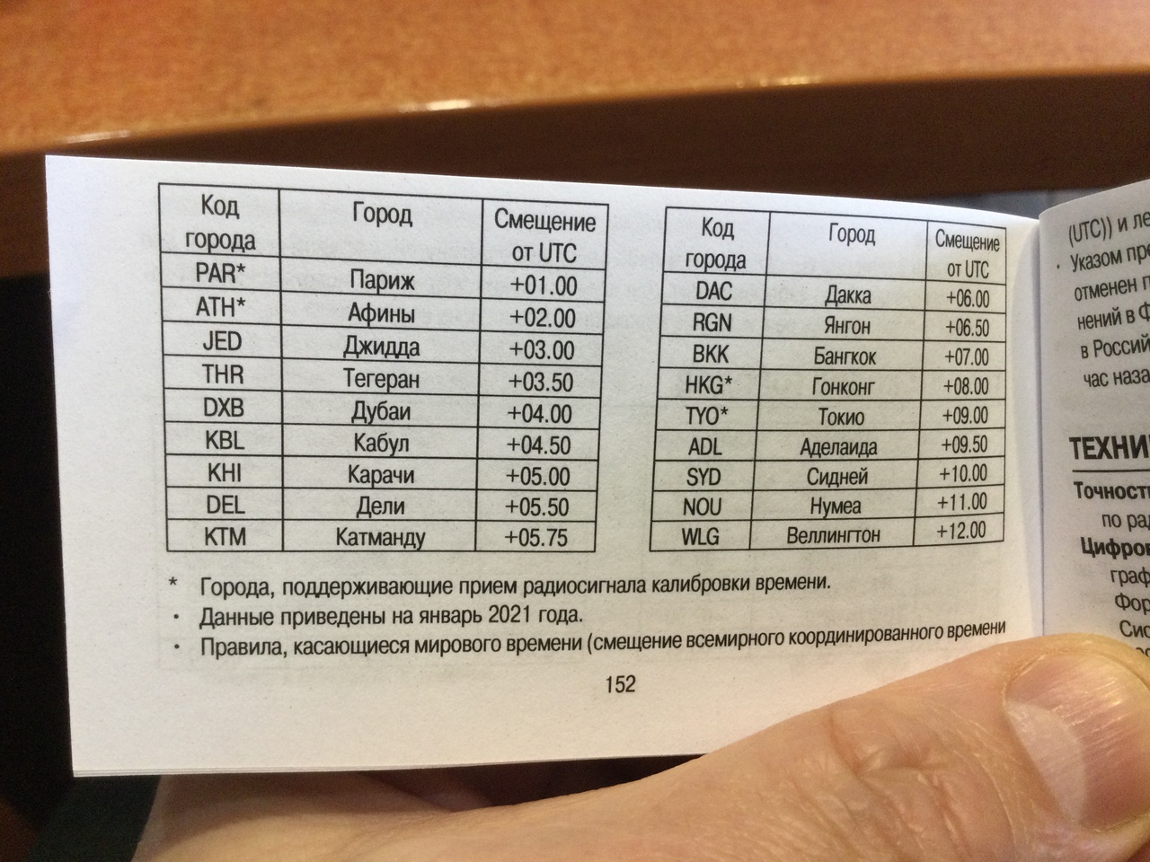

Вот фрагмент инструкцииНажмите на изображение для увеличения
Мне надо пояс ставить на отметку Джидда, без звездочки по таблице, а это значит, что радиоконтроль мне не светит, я верно понимаю? Досадно однако, такие замечательные часики и тут на тебе…

Ставьте Афины и летнее время ON
Пока не могу сообразить, будет ли при таком варианте время всегда правильное отображаться.
Ну и глупый вопрос, пока мозг ищет ответ на мысль из вышеозвученного предложения - а вариант для радиосинхронизации подойдет, если тупо переводить например на париж, принудительно запускать синхру, ловить ее, и затем сразу возвращать свою зону? По идее должно прокатывать?

А потом мне просто надо будет осенью убрать ОN ?
Конечно. Я так и делаю. Только через пояс TYO и, соответственно, японские вышки.

В общем, на данном этапе выставил афины и включил дст). Принудительно словил радиосинхру - всё отлично! Спасибо за подсказки. А то уже немного было расстроился, что с этой чудной и очень полезной функцией не выходит, как на ситизенах (там шире список ловящих синхру позиций на шкале).

Нет, не надо, всегда ON и Афины) если Вы в московском часовом поясе
