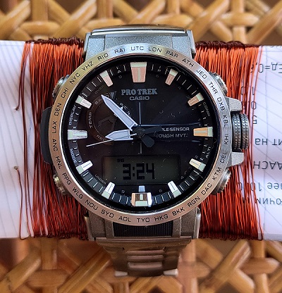

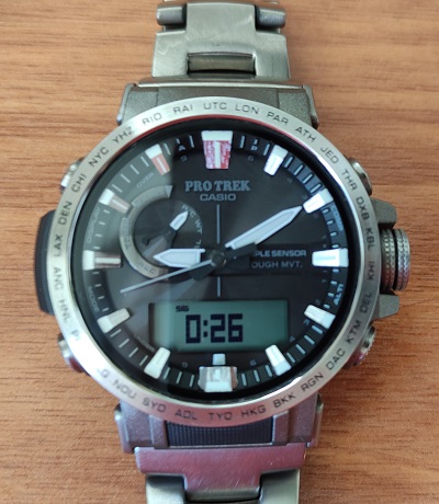

Ручная синхронизация на большинстве моделей длится не больше 5 минут, автоматическая - не больше 8.
Вы ошибаетесь:
ID:	3371163 Нажмите на изображение для увеличения
ID:	3371164 Нажмите на изображение для увеличения
ID:	3371165 Нажмите на изображение для увеличения
На М5610U то же самое.

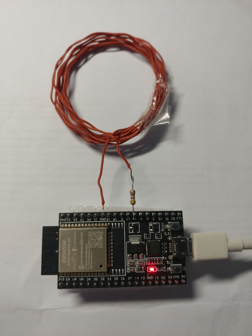

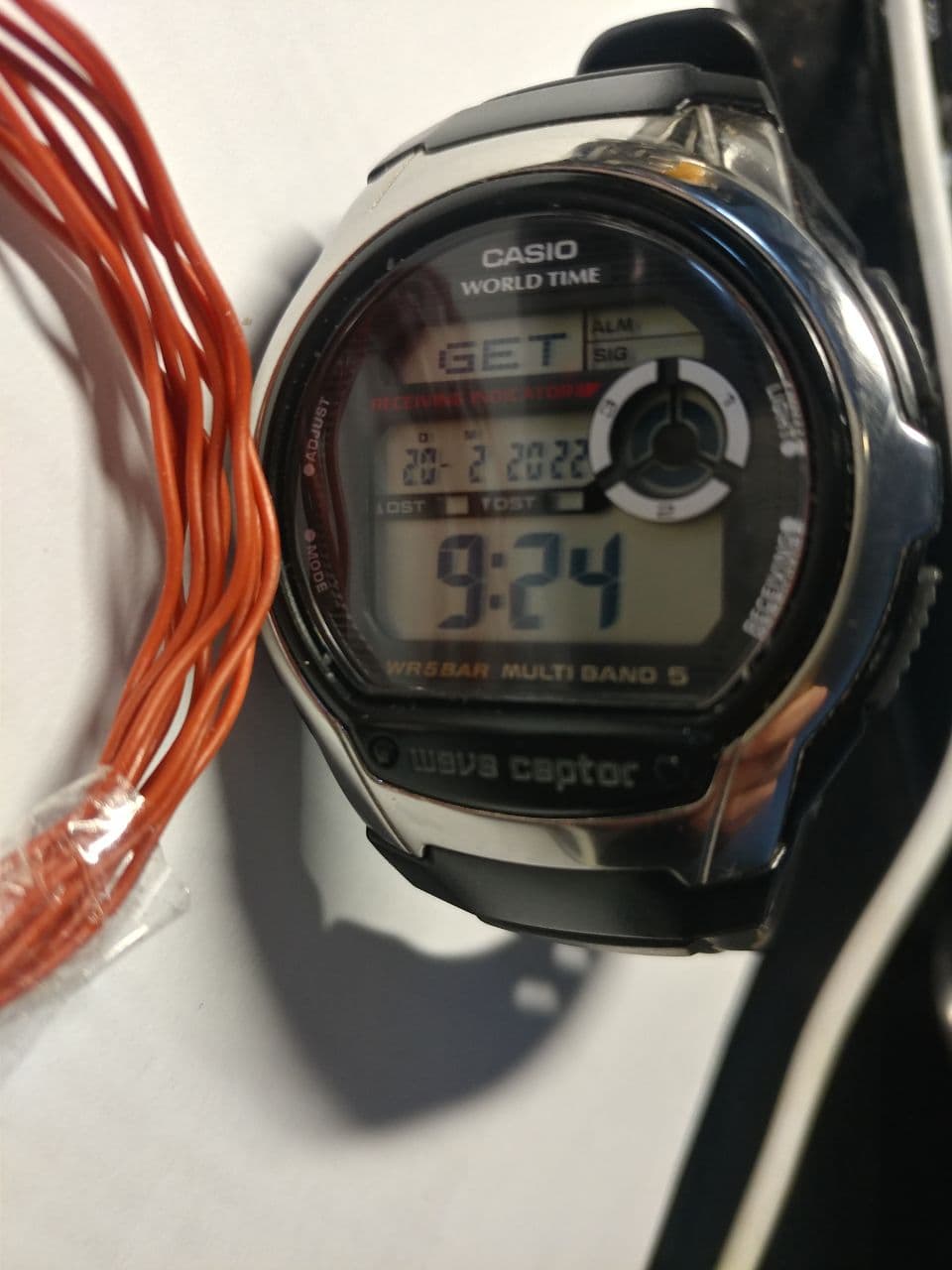

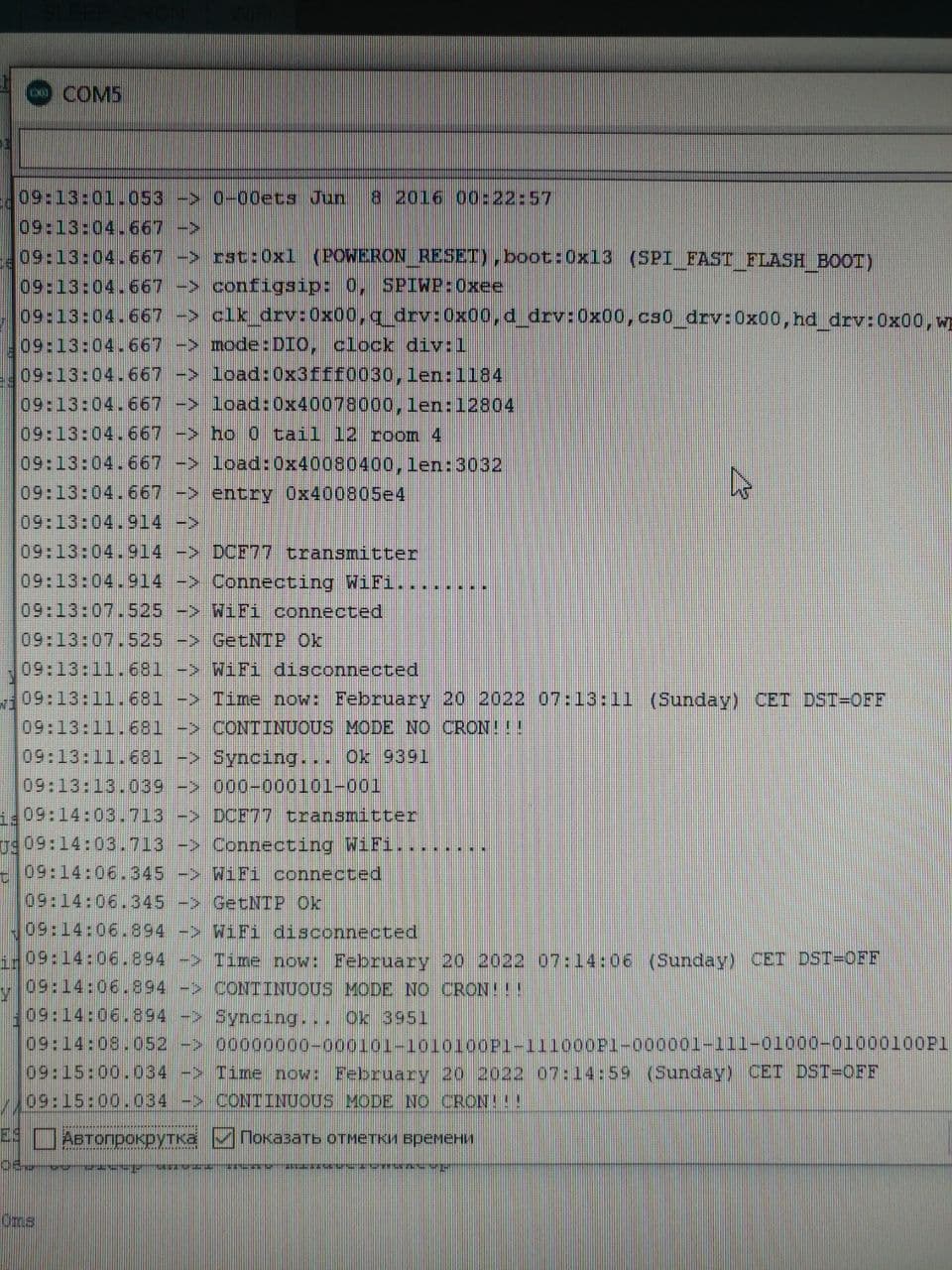

Запуск своего передатчика DCF77 !
После непродолжительных изысканий найден наиболее приемлемый проект на Arduino.
https://www.youtube.com/watch?v=r2UAmBLBBRM
Антенну осталось только побольше диаметром намотать и под столешницей письменного стола закрепить, чтобы класть часы на ночь

Эти 3 пользователей сказали Спасибо! sky1000 за это сообщение:
elektrik71 (12.03.2022), Kelevratony (20.02.2022), Orwe (20.02.2022)

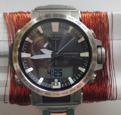

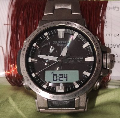

Я сделал все гораздо проще, писал уже об этом, может кто не видел мои сообщения. Намотал контур, настроил его на частоту DCF77 и вуаля! Каждое утро в 4.05 успешная радиосинхронизация. Иногда, при хорошем прохождении , около полуночи. Все. Проще не бывает. Расстояние от меня до вышки 2200 км . Первый этаж ,частный сектор
