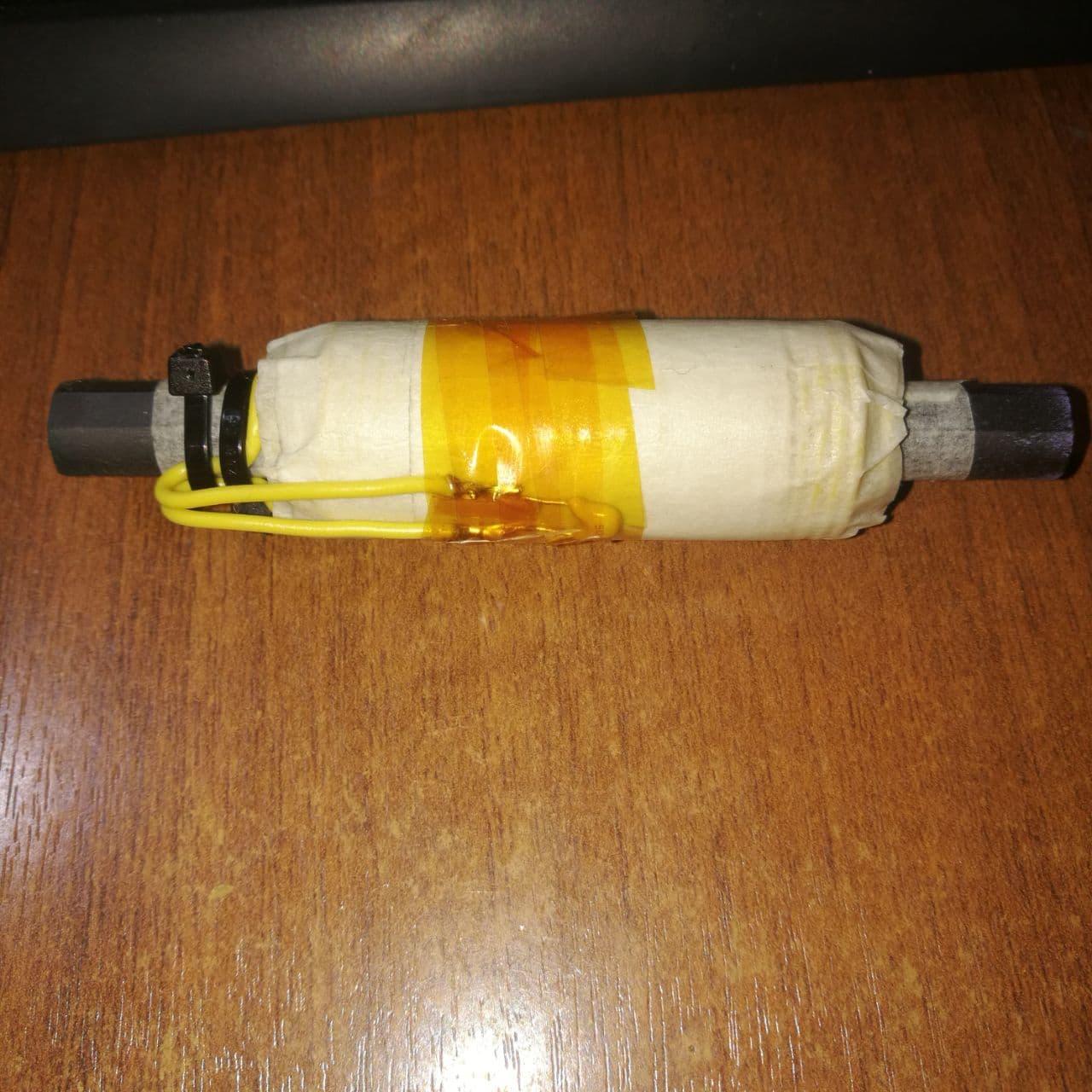

В общем создал на скорую руку колебательный контур из того что было под рукой, т.е. ферритового стержня, провода МГШВ-0,2(хватило примерно на 150 витков) и конденсатора на 5100 pF, поскольку у меня нет специализированного прибора для измерения индуктивности, но зато есть USB осциллограф с функциональным генератором и мультиметр с функцией накопления данных, мне таки удалось вычислить резонансную частоту с первым попавшимся под руку конденсатором, соответственно удалось вычислить и индуктивность, дальше дело техники, не сложный расчет и подбор нужной емкости, опять таки при помощи генератора и мультиметра проверка частоты резонанса, она почти совпала, в реальности она оказалась примерно на 500Гц меньше того что мне нужно было, но если отбросить паразитную емкость, всех проводов и щупов при тестировании, то думаю она стала такой какой и должна быть

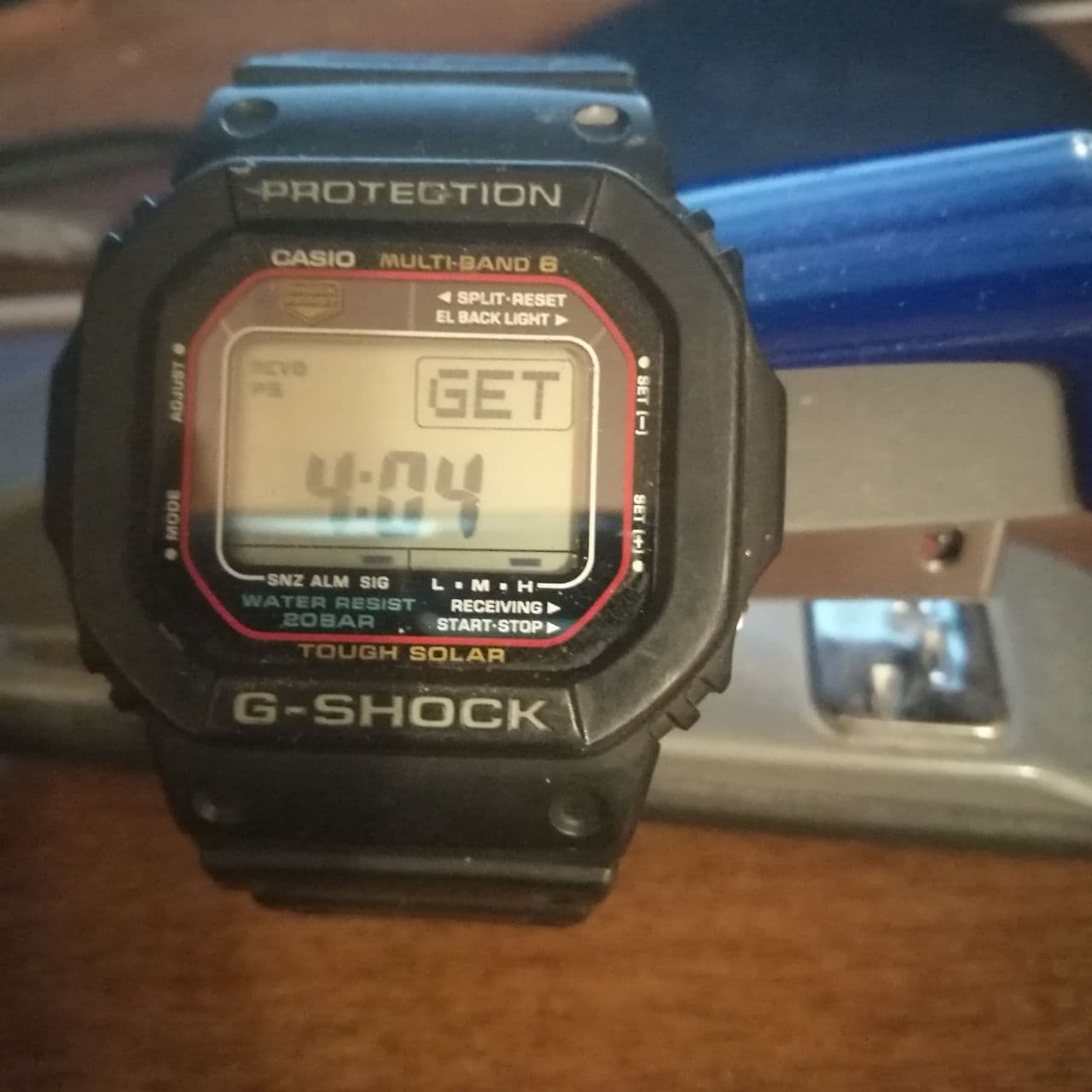

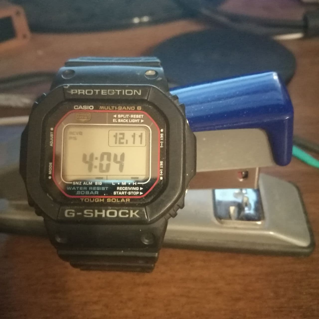

В общем получилось сегодня словить синхронизацию за 4 минуты при помощи сего чудо-девайса при этом следует учесть, что окна смотрят на 180 градусов в противоположную сторону от приходящего сигнала, перед окнами в 50 метрах стоит такой же дом, погода безоблачная, расстояние до источника сигнала 2187 км., в общем условия не благоприятные, но тем не менее...

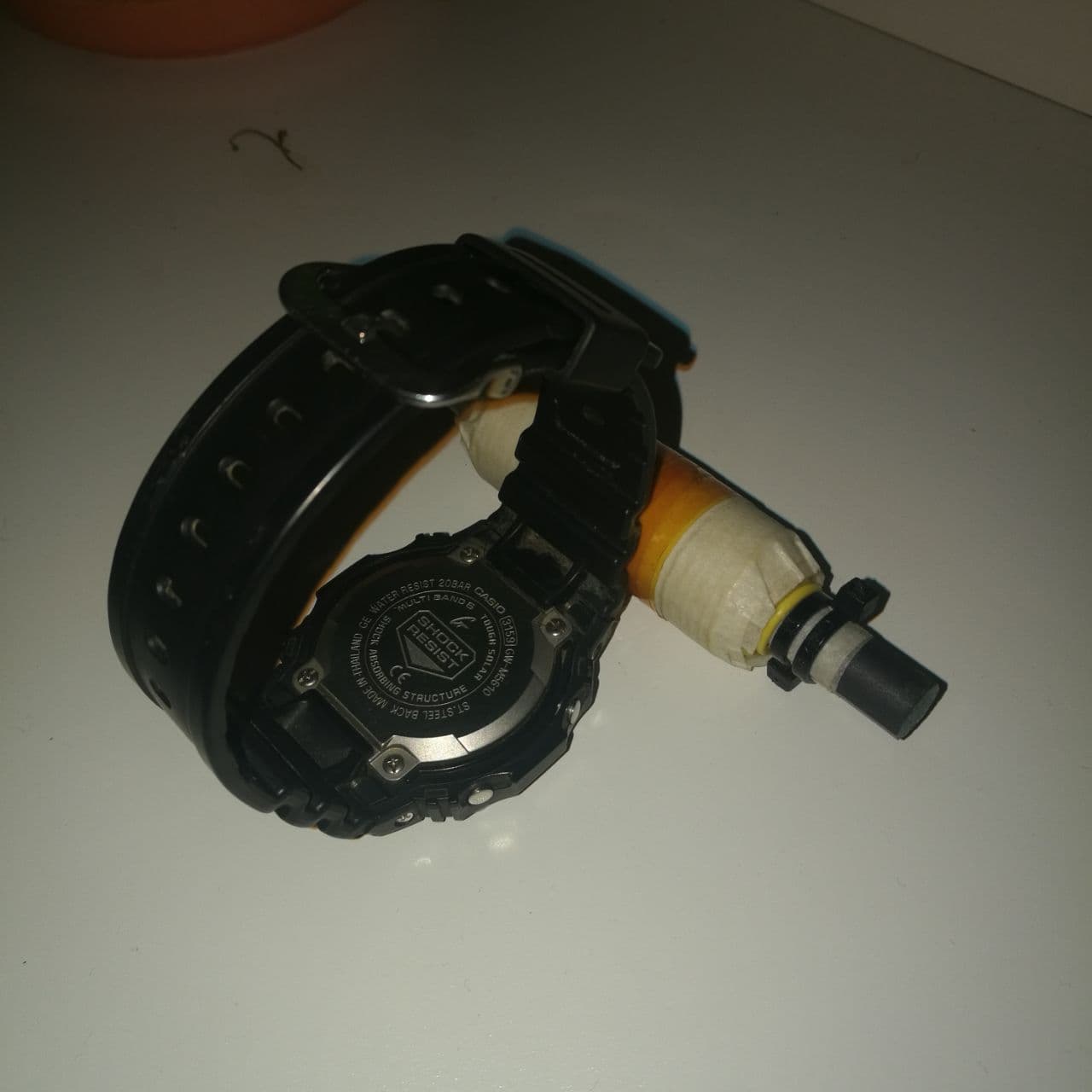

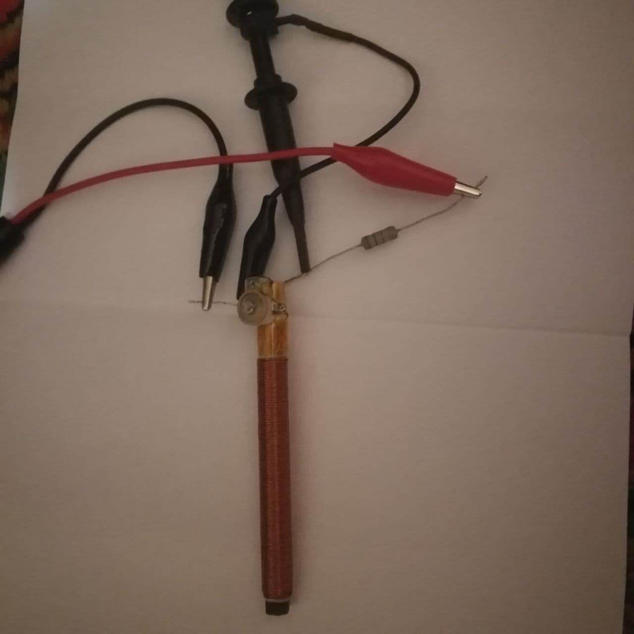

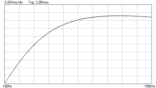

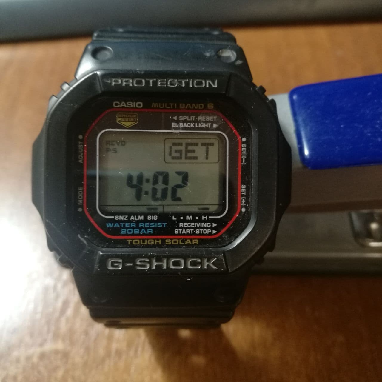

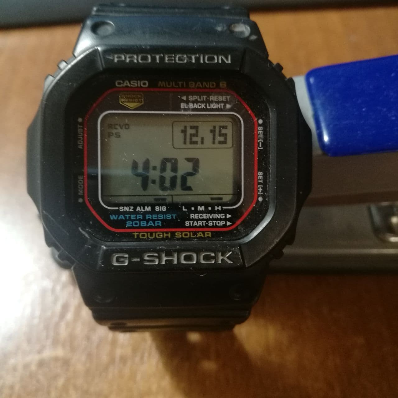

Сваял новую антенку, синхра прошла уже за 2 минуты, т.е. штатно, что говорит о стабильном сигнале. Вобщем сам не ожидал что в моих условиях это будет работать...
Ну и в довесок:

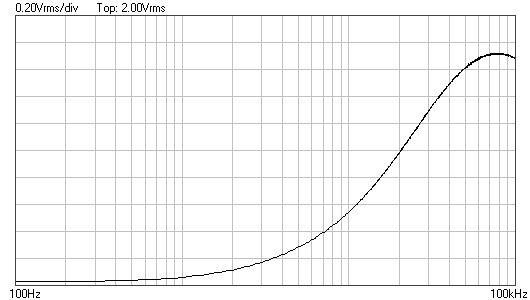

Ну и АЧХ самой антенки, соответственно в логарифмической шкале и в линейной
Резонанс получился на частоте 77,9 kHz

Traveller0968
Измерения произведены неправильно! Или смоделировали неправильно. Очень и очень широкая полоса пропускания на этих частотах. Сильная связь с генератором. Я когда-то подключал приборы к контуру для настройки, но через конденсаторы 1.5 - 2пФ. Связь была слабая и сигнал слабый, неудобно настраивать. Потом перешел на индуктивную связь и все стало отлично.
Не поленитесь прочтите сообщения с 6970 по 6984, это 2 минуты всего (если зайти на форум то стр 233). Полоса моих контуров всего 2 - 2,5 кГц (правда при емкости 460 пФ), а не как у вас десятки килогерц, да и не может этого быть. При такой полосе как у вас не нужен бы был конденсатор настройки входного контура в приемниках ДВ, СВ, а полоса контуров с увеличением частоты становится больше. Для чего делали в старых связных приемниках приемниках промежуточную частоту 110 кГц, потому что на таких низких частотах можно получить узкую полосу пропускания и соответственно достаточно хорошую избирательность по соседнему каналу, без ЭМФ и др фильтров.
Попробуйте подсоединить генератор и осциллограф через конденсаторы хотя бы 10 пФ. Емкость шнура и входная осциллографа сколько?
Кстати подвигать чуть-чуть катушку это намного быстрее, чем подбирать и перепаивать конденсаторы.
