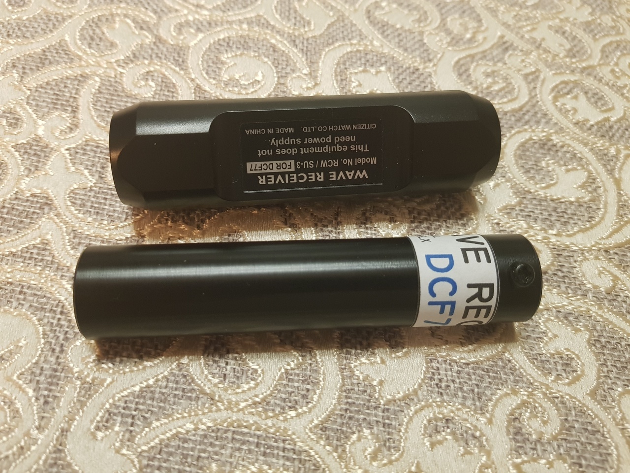

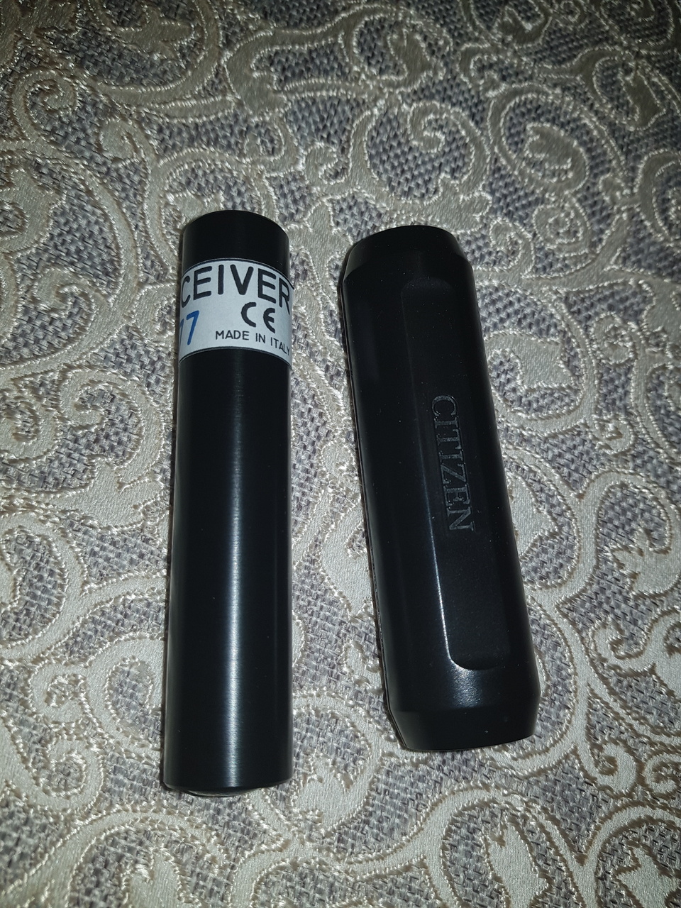

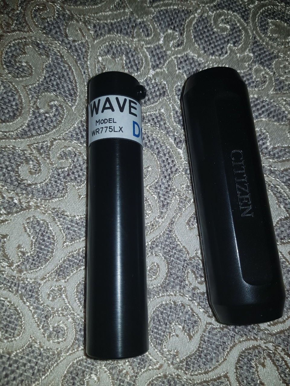

Сообщение от chevalier Посмотреть сообщение
Интересно, по размерам он больше ситизена? И что за фирма делает?
Потоньше ситизена, фото прилагаю)Нажмите на изображение для увеличения
Пардон, итальянский он)

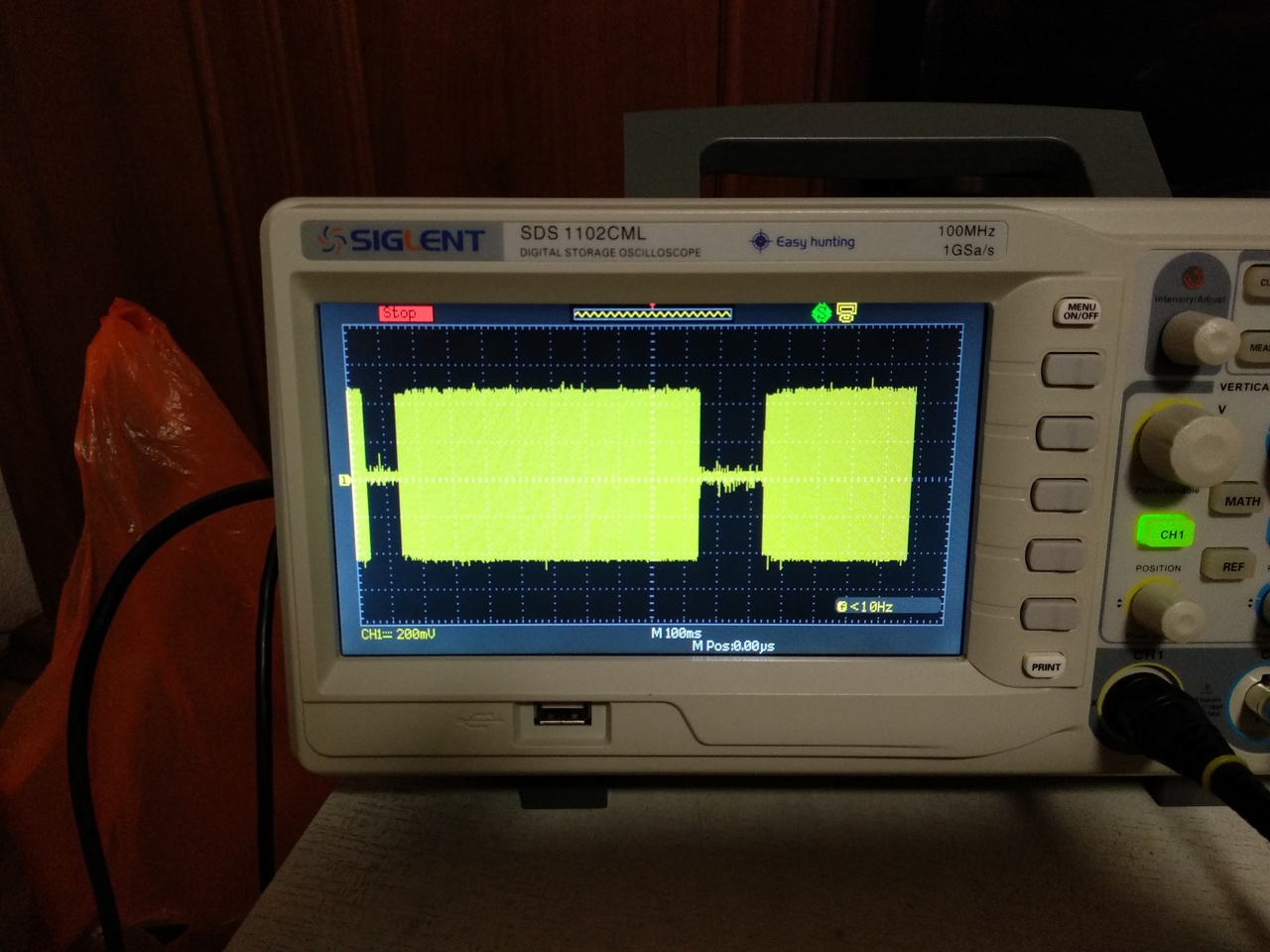

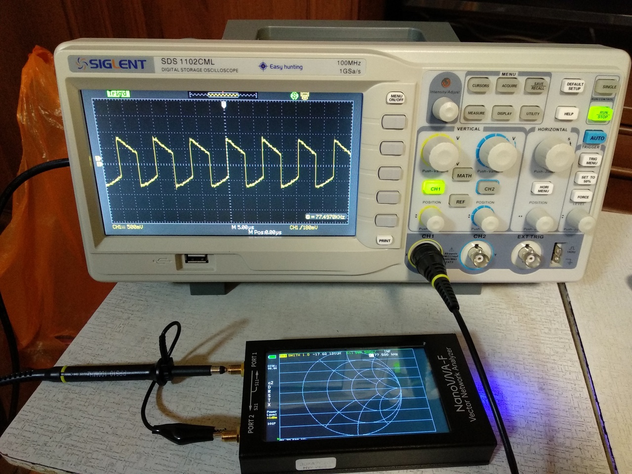

Провёл я тут эксперимент. Взял генератор на 77.5 кГц на основе NanoVNA, и попробовал, что увидят часы. Загорается L1 и тухнет - похоже сама частота им пофиг, на неё просто настроен контур. Уровни L2-L3 появляются после того, как часы засекут "морзянку", передаваемую на этой частоте, то есть протокол самой передачи. Так что это нифига не уровень сигнала.
Вот так выглядит сигнал с приложения. "Несущая" 20 кГц (максимум, на что звуковой тракт способен) в виде синуса прерывается согласно протокола каждую секунду с разной длительностью. Вот это выделяют часы и показывают уровни.
ID:	3326791   Нажмите на изображение для увеличения
