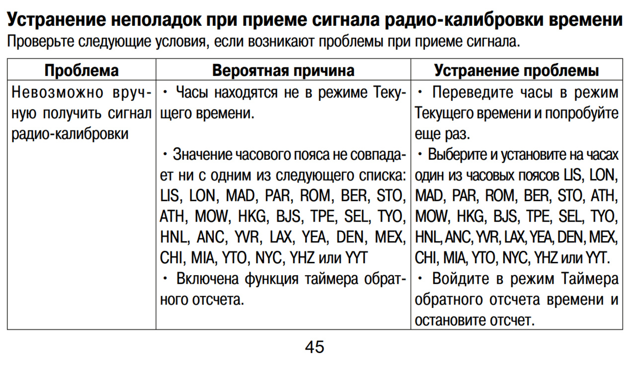

Ну дык, поставьте другой с нужным временным сдвигом, например Афины, в инструкции должно быть прописано, где должно принимать, а где нет, в моей инструкции есть такая табличка:

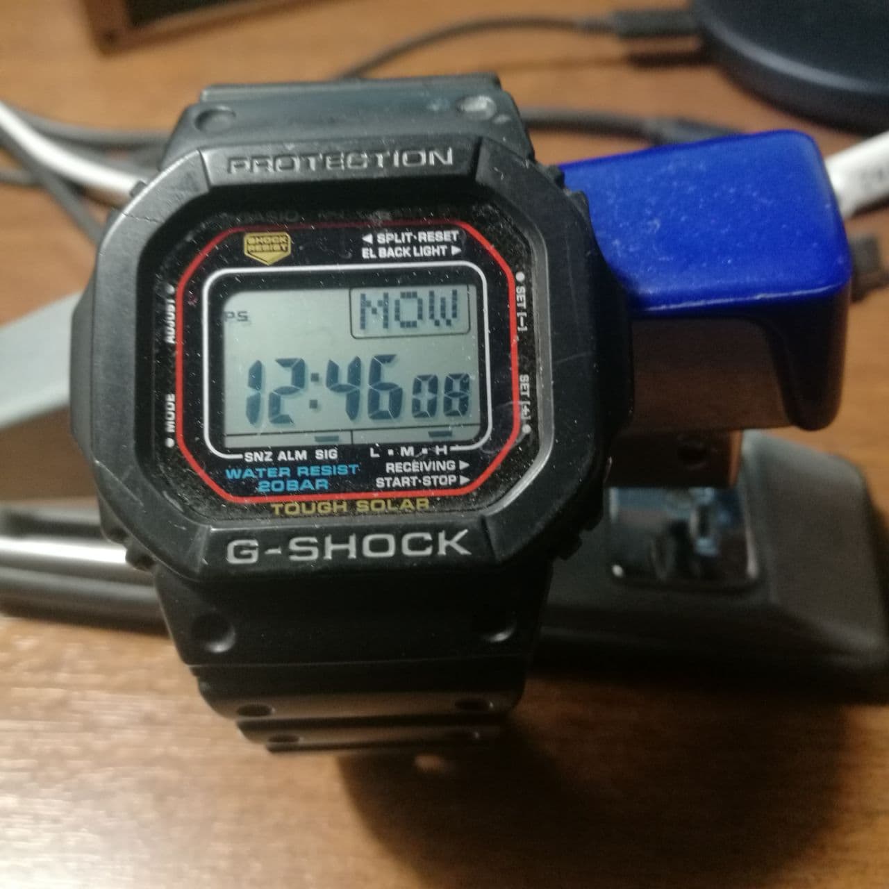

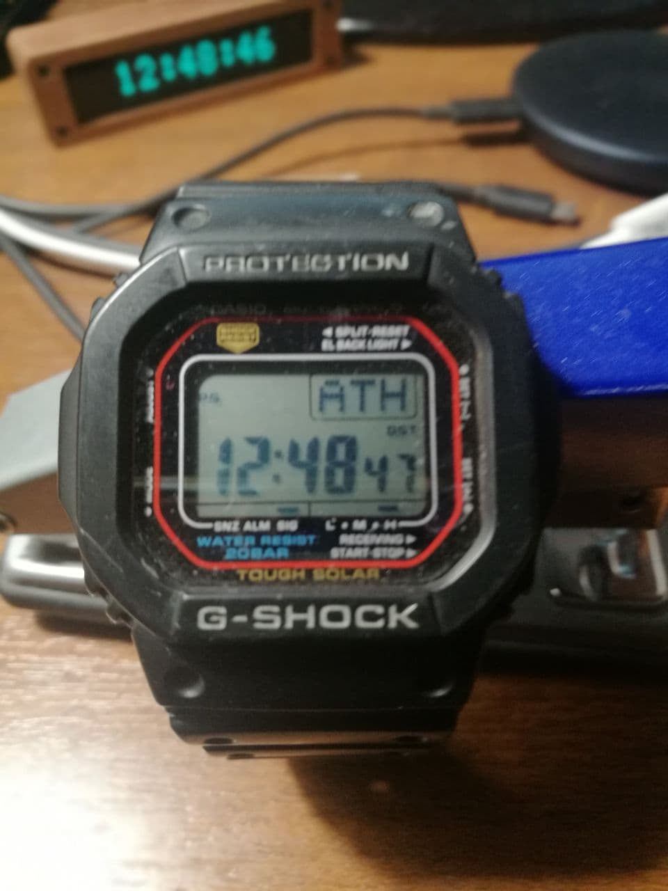

Странные у вас часы скорее всего они для Европейского рынка, а не для рынка России в моих G-Shock GW-M5610 московское время и время Афин совпадают
Афины +2, Москва +3
У вас на Афинах летнее время, значок DST горит.

Он не автор вопроса. Я автор. Попробовал сделать так: Афины+DST Вроде бы правильно показывает. Посмотрю как синхронизироваться будет. Спасибо!
