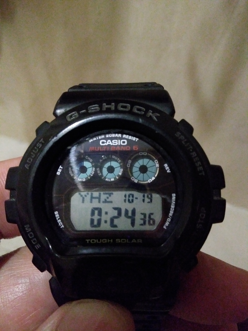

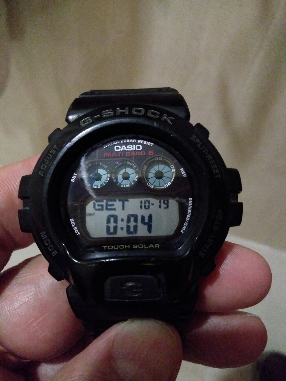

Прошла синхра в Венесуэле, Карибское побережье,остров Маргарита - х.з. сколько от Форт-Коллинза точно,наверное тысячи четыре.
Здесь вообще синхра проходит "на ура". Несколько лет назад также сполпинка ловил синхру на Ямайке и Гаити,но это ближе к вышке. На южноамериканском континенте поймал впервые. Всё-таки сигнал у пендосов мощный,вот и результат.
Пояса Каракаса в часах нет, пришлось ставить непонятный YHZ ,как оказалось ...Галифакс(!?)
ID:	3305486   Нажмите на изображение для увеличения

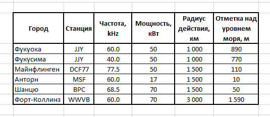

Вообще говоря интересно, почему у США радиус зоны приема сигнала в два раза больше, чем у европейцев... Частоты то примерно одинаковые.

Ну я бы не сказал,, что их вышка позволяет ловить синхру в два раза дальше. Я тут несколько лет назад скидывал успешный прием вышки Фукусимы на Пхукете(Таиланд), а это тоже кажется около 4 тыс .км. Плюс помнится тут выкладывали успешный прием DCF на Тенерифе(Канарский архипелаг). Расстояние не помню, но тоже прилично.

Сообщение от dagdag Посмотреть сообщение
Частоты частотами, а как с мощностями передатчиков и расположением антенн над уровнем моря?
DCF77 пятью киловаттами вещает, надо посмотреть данные остальных. Я пока не интересовался.
